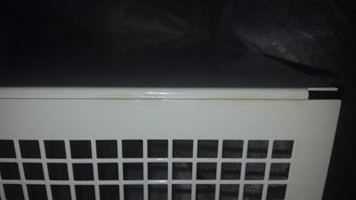

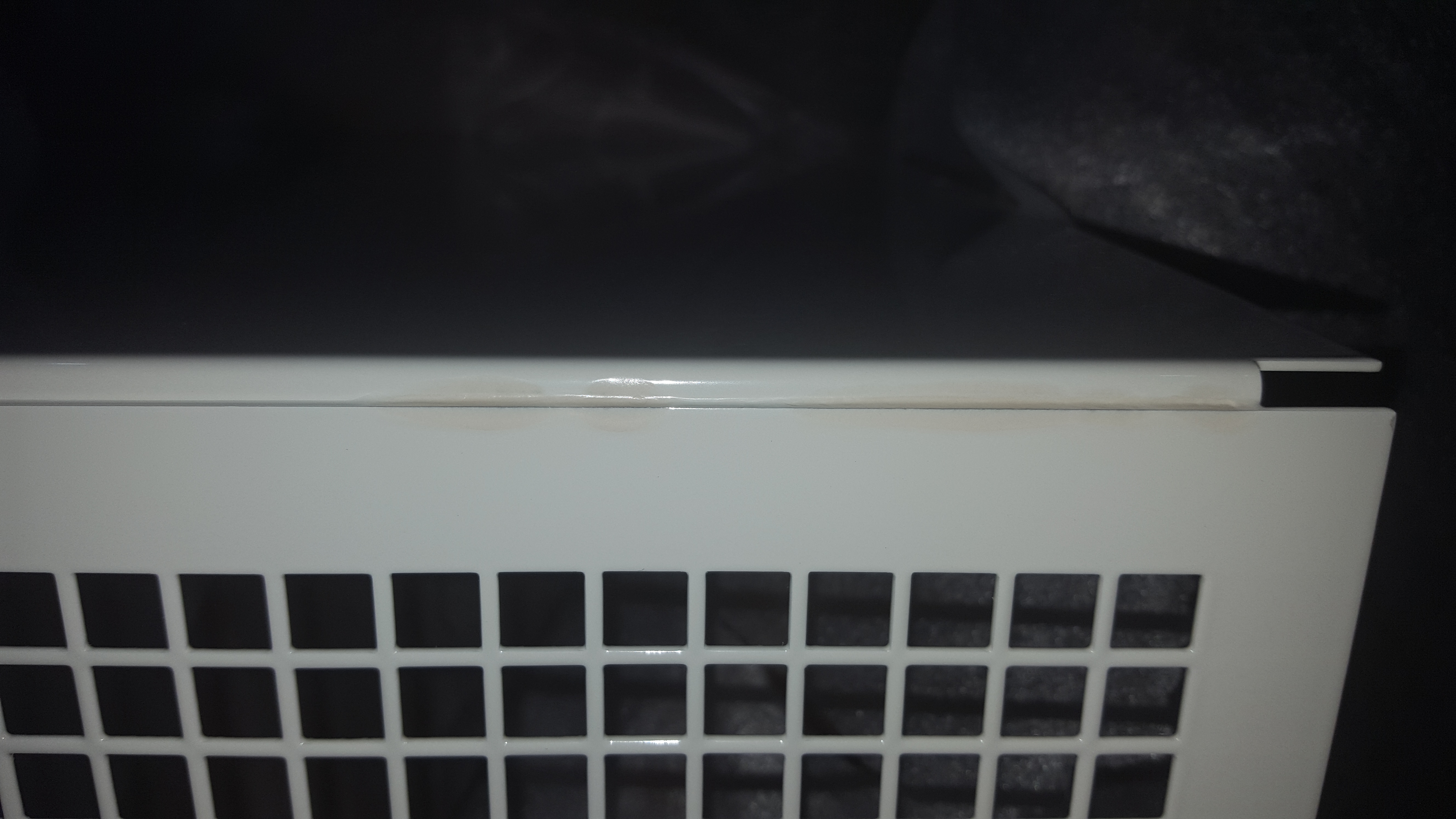

pnedela
- Příspěvky: 2
- Registrován: 23. 10. 2017, 7:14
Děkuji za Vaše názory.
Díly jsme samozřejmě reklamovali, ale vždy s negativním výsledkem - viz dole.
Lakovna:
Jedná o vystupující mastnotu, která je mezi svařenými (nabodovanými) plechy.
Jak jsme Vás již několikrát upozorňovali, je třeba svařované části dílů mezioperačně odmastit, protože po jejich svaření je odmaštění těchto ploch nemožné.
U nás ve výrobě pak v odmašťovací lázni, do které jsou díly ponořeny nedojde k jejímu odstranění, protože mezi dva svařené plechy se lázeň již nedostane.
Následně po nalakování a vytvrzování ve vypalovací peci při teplotách 190 – 200 °C dojde k vyvzlínání mastnoty mezi plechy ven a vzniku defektu.
Samozřejmě, že jsme začali díly před svařováním čistit, ale bohužel výsledek je stejný.
Zdá se, že s touto lakovnou je to začarovaný kruh
Děkuji
Lakovna:
Děkuji
- Sponzor fora
- Příspěvky: 8483
Ta mastnota se jim tam taky může dostat v první lázni, z jiného místa toho plechu nebo z jiného dílu. Pak už se to napravit nedá, bude to už vzlínat pořád. Asi bych doporučil zkusit jinou lakovnu, která používá jiný postup odmašťování.
- Příspěvky: 7199
otázka taky je jestli nějak efektivně ty díly po odmaštění vysouší .- předpokládám že odmašťují nějakým super eko přípravkem ala jar s vodou a pokud to důkladně nevysuší tak to pak z meziprostor mezi plechy vyvzlíná až v peci.
echt
- Příspěvky: 748
- Registrován: 21. 5. 2013, 8:58
- Bydliště: vysočina
*no já bych to řešil tak, že to nejprve nechají projet pecí naprázdno - pak nanesou práškovou barvu a znovu do pece
- Příspěvky: 7199
řešení by to možná bylo ale vše se tím prodražuje a natahuje čas , proto ta lakovna kolem sebe takhle kope.echt píše:*no já bych to řešil tak, že to nejprve nechají projet pecí naprázdno - pak nanesou práškovou barvu a znovu do pece
QNX
- Příspěvky: 3689
- Registrován: 20. 12. 2006, 9:59
Já bych to odhadoval na vyvzlínání odmašťovacího EKO přípravku, který se při odmašťování natáhne do spár.
ves178
- Příspěvky: 543
- Registrován: 25. 3. 2016, 8:23
- Bydliště: Tichá okr NJ
pokud je to mastnota nepomůže vysušení v peci, pokud ty skvrny dělá nevysušený oplach pak ano, oni to taky mohou nechat dele sušit nebo oplachovat, může pomoc i jíná poloha zavěšení při oplachu a pečení v peci. Když nic nezabere, ani změna lakovny pak nezbyde než spoj překonstruovat tak ať se zmenši překryté plochy, možná by pomohlo i přidat nejaké otvory do plehcu na straně která není pohledová(aby spoj mohl dýchat)

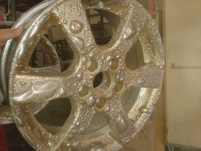

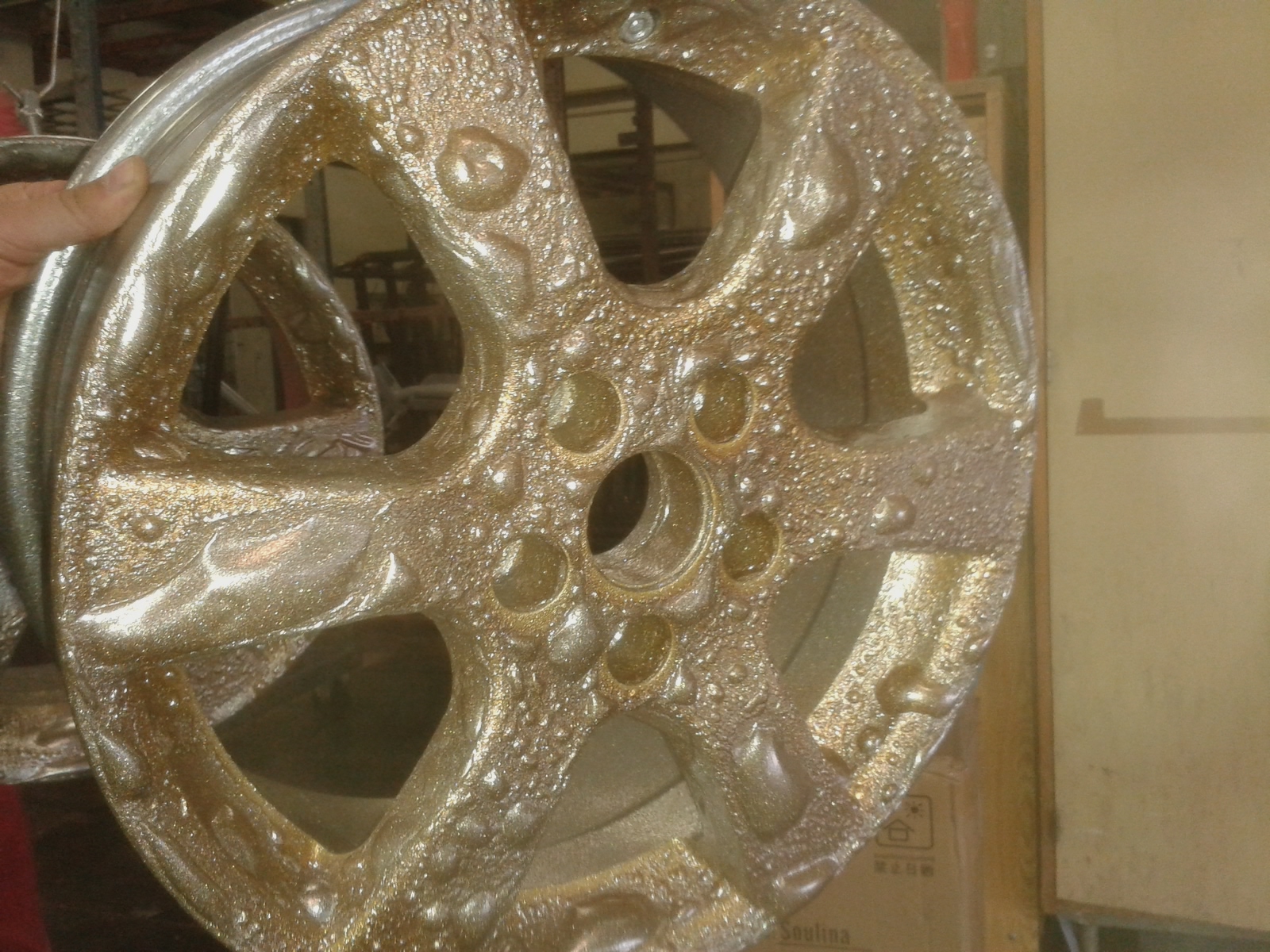

potraviny
- Příspěvky: 1965
- Registrován: 17. 9. 2009, 10:05
- Bydliště: Most
Přesně tak, když dáváme něco do komaxu kde je problém s mastnotou přihodí kusy do pece bez barvy.packa píše:otázka taky je jestli nějak efektivně ty díly po odmaštění vysouší .- předpokládám že odmašťují nějakým super eko přípravkem ala jar s vodou a pokud to důkladně nevysuší tak to pak z meziprostor mezi plechy vyvzlíná až v peci.
Mluvil jsem s borcem co to dělá a pro něho je to bezpracný a účinný.
Takhle třeba vypadaly opískované hliníkáče a hned stříknuté, bez projetí pecí bez barvy.
DwPetr
- Příspěvky: 5262
- Registrován: 23. 9. 2016, 8:25
No to mi řekni proč se to tak pozvedalo, po pískování je to dobře čistý, leda že by se to stříklo moc brzo a vyjela voda, nebo čím se to umejvalo z pórů, ta se v tý peci začala odpařovat a přes barvu neměla kam - moc brzo stříklý po umytí. Po projetí pecí na nečisto se to dokonale vysušilo.
To co vyjelo po tom odmaštění z těch plechu bude obdobnej případ, schválně kdyby to neodmastili ponorem ale jen ručně, tak by to tam nebylo, ta voda se mezi plechy dostane a vydrží tam dlouho. A pokud by se s tím nechtěli dvakrát projíždět, tak to nechat dýl ležet aby to mělo možnost uschnout, ale to zase bude zabírat místo a na to tam nebude prostor.

- Sponzor fora
- Příspěvky: 8483
Nemůže být tady problém s teplotou pece? Vím, že třeba na hliníkové tlakové lahve (obvykle slitina 6061-T6) se nesmí použít vypalovací barva, protože teplota v peci je srovnatelná s teplotou tepelného zpracování a umělého stárnutí - a "přestárnutý" hliník zase ztrácí pevnost. Jestli by ty disky nemohly být podobný případ (že jim může komaxit takhle uškodit).potraviny píše:Přesně tak, když dáváme něco do komaxu kde je problém s mastnotou přihodí kusy do pece bez barvy.packa píše:otázka taky je jestli nějak efektivně ty díly po odmaštění vysouší .- předpokládám že odmašťují nějakým super eko přípravkem ala jar s vodou a pokud to důkladně nevysuší tak to pak z meziprostor mezi plechy vyvzlíná až v peci.
Takhle třeba vypadaly opískované hliníkáče a hned stříknuté, bez projetí pecí bez barvy.Pak to muselo znova na písek, projelo to pecí bez barvy a pak teprve barva a znava pec. Samozřejmě na jejich náklady.
