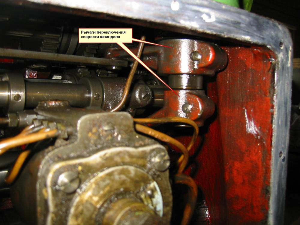

Taky jsem viděl mašiny, které ten filtr nemají.
Uvnitř to vypadá takto: Je to vlastně rozdělovač oleje s integrovaným filtrem. Uvnitř toho filtru je spousta jakýchsi lamel z tenkých planžet. Funguje to tak, že jednotlivé lamely jsou poskládány střídavě. Jedna kruhová lamela je spojena s hřídelí, druhá je taky kruhová, ale s takovým jakoby praporcem, za který je upevněna k tělesu filtru. Neviděl jsem ten filtr kompletně rozebraný konkrétně na S-28, ale kdysi ve fabrice jsem to viděl na nějaké jiné mašině.

Super,díky moc za info a foto.Chtěl jsem jen povolit to šroubení a vytáhnout osku ven a šetrně ji porovnat bez sundání víka převodovky (pokud by to vůbec šlo). Ale jestli jsou na ní navlečené lamely filtru,mohlo by se stát,že už bych ji zpátky nestrčil a musel tak sundat víko a pak i to malé víčko filtru. Asi to nechám tak,nebo tu osku jen porovnám opatrně kleštěma.

uz si to presne nepamatuju ale mysli ze sundanim vicka toho moc nehrozi
cela ta sestava s lamelami se vynda a je mozne to vycistit
kdyz jsem to jednou resil tak to bylo ukroucene hasakem a tudiz jsem to vyndaval v rozsypu
přesně
4 šroubky na přírubě a celý vnitřek filtru vyndat vyčistit
za provozu pootáčet pravidelně hřídelkou
stejný filtr je na V3S
pootáčí se rohatkovým mechanismem při každém sešlápnutí spojky
a taky Gazy Volhy Pobědy i polský žuk
a dodnes se to vyrábí
Hlavně ten lamelový filtr nerozebírejte. Já to jednou udělal a už jsem tam všechny lamely zpátky nedostal. Oni to při výrobě mají určitě stlačené v přípravku.
Měl jsem to tak zadělané, že jsem s ním nemohl ani hnout tak vlastně ani jiná možnost nebyla, ale pokud to vyloženě potřeba není, tak doporučuji si starosti nepřidělávat
