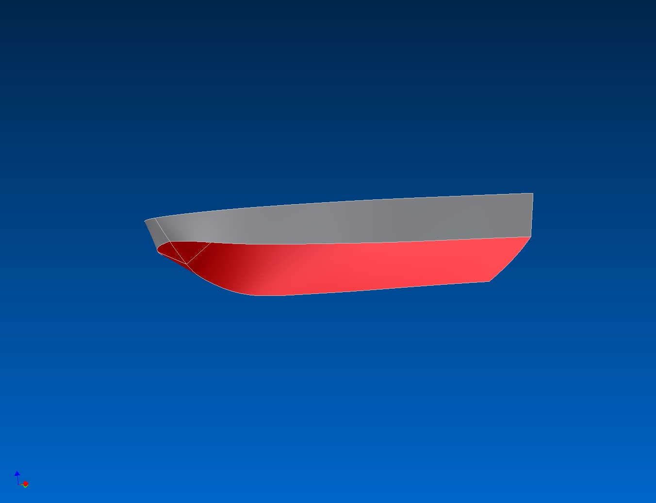

chci vyzkoušet softy (DelftShip nebo Free!Ship) pro modelování a současně optimalizační počítání lodních trupů. Problém je, že výstupní formáty nejsem schopen (neumím, jsem samouk) zpracovat v Inventoru (běžně používám).
Výstup můžu zvolit DXF 3D mesh, DXF 2D polylines, DXF 3D polylines, STL nebo Waveform file (.obj).
První DXF v pohodě načte a správně zobrazí AutoCAD, ale pro SurfCAM je to drátěný model a nejde 3D frézování. Do Inventoru 9 to načítá strašně dlouho a nejlepším výsledkem zatím byl průmět do roviny náčrtku, což je na nic.
Chápu, že Inventor je objemový modelář a ty x-Shipy zase plošné, ale třeba existuje způsob převodu dat a já o něm jen nevím.
Tak prosím o pomoc...

Taky se me nepovedlo. Mozna bys to mohl zkusit prevest pres Rhinno3D. Pokud opravdu trvas na vypoctech tak pak jedine exportovat vykres s rezama a v inventrou znovu namodelovat (trosku cviku a je to hned :D )

O výpočty vlastně nejde. Chci si překreslit jednu lodičku a potom postavit, takže výpočty maximálně u křivosti, abych vyhladil čáry.
Jinak bych to rovnou dělal v Inventoru, ale furt nemůžu přijít na šablonování - vytáhnu sice tvar podle náčrtů (žeber), ale na krajích se rozvlní a neumím ho narovnat. (Matematicky tohle chování chápu, správně by žebra neměla mít konstantní rozestupy, ale jiné, laicky řečeno nahuštěná u krajů, řídká na středu.)
Na přiloženém pokusu z Inventoru je jasně vidět prolomený kýl, a bokorysky....

No dobře, ale jak to teda vymodelovat (jak jsi tu flašku vymodeloval)?
Mějme příklad. Řekněme, že trup lodičky je šarpiový, což znamená, že žebra jsou složena z úseček, resp. povrch je tvořen navařenými tvarovými plechovými pláty, ty se mohou prohnout okolo žeber bez deformování (nebudu se o těch křivostech a normálách plochy rozepisovat). Styčné linie těchto plátů jsou pak plně 3D křivky.
Když nadělám žebra v Inventoru a šablonuju, tak vnitřní pole je vcelku použitelné, ale na obou koncích se to stejně rozvlní, jako na předchozí ukázce... :x :!: :evil:
Kdybych to chtěl vyrobit z papíru, tak žebra a pláty vyřežu za pár minut a prohnutí se natvaruje přirozeně samo. Ten Inventor to děsně mrší!

Dělal jsem to šablonou, ale trápení.... Tak mně napadá, tak vymysli dalších X profilů na konec té lodičky, tak aby to inventor udělal pěkně a pak vezmi a jednoduše to odřež pryč ;) na zádi to půjde úplně hravě a na přídi, když se budeš snažit tak taky....

Pokud mas ICQ asi by to bylo lepsi resit pres nej ono to neni az tak slozite jako spis obsahle. Delam lodni trupy (dostal sem se k tomu nahodou jako pomoc a ted to delam brigadku). Mam nahrany postup jak se to dela budu to muset jeste nadabovat ale je to zatim jen jednoducha lod.
EDIT: tady je jeste nehotovy navod jak zhruba delat trupy v Inventoru (postup v 2009)

Skouknul jsem videa a musim veřejně pochválit - máš to naprosto perfektní!
Chybu dělám asi v té fázi, že při šablonování nepoužívám trajektorie. Pokud jsem to dobře pochopil, nedovolí rozvlnění modelu, které mi doposud vadilo.
Taky 3D náčrt mě zatím jaksi míjel, což urychleně napravím.

tohle je jednoducha lodicka (zachrany clun a asi jen 10 cm dlouhy) u slozitejsich lodi je ten postup prakticky stejny. Na tom tvem prvnim obr. to je dano tim jak mas kreslena zebra (tipuju nekolik oblouku) chce to delat spline (nebo oblouky ale musej mit tecnou vazbu).
