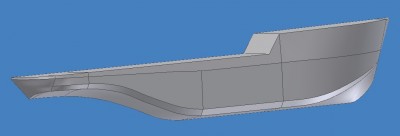

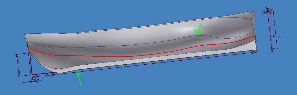

O výpočty vlastně nejde. Chci si překreslit jednu lodičku a potom postavit, takže výpočty maximálně u křivosti, abych vyhladil čáry.
Jinak bych to rovnou dělal v Inventoru, ale furt nemůžu přijít na šablonování - vytáhnu sice tvar podle náčrtů (žeber), ale na krajích se rozvlní a neumím ho narovnat. (Matematicky tohle chování chápu, správně by žebra neměla mít konstantní rozestupy, ale jiné, laicky řečeno nahuštěná u krajů, řídká na středu.)
Na přiloženém pokusu z Inventoru je jasně vidět prolomený kýl, a bokorysky....

No dobře, ale jak to teda vymodelovat (jak jsi tu flašku vymodeloval)?
Mějme příklad. Řekněme, že trup lodičky je šarpiový, což znamená, že žebra jsou složena z úseček, resp. povrch je tvořen navařenými tvarovými plechovými pláty, ty se mohou prohnout okolo žeber bez deformování (nebudu se o těch křivostech a normálách plochy rozepisovat). Styčné linie těchto plátů jsou pak plně 3D křivky.
Když nadělám žebra v Inventoru a šablonuju, tak vnitřní pole je vcelku použitelné, ale na obou koncích se to stejně rozvlní, jako na předchozí ukázce...
Kdybych to chtěl vyrobit z papíru, tak žebra a pláty vyřežu za pár minut a prohnutí se natvaruje přirozeně samo. Ten Inventor to děsně mrší!

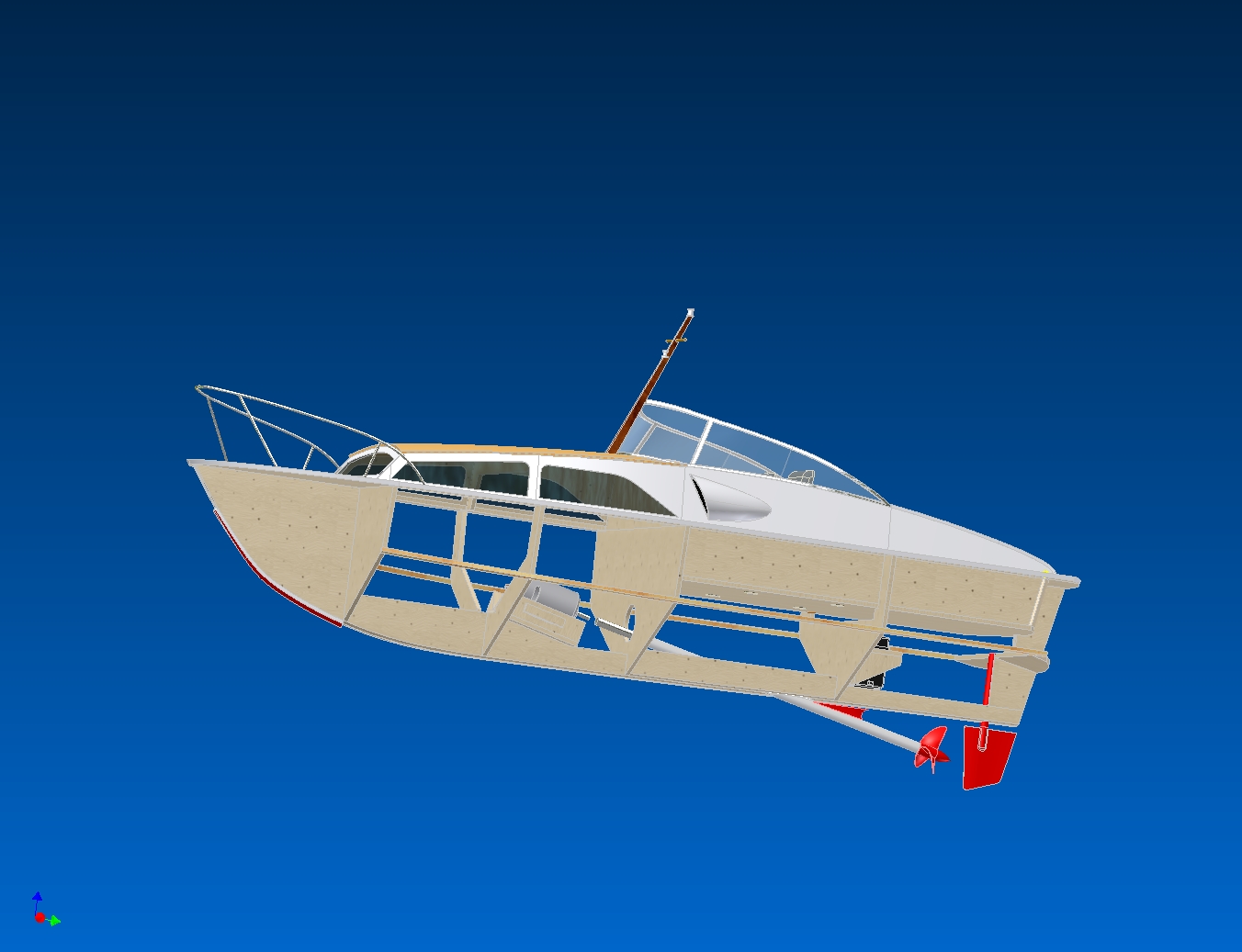

Pokud mas ICQ asi by to bylo lepsi resit pres nej ono to neni az tak slozite jako spis obsahle. Delam lodni trupy (dostal sem se k tomu nahodou jako pomoc a ted to delam brigadku). Mam nahrany postup jak se to dela budu to muset jeste nadabovat ale je to zatim jen jednoducha lod.
EDIT: tady je jeste nehotovy navod jak zhruba delat trupy v Inventoru (postup v 2009)

Skouknul jsem videa a musim veřejně pochválit - máš to naprosto perfektní!
Chybu dělám asi v té fázi, že při šablonování nepoužívám trajektorie. Pokud jsem to dobře pochopil, nedovolí rozvlnění modelu, které mi doposud vadilo.
Taky 3D náčrt mě zatím jaksi míjel, což urychleně napravím.
Ještě jednou velký dík, Radek

JJ dik jinak jeste to neni hotove musim tomu dodat dabing
tohle je jednoducha lodicka (zachrany clun a asi jen 10 cm dlouhy) u slozitejsich lodi je ten postup prakticky stejny. Na tom tvem prvnim obr. to je dano tim jak mas kreslena zebra (tipuju nekolik oblouku) chce to delat spline (nebo oblouky ale musej mit tecnou vazbu).
