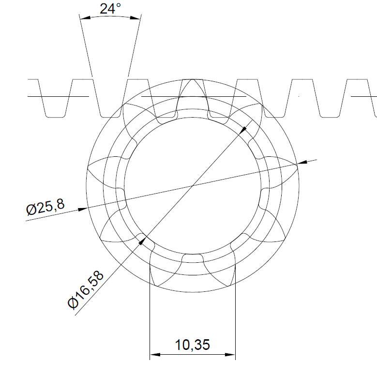

Josef píše:Chlapci a nebylo by nejlepší změřit i ten věnec a osovou vzdálenost. Potom možná dopočítáte i modul a korekci.
když nemáme ten věnec
musíme sehnat
navíc zase ale těch 12st. je hrozně málo, pokud by to měl být skutečně vrcholový úhel teoretického profilu zubu
jestli to není spíš úhel boku nástroje - odvalovací frézy - a tím by to byla polovina skutečné hodnoty 24st.
s takhle značenou frézou už jsme se potkali
chtělo by to asi opravdu oměřit věnec z té feldy, bude mít přes 100z, tam už se bude tvar zubu blížit tomu teoretickému lichoběžníku
stejně z toho zase pořádně osovku taky nezměříme
to by chtělo i převodovku a proměřit přírubu :D

tady je to vygenerované s tím 12°nástrojem (modul 2.1167, xm=1.514mm). Úhel 12°je samozřejmě úhel boku základního profilu, stejně jako u profilů definovaných jako 15°, 20°, 30° atd.
Myslím, že to celkem sedí.

Asi by to kolo bylo možné vyrobit i tou frézou 2.25/15°, odval zubů by sice asi nebyl ideální, ale záleží, jestli by to v této aplikaci moc vadilo. Pokud by bylo potřeba, zkusil bych na tom ještě pobádat.

je k dispozici fréza DP12 14st. 30min
kolo 60z bude pr. 131,2, míra přes 5 zubů 29,64
vzdálenost os 74,5mm
dokonalé to není, pro daný účel to asi je postačující
točit se to bude
do polotovaru udělej díru 30H7 na trn
