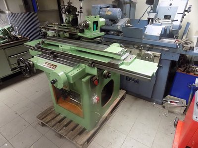

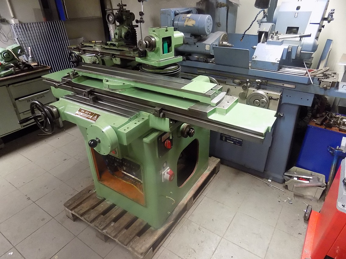

Tak už se rýsuje dneska jsem stříknul zbytek zelenejch dílů něco ještě načernit a sehnat hlavní motor nebo holt kuchnu áčko a pošlu ho do světa s jednorychlostním .Hydraulika s chlazením už je sranda....

Máš to moc pěkný. Skoro jako já :lol: . Ale na ten forichtung na kulato by sis moh už namontovat páčku místo tý spony co jsem tam lajdácky našrouboval :lol:

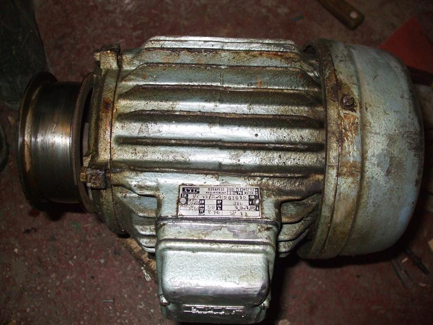

Dvojrýchlostný z maďarskej brúsky mám naviac, ak by si ho prispôsobil

qwer píše:Dvojrýchlostný z maďarskej brúsky mám naviac, ak by si ho prispôsobil
Z jake brusky je ten motor? Mam madarku KSU250, kterou zrovna pomalu rozebiram a davam dohromady. Motor mi tak take chybi. Podle navodu tam ma byt dourychlostni.

b3nd3r píše: Z jake brusky je ten motor? Mam madarku KSU250, kterou zrovna pomalu rozebiram a davam dohromady. Motor mi tak take chybi. Podle navodu tam ma byt dourychlostni.
Už si nespomínam, no môžem zmerať montážne otvory- či by pasoval.

Urcite budu rad. Radeji bych tam dal nejaky origianlnejsi motor, nez shanet neco noveho.

Koukám v pozadí na tvého krásného anglického mazlíka od Jonese. Tenhle stroj vyhlížím také nevíš kam se na něj chodí? :-) nebo nemáš v plánu ho prodat? :D :D :lol: :lol:

lolek: Nemám v plánu ho prodat. Čeká tam v klidu na novou dílnu.Dalo dost práce to rozhejbat přivezli to do fabriky asi z anglie a nerozchodili..
Nicméně kdyby tě to hodně zajímalo není problém se na něj mrknout.
