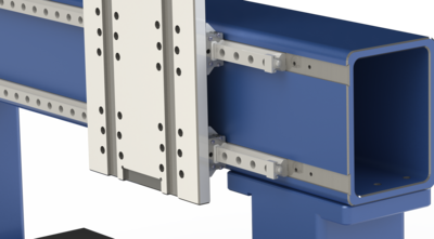

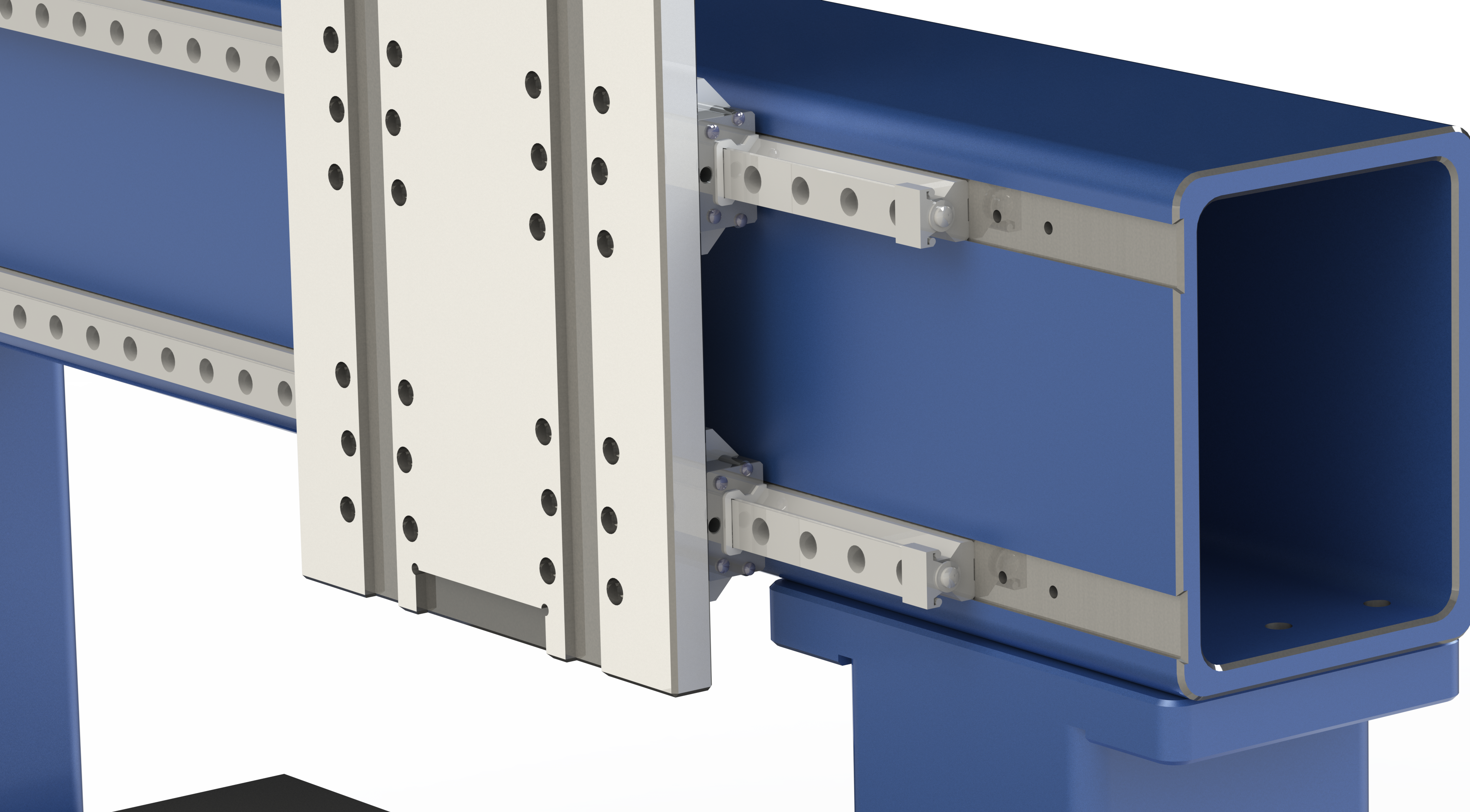

Jedna technická.....
mám opřít obě kolejnice na Y .... na spodní hranu do zafrézování a dát přítlak jen na spodní nebo je rozepřít a dát přítlaky z vnitřní strany na obě ???? .... nebo je to jedno? .. Kolejnice mají rozteče děr 30mm
zafrézování
zafrézování
Příspěvky: 8579
11. 11. 2017, 2:03
co to je za kolejnice, že to má rozteče děr 30mm ? to jsou nějaké pidi?
správně bys měl zajistit a srovnat obě kolejnice a dotlačit je k referenční hraně, na straně vozíků ale jen jeden pár vozíků

RaS píše:co to je za kolejnice, že to má rozteče děr 30mm ? to jsou nějaké pidi?
Jsou to válečkové Rexroty R180526231 25mm pro velké zátěže.... používají se na profi mašinách
Proto se ptám jestli tam ty přítlaky mají vůbec smysl.

Příspěvky: 8579
11. 11. 2017, 2:46
ten přítlak ti pomůže při montáži.. pokud ho tam mít nebudeš budeš muset do´tukávat k hraně a měřit a měřit.. pak se to stejně po utažení hejbat asi nebude..

RaS píše:ten přítlak ti pomůže při montáži.. pokud ho tam mít nebudeš budeš muset do´tukávat k hraně a měřit a měřit.. pak se to stejně po utažení hejbat asi nebude..
Tak nějak jsem si to představoval ...... Díky
GeeSnake
Příspěvky: 1255
Bydliště: Strakonice
11. 11. 2017, 5:43
To zafrézování mas na obrazku spatne. Jen drážka na kolejnici nestačí. Musí byt širší na přítlačné šrouby.

madmax_cz
Příspěvky: 40
Registrován: 9. 10. 2017, 11:20
19. 11. 2017, 9:42
Tak rozjezdy se pořád zmenšujou...... ještě někam vměstnat šrouby. :)

ZDENEK1.DOLEZAL
Příspěvky: 243
Registrován: 16. 12. 2013, 9:09
19. 11. 2017, 10:56
Ahoj
nezlob se, ale takhle to nepůjde ty lineáry na ten jackel opravdu takhle nepřiděláš.
Zaprvé je to hutní mereriál a má dost velké výrobní tolerance. Takže i v případě tl. stěny 15mm ti po vyfrézování drážky a referenční hrany pro lineár zbyde tl .stěny 0.0 nic
Takže hezky na ten jackel naboduj tak 20 desku a tu pak opracuj pod lineár.

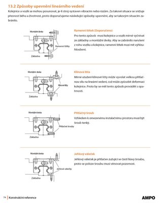

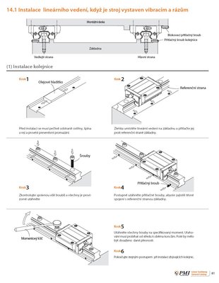

r4cv
Příspěvky: 2828
Bydliště: Topoľčany
19. 11. 2017, 10:57

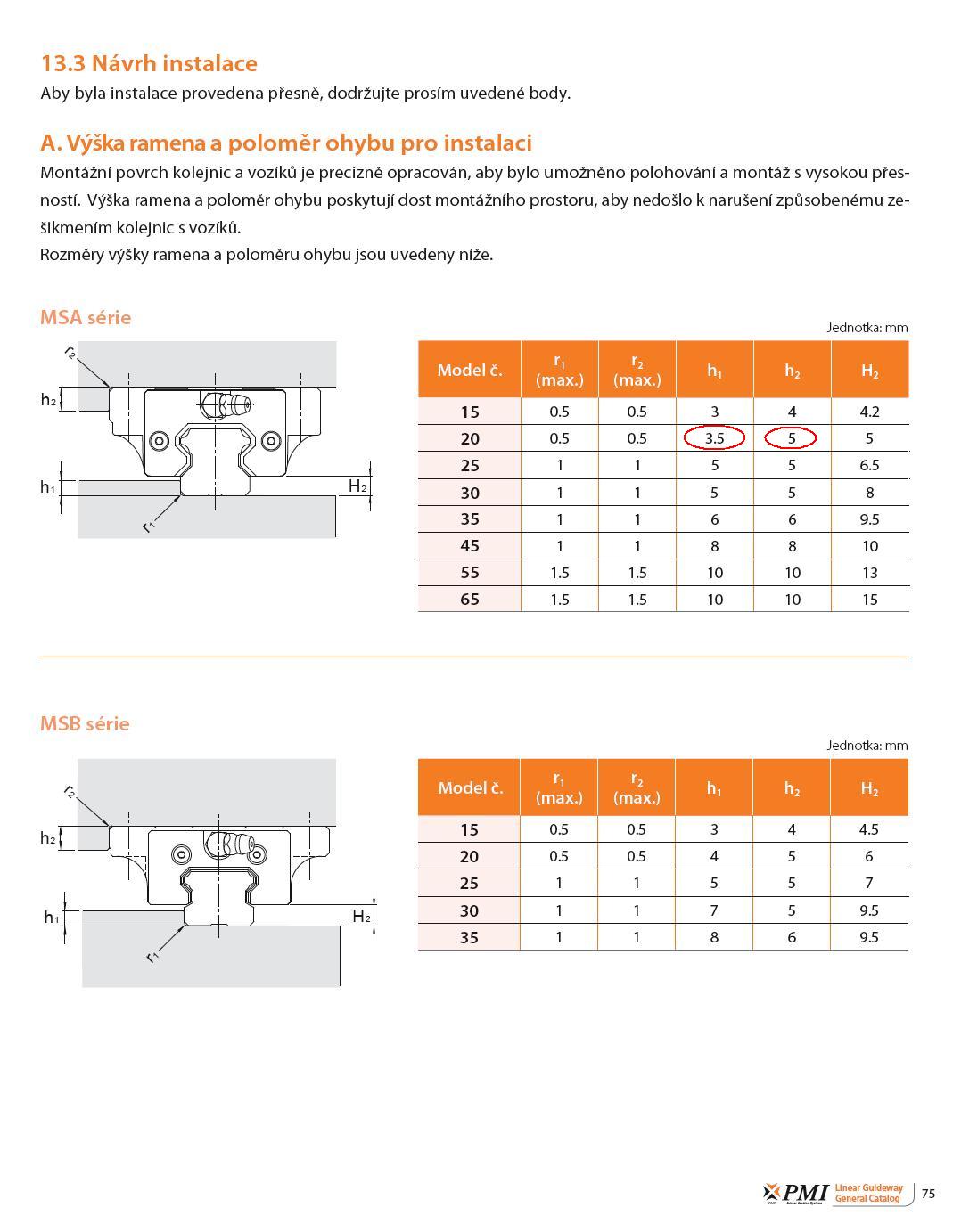

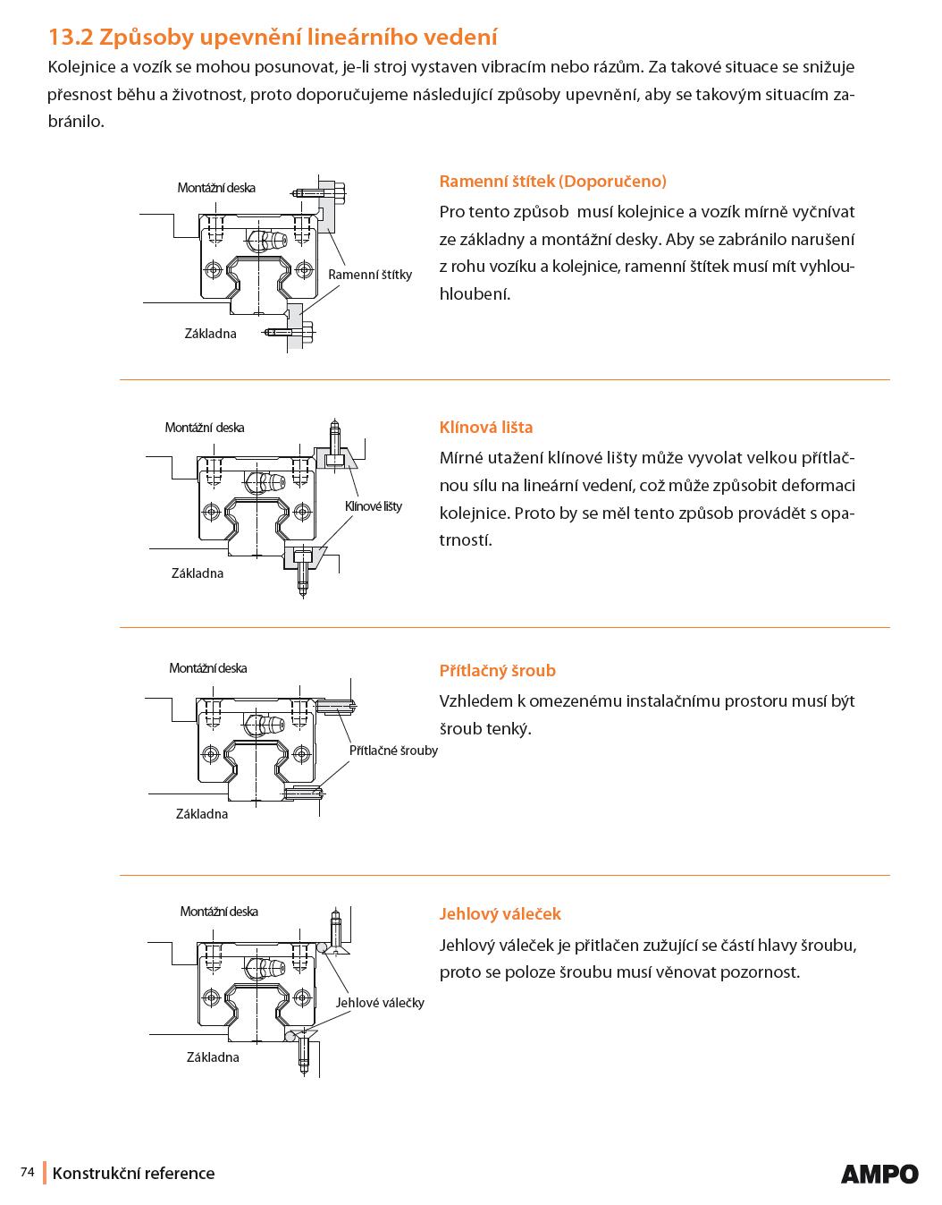

čo keby si to spravil takto:
Obrázek
získaš priestor pre skrutky, materiál na obrobenie a aj trochu vystužíš tú platňu.
a tie lineárne vedenia by nemali byť medzi dvomi hranami, ale pritlačené ku jednej referenčnej.

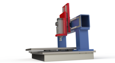

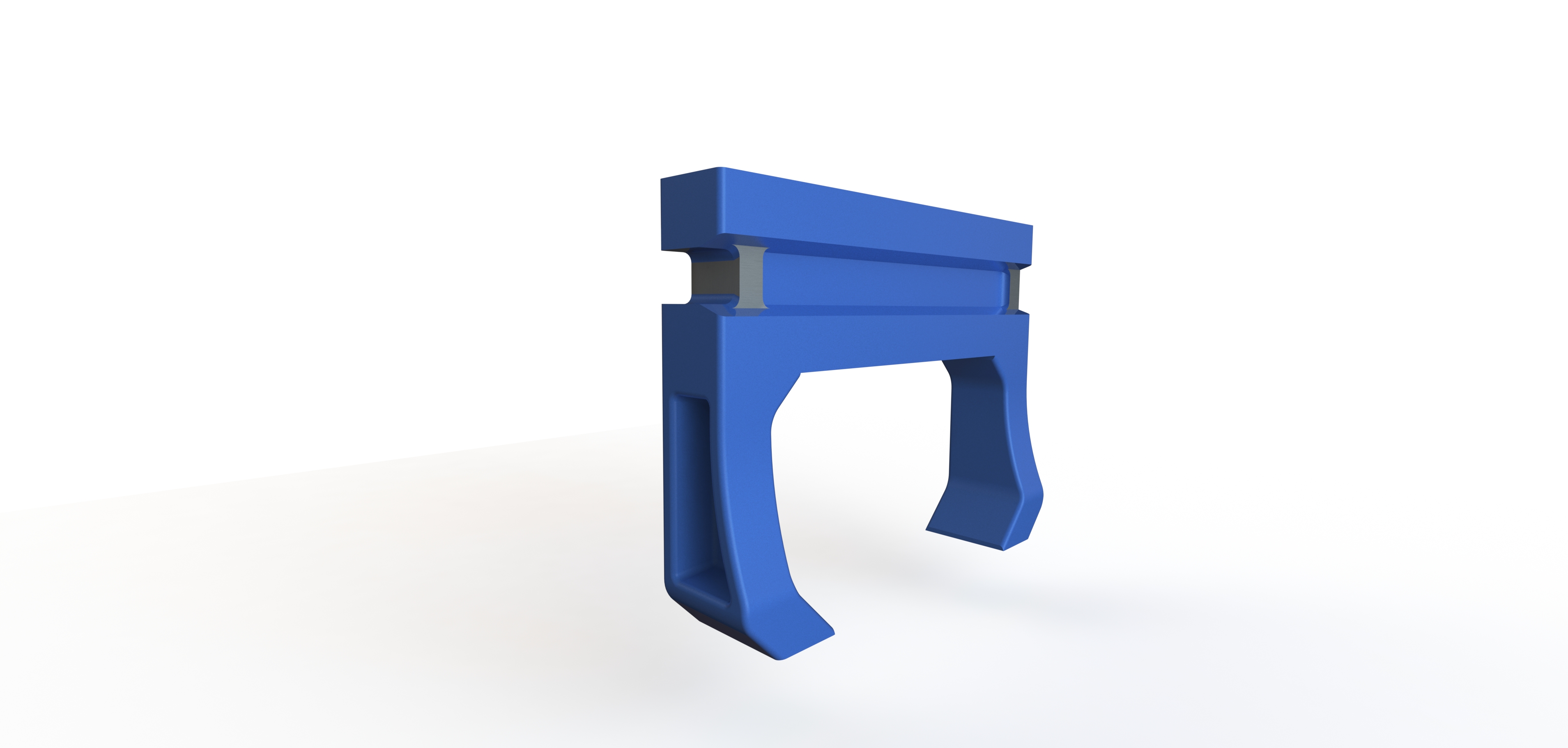

Tak znovu pěkně od začátku, ale tentokrát z LITINY. první nástřel :)
portál 200 kg
noha 70 kg
základna 300 kg
CNC LITINA
CNC LITINA

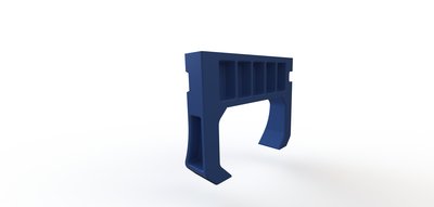

madmax_cz
Příspěvky: 40
24. 11. 2017, 1:35

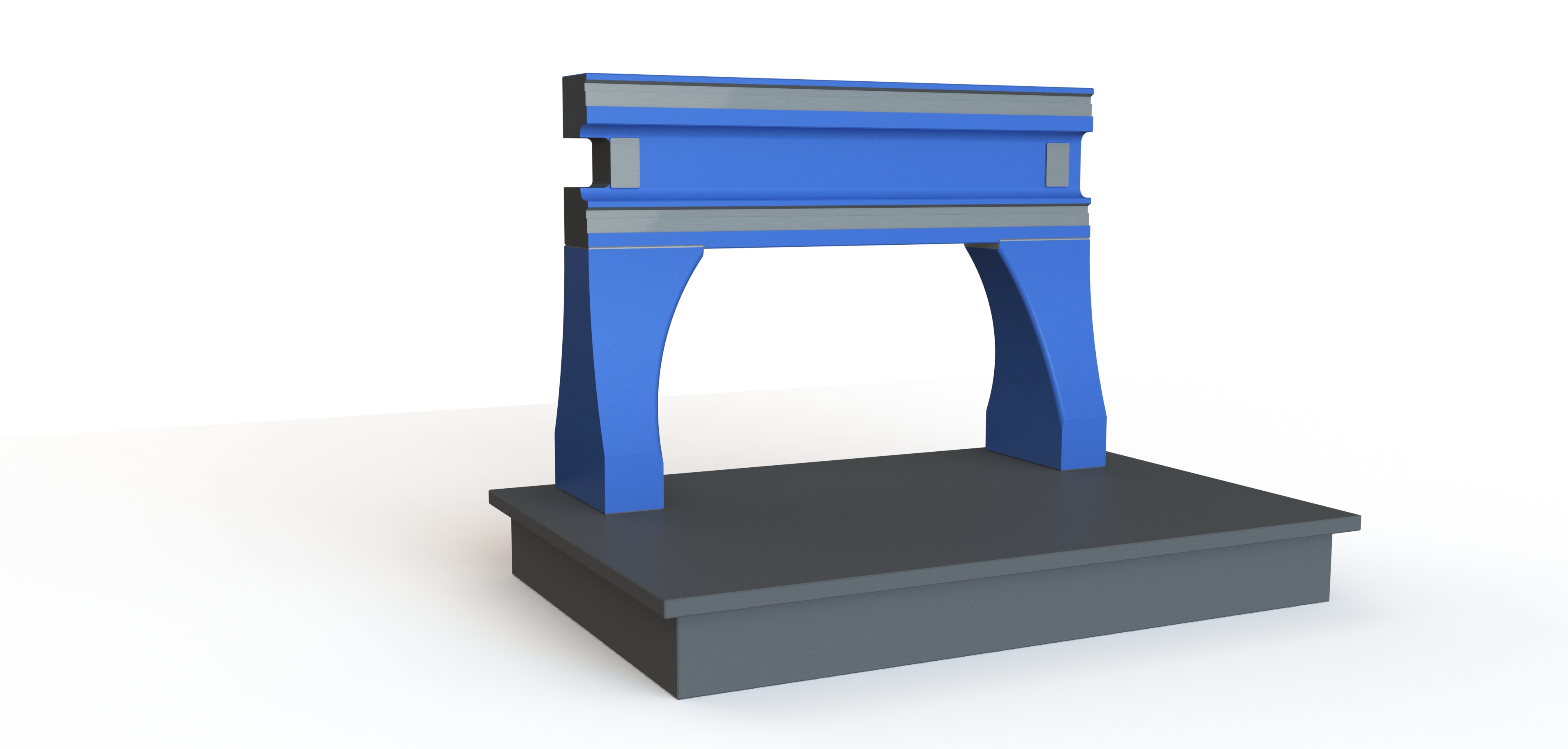

takřka hotový model pro zaformování. Ještě řešíme, zda nakonec nebude jednodušší odlít to z jednoho kusu. S obráběním problém nebude. :)
Materiál - šedá litina EN-GJS-400-18
model pro formu CNC portál
model pro formu CNC portál2
Příspěvky: 8579
24. 11. 2017, 1:46
k čemu je to podseknutí těch nohou zvenku? já bych tam spíš udělal patky z obou stran pro šrouby.. a osobně bych to dělal zvlášť bude to ve finále jednodušší jak na obrobení tak na montáž..
přebrousíš dvě nohy vedle sebe najednou pak přebrousíš portál najednou vše na "nízké brusce" a jen skolíkuješ a hotovo..
piskoteek
Příspěvky: 875
Bydliště: Zlínský kraj
24. 11. 2017, 1:55
Přesně tak se dělal Phoenix.Hlavně to aj normálně přeneseš (max ve dvou lidech)a odvezeš i v kufru auta.
I na ustavení a seřízení je to lepší, můžeš s těma třema kusama "šibovat"
madmax_cz
Příspěvky: 40
24. 11. 2017, 1:56
RaS píše:k čemu je to podseknutí těch nohou zvenku? já bych tam spíš udělal patky z obou stran pro šrouby.. a osobně bych to dělal zvlášť bude to ve finále jednodušší jak na obrobení tak na montáž..
Zatím je to vymyšlené tak jak píšeš. Portál + nohy
Zkosení je proto, abych docílil požadované šíře. Potřebuju na jedné ose rozjezd 700mm , ale desku už mám a má jenom 800mm tak proto. Dělá to tak spousta výrobců.
