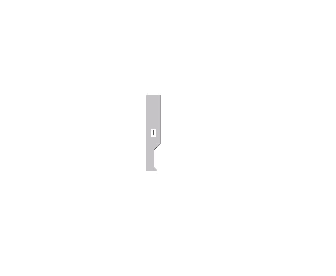

Otvory pokud by byly kulaté bych vrtal stavitelnou hlavou s nožem,který je vybroušený taky z radeca ,koukej na obrázek ta spodní krátká hrana je břit ta špička je zaoblená a to šikmý nad tím taky břit takže vyvrtám i srazím zároveň na jedno upnutí a jedno pohnutí pinolou otáčky tak 125 max.a bude to jak ze žurnálu.
