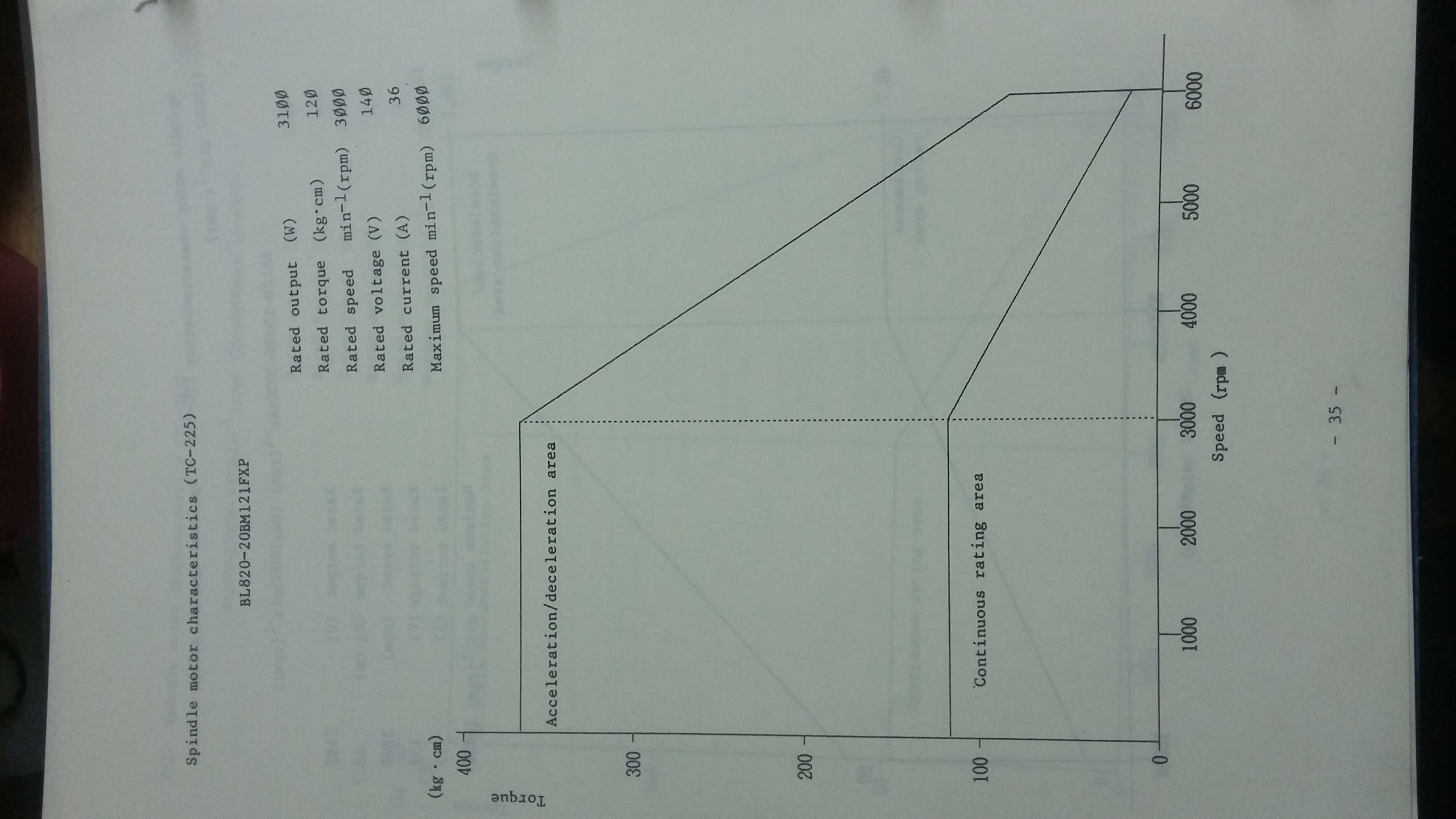

No keby som mal krivku momentu, tak toto vlákno by nebolo. Ale ochota kolmorgenu je nulová. Ba možno ešte menšia.
Máš krivku nejakého vretenového motoru?

Tak som podľa kriviek zistil, že max.moment môže byť až 150Nm. To bude sakra veľké servo.

Pravda je taká, že sa mi podarilo vyhrabať dokumentáciu tej moje potvory (Arrow500) a tam sú nejaké varianty pohonu popísané.
Nie som si istý, či je tam preklep, alebo skutočne z toho motoru dostali konštantný výkon v určitom rozmedzí otáčok. To by znamenalo nárast krútiaceho momentu až do úrovní okolo 70Nm (5,5kW pri 750ot.) až 140Nm (11kW pri 750ot.)
Možno je to preklep a možno marketingový "omyl".
Mám ponuku na motor do 6000ot. trvale a možnosťou pretočenia na 9000ot. Krútiaci moment nominálny 16Nm, max. 66Nm.
a pre porovnanie aj motor z RaS-ovho Brotheru: konštantný moment cca 13Nm pri otáčkach 0-3000/min.
a navrhovaný motor:

já jsem poptával motor na zakázku u nějakejch Brňáků a tam maj taky docela dost křivek.. v podstatě se dostávali na obdobné hodnoty co já na tom brotherovi, když jsem porovnával synchronní motory od Siemense a dalších tak to taky tak nějak plusminus sedělo, tak je divné, že ten tvůj by byl tak silný, tvejch 70Nm jsi zjistil kde? není to třeba ještě verze s převodovkou?

Ponuku mám tiež od brňákov. 70Nm som vypočítal. 5,5kW pri 750ot/min.
Ja si myslím, že tie grafy sú zle označené a má tam byť konštantný moment v rozmedzí otáčok 750-6000 (napr.) a nie konštantný výkon.
Len sa v tom chcem uistiť, aby som zbytočne nekupoval motor s vysokým krúťakom, ktorý reálne v živote nevyužijem.
prevodovka nie je, len prevod cez remeň 1:1
