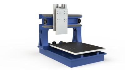

piskoteek píše:Přesně tak se dělal Phoenix.Hlavně to aj normálně přeneseš (max ve dvou lidech)a odvezeš i v kufru auta.
I na ustavení a seřízení je to lepší, můžeš s těma třema kusama "šibovat"
Sice se mi podařilo významně zredukovat váhu, ale pořád to má dohromady 250kg :)
Můžeš mi dát link na nějakou frézku z litiny tady na foru. Díky
Příspěvky: 8927
24. 11. 2017, 2:20
no a ty nohy budou jako do desky přišroubované jen jako zevnitř? osobně bych je přišrouboval třema 6ti šroubama a kolíkama 3x zevnitř 3x zvenku a ten portál natáhl pak nohoře přes ty nohy..
ale ty jsi konstruktér..
madmax_cz
Příspěvky: 40
Registrován: 9. 10. 2017, 11:20
24. 11. 2017, 2:34
RaS píše:no a ty nohy budou jako do desky přišroubované jen jako zevnitř? osobně bych je přišrouboval třema 6ti šroubama a kolíkama 3x zevnitř 3x zvenku a ten portál natáhl pak nohoře přes ty nohy..
Ne.... budou na kolíku a přišroubované zespoda.

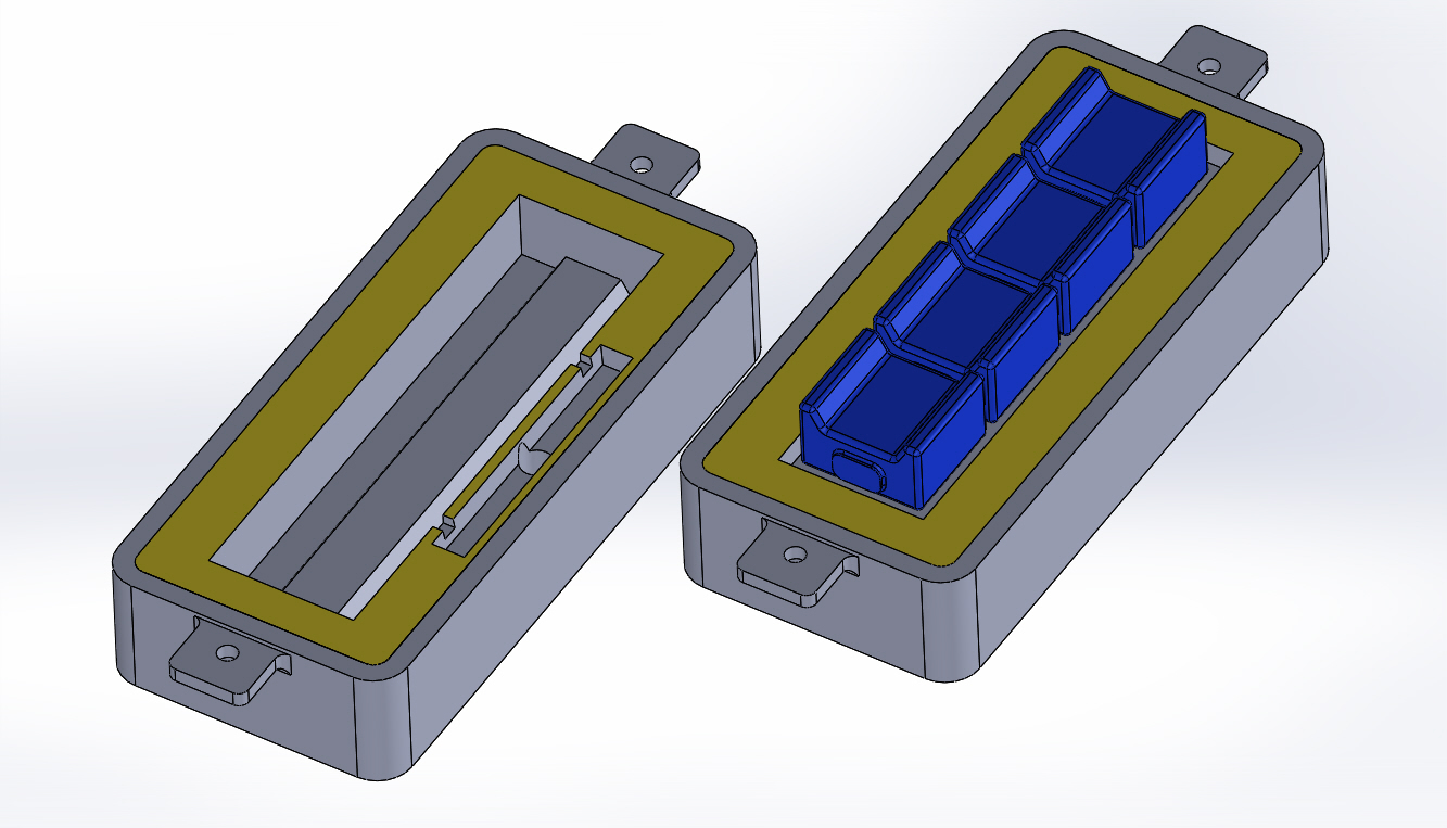

Na obrázku je jen model pro výrobu formy. Takže tam nejsou žádný plochy určený k obrábění. Nevím jestli si to už někdy viděl. :)

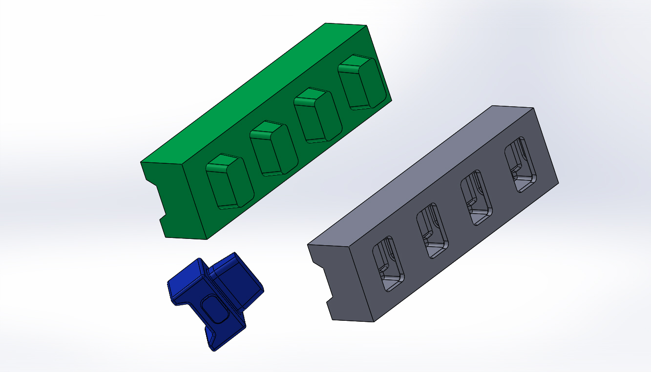

Příspěvky: 10266
24. 11. 2017, 3:34
madmax_cz píše:
proč ten trám neuděláš jako plnej model se známkama a pak ti stačí jeden jaderník pro všechny dutiny a máš krásnou tuhou konstrukci a můžeš i trochu pošetřit váhu a zvýšit pevnost .

Ahoj.... nerozumím úplně přesně otázce.... pokud myslíš udělat to dutý s jádrem... to by bylo super, ale za 3x vyšší cenu. Nebo ocením nějakou dobrou radu ohledně konstrukce formy :)

Příspěvky: 10266
24. 11. 2017, 4:54
madmax_cz píše:
Takhle vypadá model se známkama (zelený s těma čudlíkama ven ) Jadro(modré)je stejné pro všechny dutiny tak že je i jednoduchej jaderník (dřevěná forma na jádro), odlitek šedý .

Příspěvky: 10266
24. 11. 2017, 7:13
Takhle vypadá otevřená písková forma v rámu s naskládanými jádry (trochu zjednodušeně)

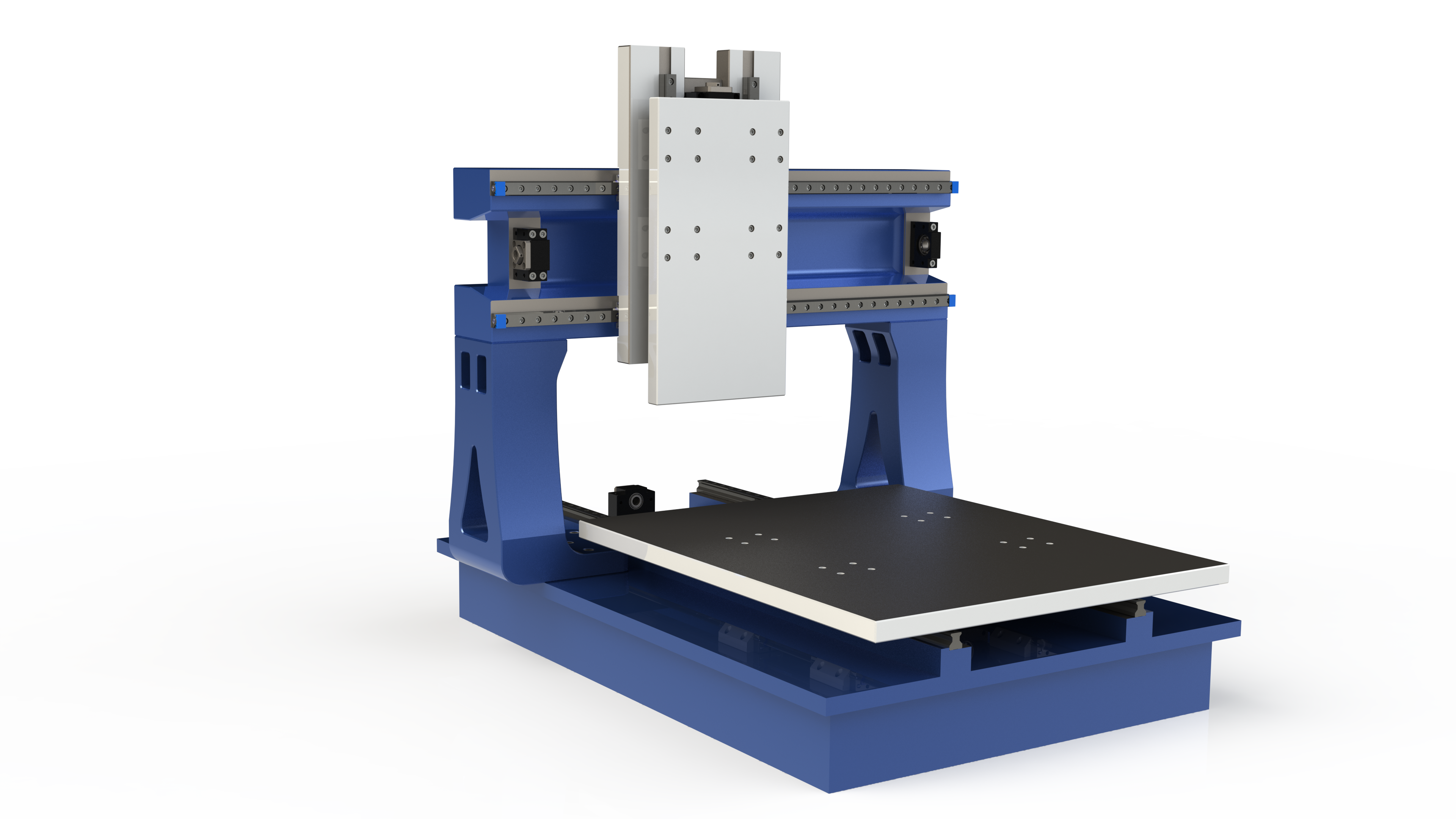

zhruba nakresleno. Ještě pár děr chybí,ale jinak by všechno mělo pasovat. Největším problémem bylo vměstnání šroubů :). Nakreslit "nějakou" představu frézky je otázkou pár hodin, ale když začnete měřit a pasovat konkrétní komponenty už to taková legrace není. :)

6. 12. 2017, 1:54
Nejak podcenujes ten stul.Ten se ti bude pekne kroutit kdyz tam neco upnes. A nebo se pletu.

Příspěvky: 10266
6. 12. 2017, 2:11
LukasGunther píše:A nebo se pletu.
Nepleteš.
