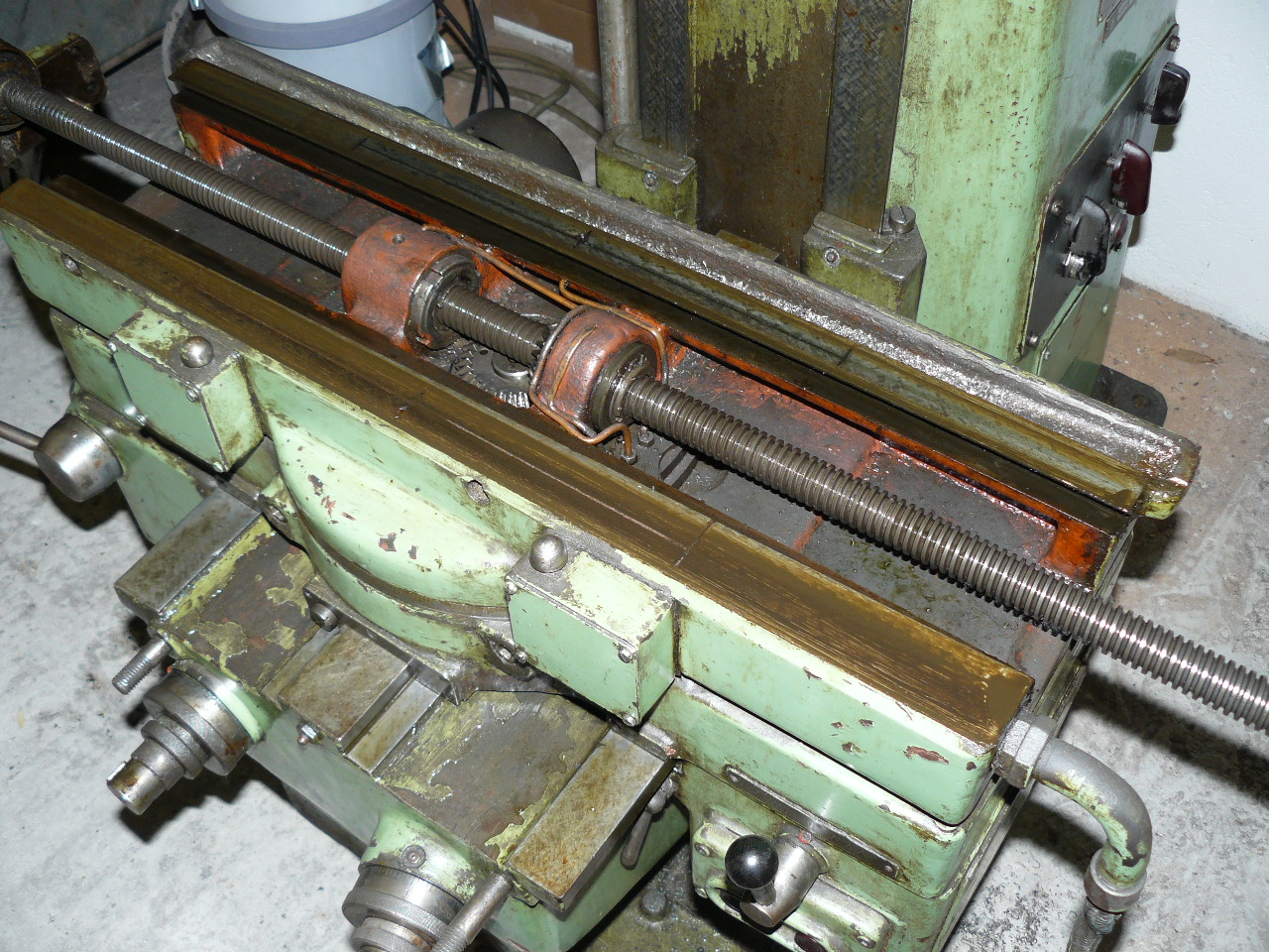

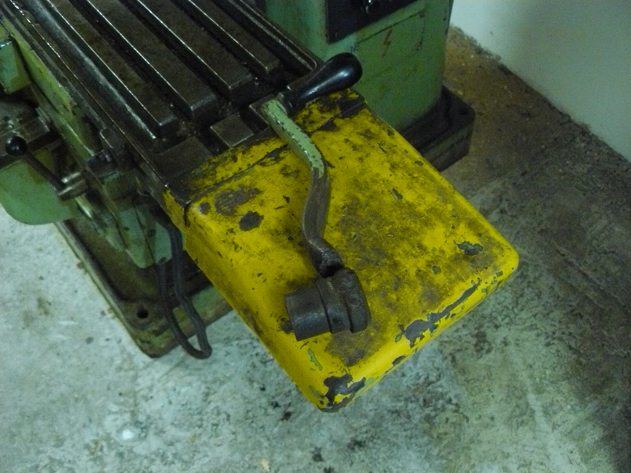

Stal jsem se majitelem této frézky. Bohužel při přepravě mi praskla páka posuvu a ohnula se i hřídel. Dále kolo příčného posuvu, hřídel asi vydržela. dále mi na ní nejde pravý podélný rychloposuv.

Na posledním fotu pro ilustraci to kolo, kde ho sehnat?

Kola bývají v kovošrotu, stačí najít vhodné a doupravit si je.
Klika se zavaří
Hřídele to chce vytahat ven a změřit, hodit na lis a srovnat, pokud si je teda ohnul.

to, že nejde jeden rychloposuv může působit visící mikrospínač, nebo je jenom zmáčklý narážkou (na fotce to tak vypadá).Ještě poznámku,správnost připojení fází se ověří zapnutím podélného rychloposuvu, musí jít ve směru pohybu řadicí páky. Pozor, jinak se bude olejové čerpadlo točit obráceně a nebude mazat.

Rozebral jsem tu pravou část u spínače, kde jsem zjistil, že ten rychloposuv je řešen mechanicky. Našel jsem to i v návodu. Spínač v té krajní poloze je podle mého zbytečný. Vedou do něj 4 dráty. Dva od koncáků a dva nevím odkud. Z to plyne, že proud musí jít vždy přes jeden z koncáků do jednoho z těch dvou nebo do obou. Pokud se mýlím, tak mě opravte? Ono je to stejně jedno, protože to chci stejně prozkoumat zevnitř. :D

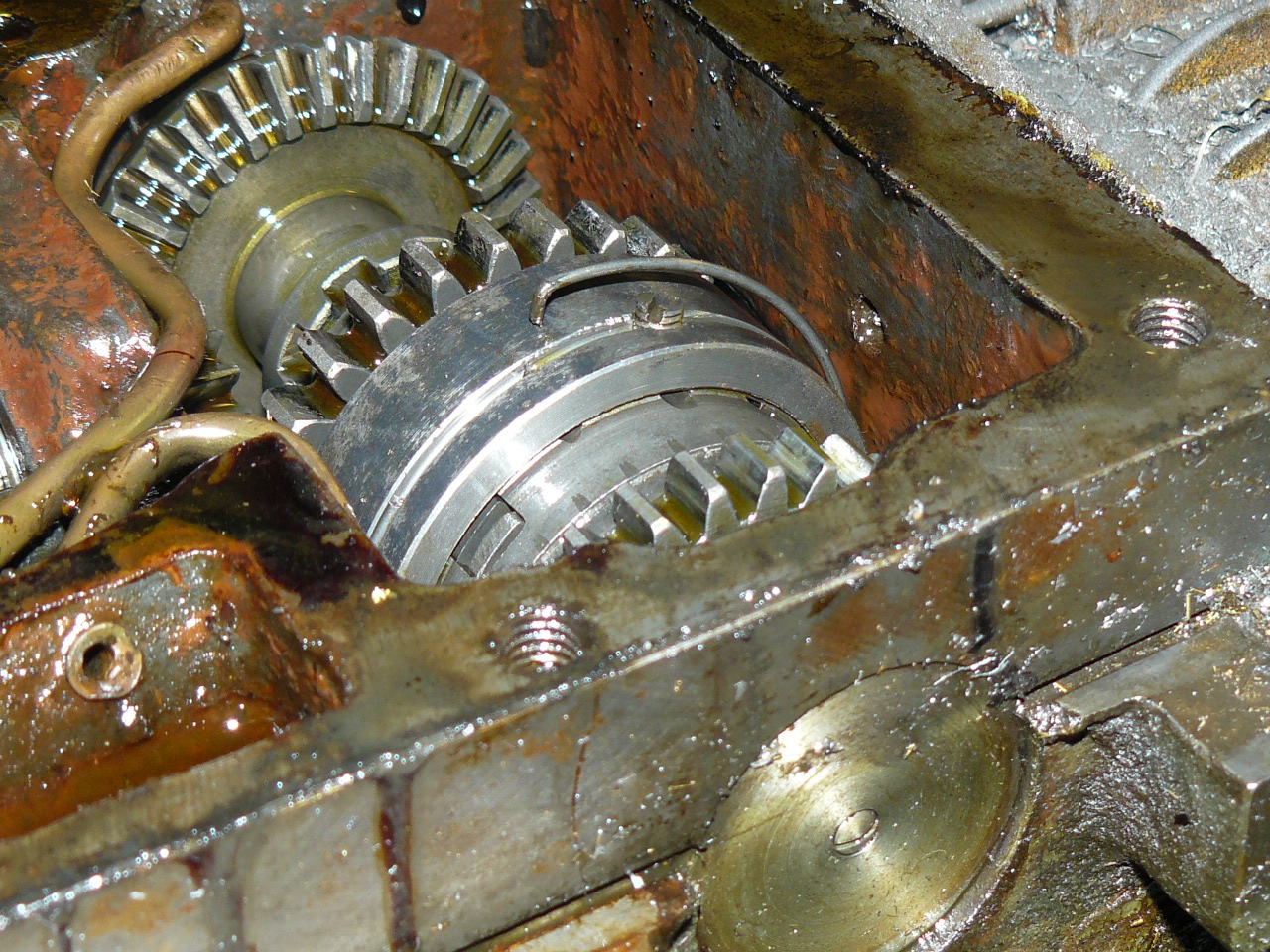

Tak vypínačem ten nefunkční rychloposuv určitě není. Koupil jsem jiný a přeházel kontakty a pořád nejde. V návodu je psáno, že je tam nějaká pojistná spojka v posuvové převodové skříni. Tak jsem se rozhodl, že se na ní podívám. Sundal jsem podélný posuv, povolil dva velké červy u stupnice na otáčení stolu a zkoušel jsem ho natočit. Bohužel se nehne, ani při poklepání přes dřevěnou paličku. Nemáte někdo typ, jak dál??? Nějaký nápad???

Tak jsem postoupil a sundal jsem tu skříň. Sundal jsem ten zajišťovací červík na spojce a chtěl jsem dle návodu k obsluze dotáhnout matici spojky. Bohužel ta matka nemá žádné drážky po obvodu, ani jsem nenašel žádné vývrty pro klíč a hasák se mi tam také nevejde. Nevíte někdo, jak tu matku dotáhnout? Zda se kvůli tomu musí vyndat ven z převodovky? Případně jakým nástrojem to dotáhnout?

Co druhej červík z druhý strany? Po obvodu jsou vidět zafrézovaný drážky pro toho červa, když se odjistí, tak s tim musí jít točit rukou, ta spojka je volná.
