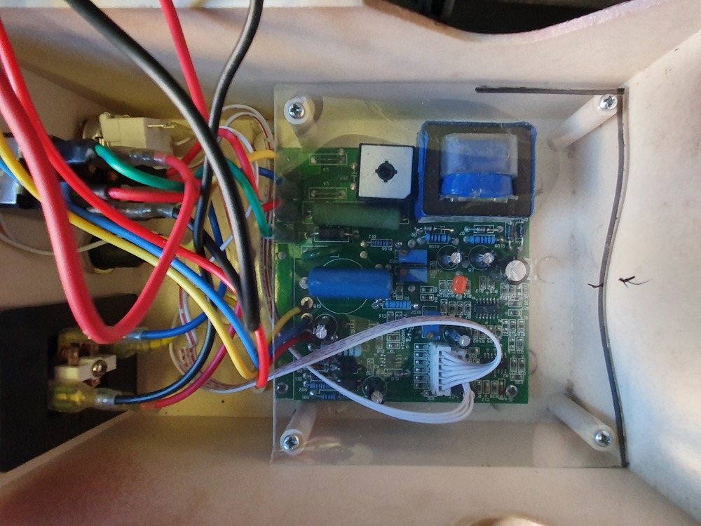

Zdravím,
vlastním tento sústruh už niekoľko rokov. Asi pred mesiacom sa rozhodol nespolupracovať :-)
Po zapnutí do siete a po otočení potenciometra späť na nulu sa sústruh sám od seba rozbehne na plné otáčky.
Diagnostikoval som to ako odídený potenciometer. Čo to som pohľadal na internete, kúpil nový potenciometer, podľa návodu som ho prerobil, aby bol vo vypnutom stave zapnutý a naopak.
Žiaľ sústruh robí to isté čo pred tým. Dnes som skúsil nový potenciometer v pôvodnom prevedení (teda vypnutý - vypnutý a zapnutý - zapnutý) s rovnakým výsledkom - teda sústruh po rozsvietení zelenej ledky sa rozbehne na maximum.
Snažil som sa aj tu prelúskať iné vlákno o regulácii otáčok, ale akosi žiadne riešenie som nevymyslel.
Bol by som vďačný ak by mi niekto poradil, ktorým smerom sa vybrať ďalej.

To není vada potenciometru , ale většinou bývá vadný výkonový tranzistor. Nevím jakou tam máš elektroniku. Já mám starší typ a tam jsem měnil ty MOSFETY několikrát. Někdy se motor netočil vůbec, někdy jel naplno.

No já bych řekl, že těch typů regulace tam bylo vícero.
Vyfoť desku - pak budeme vědět více ;-)
Ještě reakce na předchozí příspěvek - mosfet bývá v regulaci jen jeden ;-)
Pokud je tam vice prvků bývají to zpravidla tytristory v řízeném usměrňovači. ;-)

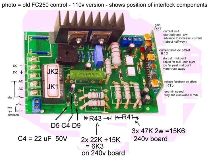

Nene, já tam mám dva :wink: . FC250J

Ďakujem,
dosku dnes vyfotím. Nad tým MOSFETom som sa zamýšľal aj ja. Po ceste potenciometra som sa vydal, lebo vypínač na ňom bol zjavne v ťahu...

Včely si vymysleli nové situácie, tak práca pri nich sa trochu natiahla. Kým ešte bolo svetlo tak som vyfotil tú dosku bez toho, aby som ju vyberal :-))

Je to tady ta, samozřejmě v jiném klonu 300 minisoustruhu.

Tak tu první znám, tu druhou vidím poprvé!!!
