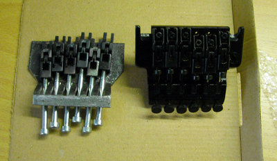

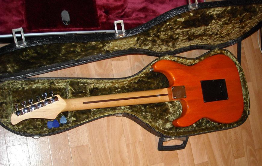

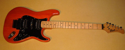

A když jsem u těch kytar, je to už hodně dávno, a tenkrát se dvouzvratný tremolo sehnat nedalo, nebo možná jo, ale já na ně rozhodně neměl, tak jsem si je dělával, jedinej nástroj co jsem měl byla ruční vrtačka a jehlový pilníky. Pak nastala doba internetu a později ebay a dneska už se dá koupit cokoliv, a vlastně už i ty peníze ani nejsou překážka. Našel jsem starou fotku porovnání jednoho rozdělanýho exempláře co zůstal v šuplíku a pak už kupovaný tremolo z číny.
To byla doba kdy se dělalo všechno, protože na originály prostě nebylo

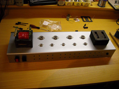

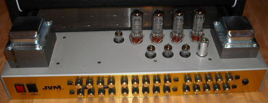

tohle je šasi lampovýho zesilovače

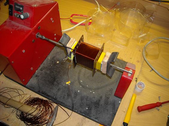

Samozřejmě včetně traf, to se musela prvně vyrobit navíječka, už ani nevim ž čeho jsem to tam dal motorek, a pak na tom navít... to byly časy
spouštění nožním pedálem, počítadlo závitů, ale nedalo se nulovat, plynulá regulace otáček...

Ten zosilovač je kópia čoho?

že by stovka marshal taky jsme bastlili kytary jak se dá a ve zbrojovce tahdá kluci dělali maloseriovku těch tremol...vavruša pak dělal kytary..byly jsme u něho v dílně tehdá no vyrábělo se všechno ...kdysi našemu zpěvákovi spadl na zem mikrofon shureouznačení už si nepamatuju...upadla mu kmitačka tak jsem ho rozebral drátky nadpojil kmitačku piřlepil a dokonce to pak mělo subjektivně lepší zvuk jak před tím

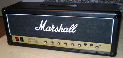

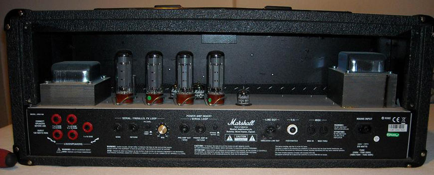

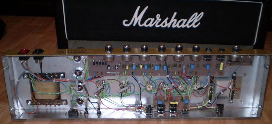

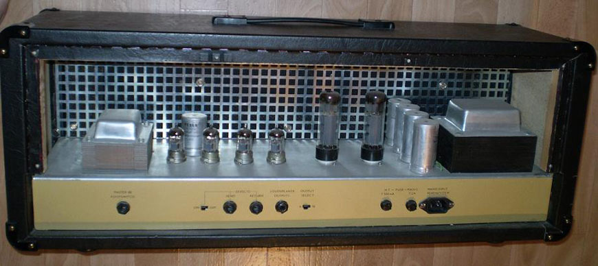

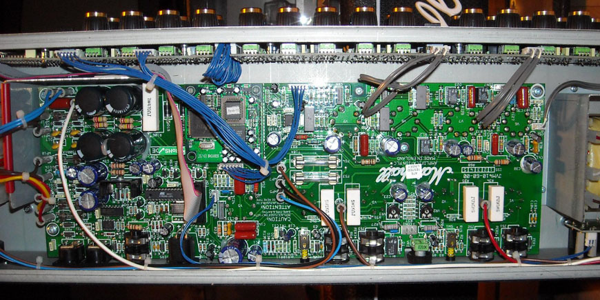

Mělo to bejt univerzální šasi, kde by se dalo osadit cokoliv, aby se pak nemuselo nic vrtat. Napájecí trafo bylo tušim rovnou dělaný aby utáhlo 4x EL34 (5x ecc83 v pre.) ale to si už nejsem jistej, možná to tam je někde napsaný. Jako inspirace sloužila hlava JVM410H. V tý době jsem měl zdařilou kopii JCM800 50W od známého, který je doma stavěl a měl je tady kde kdo. To byla doba všech těch Rozdallů, vznikalo ESH.. Vypadala takto, oproti originálu měla jeden vstup úplně čistej, druhej vstup polozkreslenej v závislosti na kvalitním snímači, tenkrát jsem měl pěkný prd, naštěstí hlava měla efektovou smyčku v preampu, do který jsem měl později píchlou krabičku od Bosse BD2

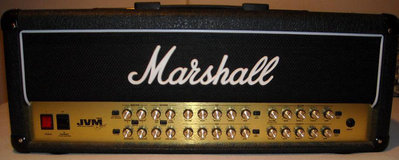

Tak jsem si chtěl postavit něco svýho, v tý době jsem se elektronice docela věnoval, ona muzika a elektronika jsou dvě spojený nádoby. Nakonec to dopadlo tak, že sem se posunul a zvládl jsem pořídit z druhý ruky prakticky novou 410H, což byla úplná náhoda, kdy chlápek ji někde vyhrál nebo co, a nějak jí nechtěl, že je na něj moc silná (lampaři ví)
Takhle vypadá
Tenkrát jsem kvůli ní tu 800 musel prodat, byť na 410 ten zvuk udělám taky, pořád tam cejtim, že v tý dělaný 800 bylo něco jinak. Dodneška je mi to trochu líto, považuju to za chybu a už bych to neudělal. Paradoxně nejlíp na tom hrály cívky v RG z 80tejch let, ale i EMG co mám v Prestižce nejsou špatný. Každýmu kdo se ptal na aparát jsem říkal, 550RG+JCM800/900 starý z bazaru a bude to nejlepší co může bejt, a ušetří se plno peněz, protože 4x dražší aparát už víc prostě nepřinese (a to mám 410H+IbzRG2550-komplet EMG). Tolik moje hudební kariéra v kostce a tečka za hudebním okénkem :D
