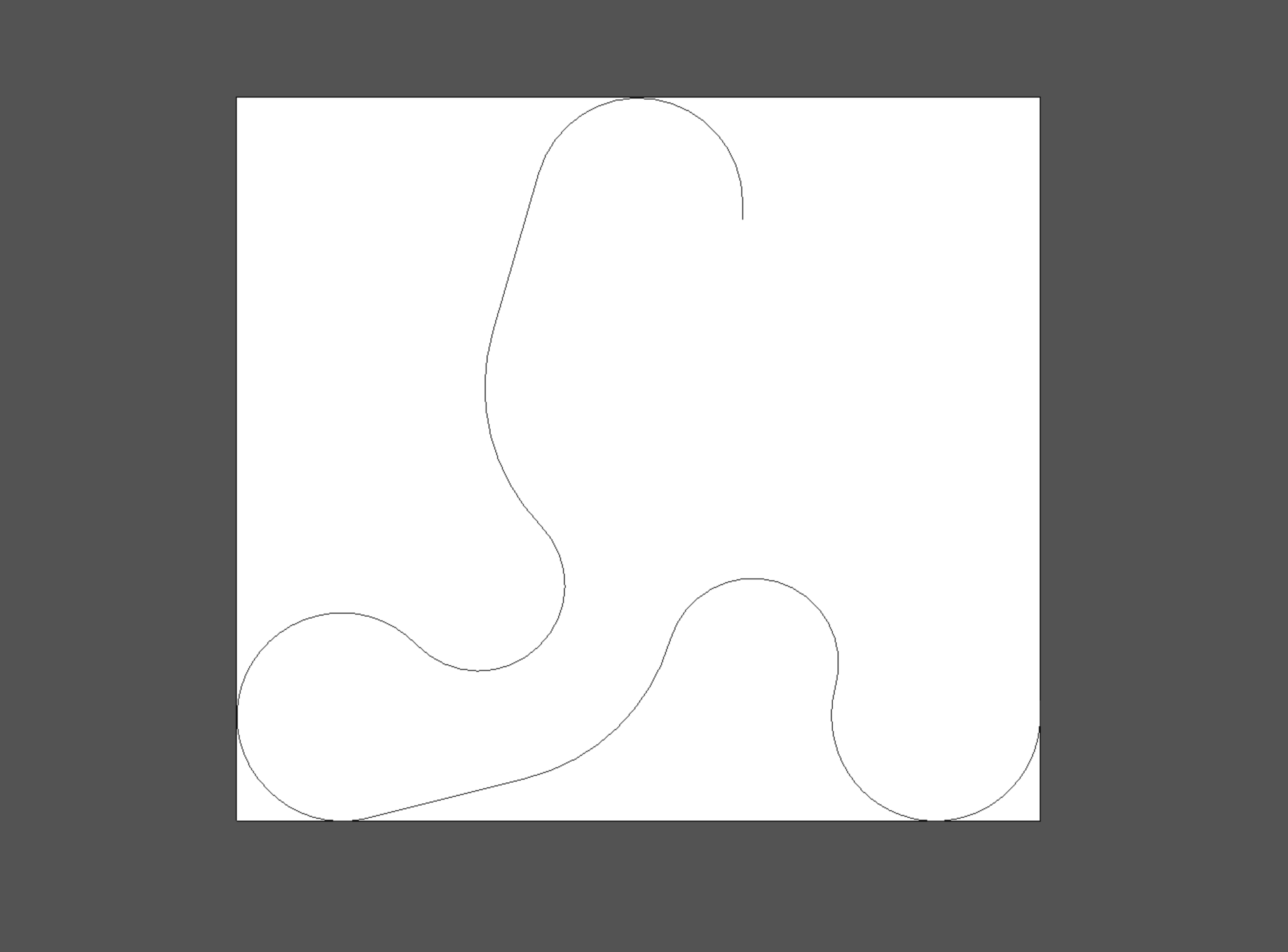

Zdravím všechny, mám problém s převodem DXFka. V AutoCADu jsem si nakreslil obrazec a do DXF uložil dráhu. Celé to je spojená křivka. Ale když to otevřu v LazyCamu, tak se mi rozseká na jednotlivé oblouky. Navíc každý z nich má počátek jinde než ten následující. Nevěděl by někdo jak ten lazycam přimět aby to projížděl spojitě??

Ahoj, posli to DXF ja ho testnu u sebe..

Takze lazycam i pracuje spravne, to dxf mas spatne..

Ale on nic nedeli, to ten dxf co jsi posilal byl rozdeleny, take jsem poslal 3 ukazky z ruznych camů
