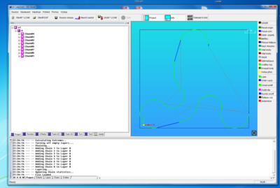

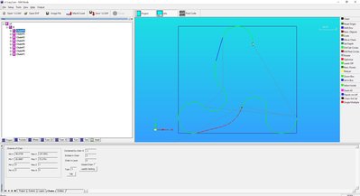

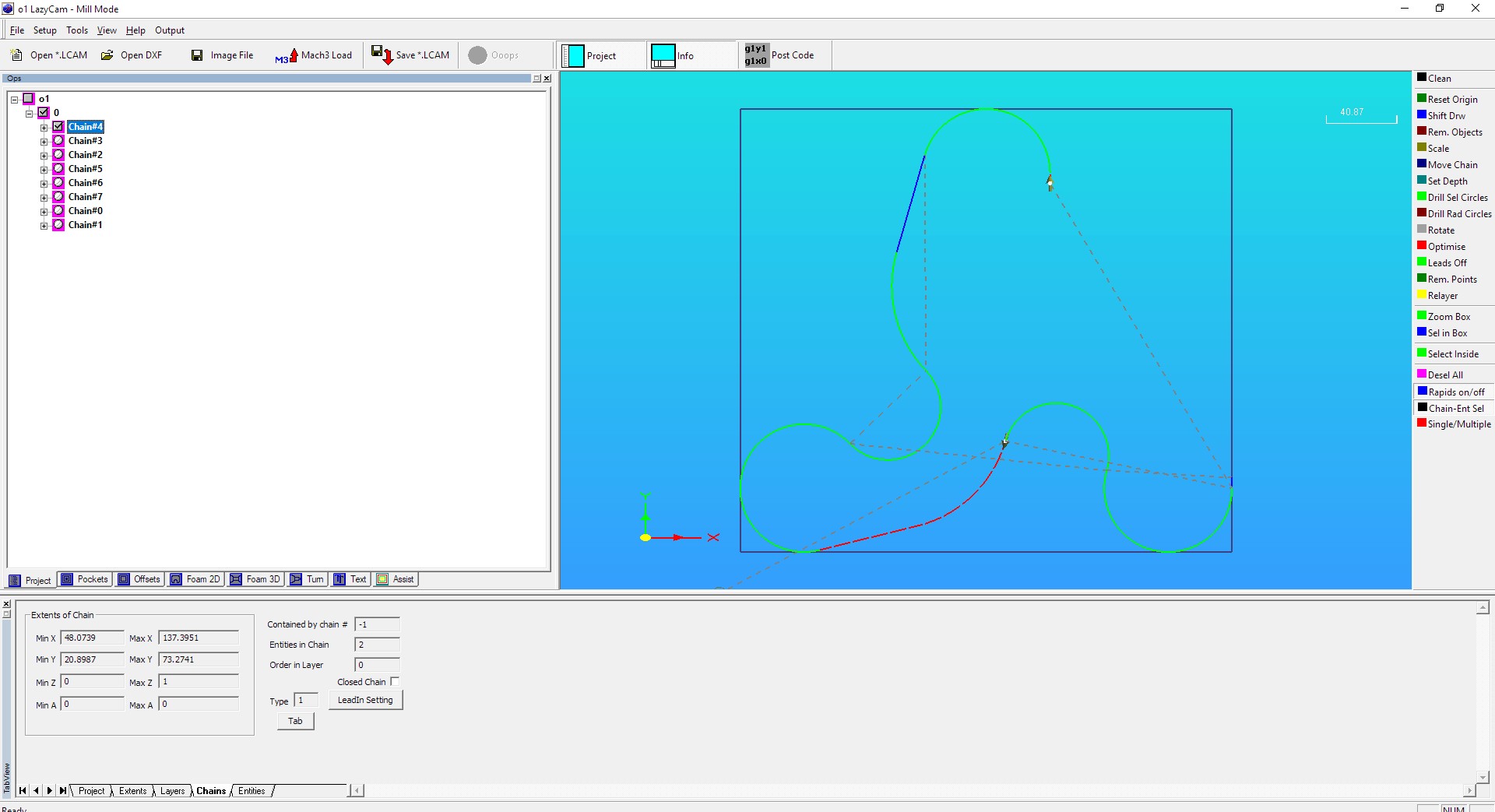

Takze lazycam i pracuje spravne, to dxf mas spatne..

Ale on nic nedeli, to ten dxf co jsi posilal byl rozdeleny, take jsem poslal 3 ukazky z ruznych camů
