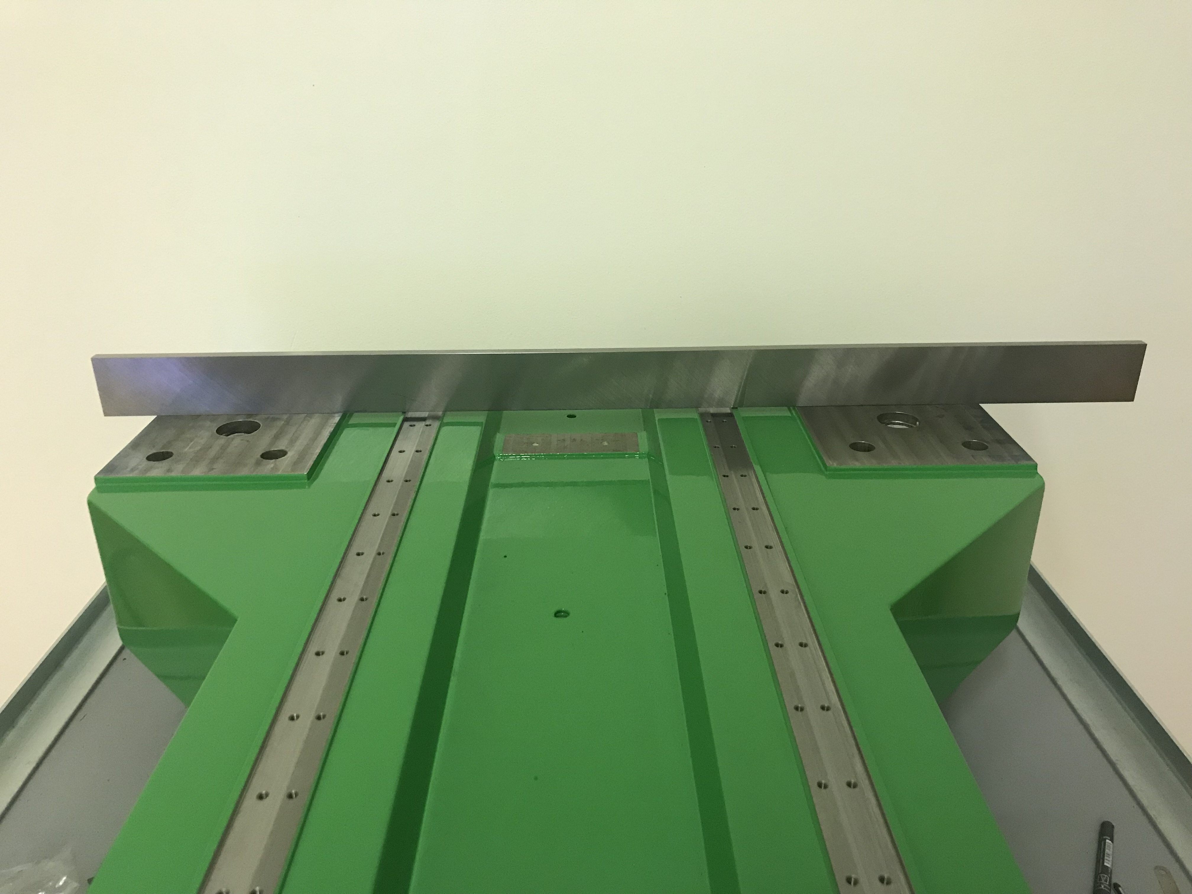

Pod kolejnice jsem rovinu ještě trochu vylepšil a jdu rovnat plochy na kterých bude sedět portál.
Je to čisté železo tak to trochu za dobu kdy jsem se tomu nevěnoval orezlo.
Nemám zatím v plánu nějaké tmelení, nebo lepení, zkusím to na sebe srovnat, tak aby to na sobě leželo co největší plochou, nebo na co nejvíce místech.
Až když zjistím že to nezvládnu srovnat nastoupí nějaká chemie.
Už při návrhu jsem s tím počítal a vložky v betonu pod kolejnice jsem udělal nižší než spojovací plochy a tak na ně jde položit pravítko.
Když nabarvím 12mm široké pravítko tak se barva hned spotřebuje, půjde to tedy označovat hrozně pomalu.
Je nějaký jiný způsob jak označit větší plochu abych ji mohl srovnat?
Zkusil jsem to udělat obráceně a namazat barvou to železo a pravítkem ho setřít.
Trochu to jde, ale asi bych na to potřeboval jinou barvu, protož to nejde pravítkem setřít,místo kontaktu není vidět , barva se stále nějak roztírá.

9. 12. 2017, 11:39
Ty hlavně potřebuješ ty plochy mit v souběhu s rovinou vozíků na těch lineárech. A tam by širší pravítko bodlo. Jinak se ti to bude dost blbě doměřovat. Pravítko na vozíky, na něm jezdec s hodinkama a doměřovat a škrabat a tušírovat a doměřovat a škrabat a.....

Josef píše:Ty hlavně potřebuješ ty plochy mit v souběhu s rovinou vozíků na těch lineárech. A tam by širší pravítko bodlo. Jinak se ti to bude dost blbě doměřovat. Pravítko na vozíky, na něm jezdec s hodinkama a doměřovat a škrabat a tušírovat a doměřovat a škrabat a.....
Nejdřív jsem na to takhle položil pravítko a pak jsem si řekl že si ho nechci zmagnetovat.
Tak jsem na vozíky našrouboval kus starší kolejnice.
Mno každý průjezd frézou je jinak vysoko a navíc šikmo, takže je jednou výš levá strana a pak zase pravá.
Největší chyba je asi 0,02mm ale v půměru to vypadá že plochy jsou s kolejnicí podélně rovnoběžné.

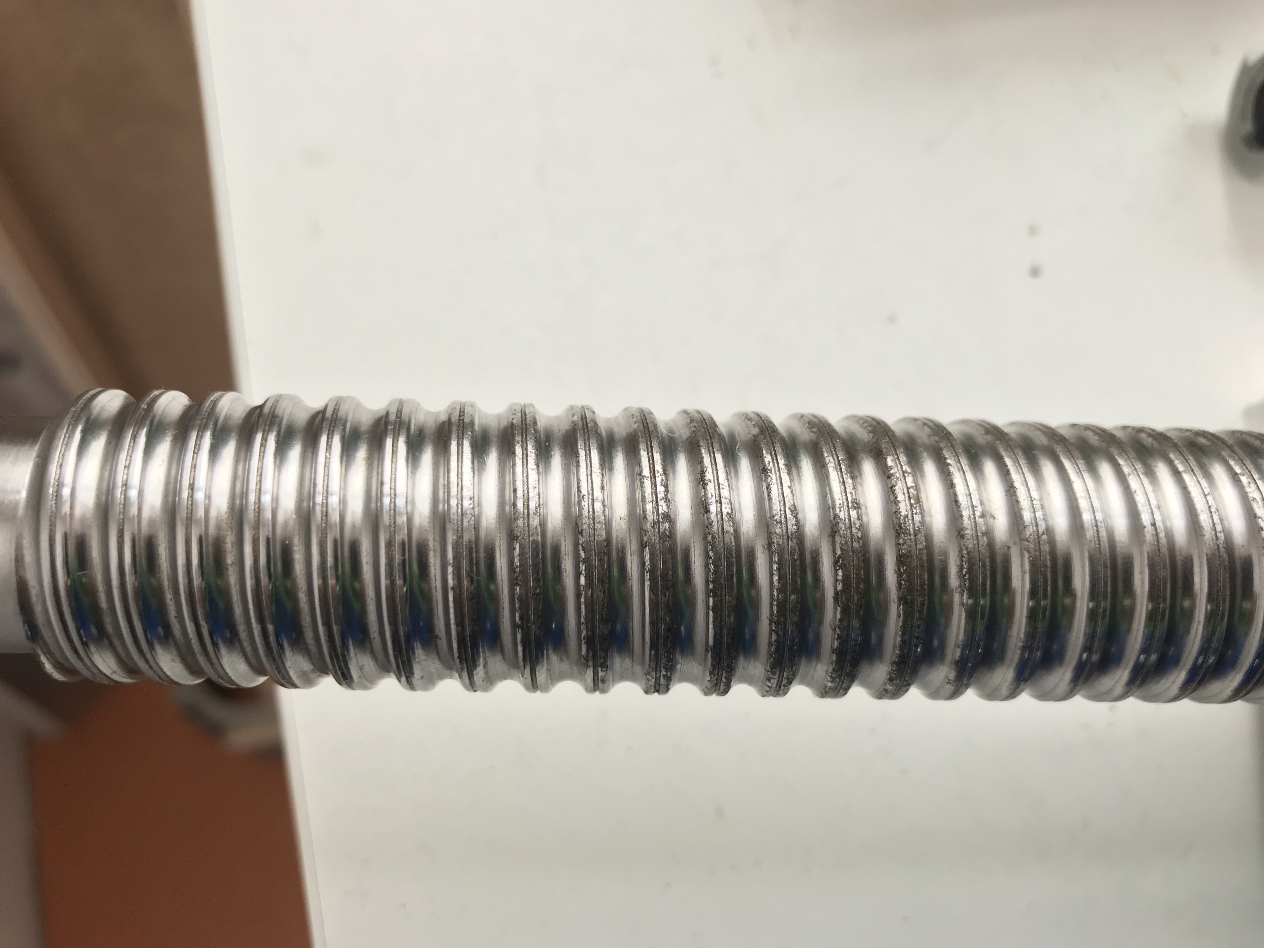

To rezivění jsem podcenil, zrezivělo mi tady kde co, dělal jsem v dílně novou podlahu a měl jsem tu asi rok hrozný vlhko.
Teď vlhkost klesla pod 50% a všechno mastím, na čistém železe se ale stejně otisky prstů dělají tak rychle až to překvapí.
Kolejnice i kuličkové šrouby beru do rukou v rukavicích, nebo přes papír, nebo je udržuji stále mastné,
protože jak na kolejnicích, tak i na šroubech jsem vyrobil rezavé otisky prstů.
U těch šroubů to je naštěstí na povrchu, tedy ne v dráze pro kuličky.

proc zaskrabavas plochy pod portal? ja predpokladal, ze pouzijes staveci srouby, pomoci kterych doladis geometrii a pak to podlijes, tohle uz je trochu masochyzmus, ktery stejne nepovede ke kyzenemu vysledku, nechas na tom akorad spousty hodin prace, navic chci videt, ja se svym vybaveni, udelas nohy portalu kolmo k plocham pod kolejnice, a to jako bus ve dvou osach

filla píše:proc zaskrabavas plochy pod portal? ja predpokladal, ze pouzijes staveci srouby, pomoci kterych doladis geometrii a pak to podlijes, tohle uz je trochu masochyzmus, ktery stejne nepovede ke kyzenemu vysledku, nechas na tom akorad spousty hodin prace, navic chci videt, ja se svym vybaveni, udelas nohy portalu kolmo k plocham pod kolejnice, a to jako bus ve dvou osach
K těm stavěcím šroubům nejspíš dojdu, ale nejdříve to zkusím srovnat, protože to lepení je pro mě neznámá technologie
a všeobecně raději šroubuju než lepím, protože když se mi to nepovede jak to opravím? - By mi trefil šlak to rozebírat :-)
Navíc stále přesně nevím jak zkontroluji/nastavím pravoúhlost a před tím než bych to slepil bych si s tím musel být pekelně jistý.
Nevím jak velká plocha, nebo počet bodů na kterých se to bude dotýkat je minimálně nutná.
Samozřejmě se budu snažit o co největší kontakt, ale jak se může projevit, když by to na každé straně portálu sedělo jen na dvou místech?
Ta zalívací hmota o které tu byla řeč v minulosti je tak tekutá že by šla vytlačit injekční stříkačkou?
