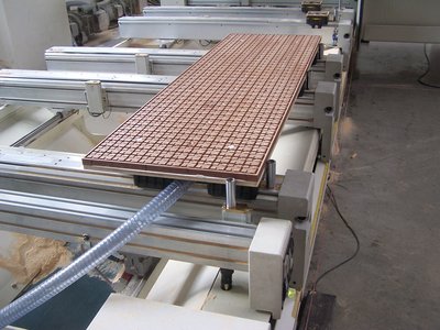

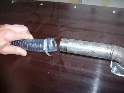

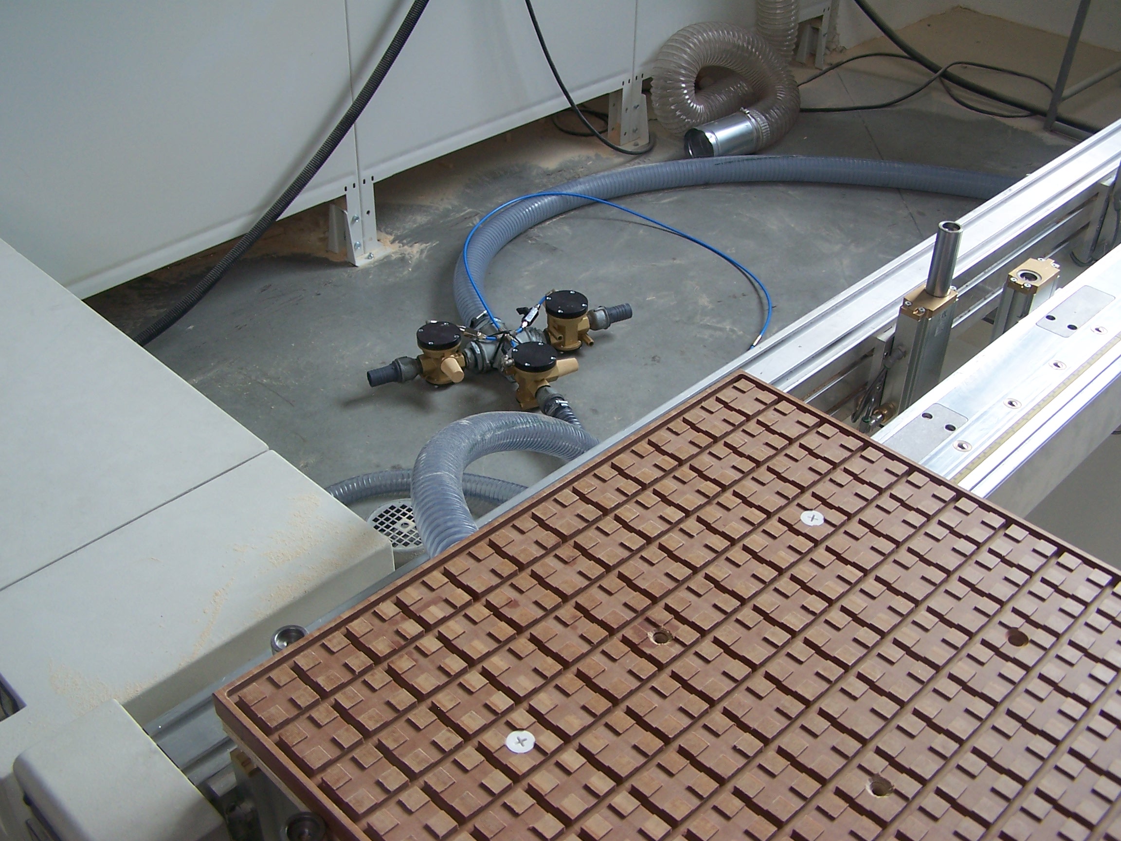

10. 12. 2017, 2:41
Nějaký fotky jsem našel - právě toho kartitového
Na té první fotce je vidět rastr, pak podlepená vodovzdorka a přívodní armovaná hadice. V pozadí jsou vidět vývěvy- každá 250 m3
Na druhé je vidět detail rastru, plastové špunty v něm, v pozadí přívodní hadice od vývěv a podtlakové ventily ( tři jsou proto, že zákazník chtěl tři nezávislé stoly.)
No a na té třetí je vidět přívodní hrdlo podtlaku ze spodní strany stolu

Díky moc, a prosím ještě jaký používáš rastr 50x50?
Pavel R
Příspěvky: 480
Registrován: 5. 7. 2008, 5:52
Bydliště: Hlinsko
10. 12. 2017, 7:20
To ne, z hlavy to nevím na 100%, ale bude to 25x25mm, což dokládá i ten dorazový kolík - ten má 20mm průměr.
