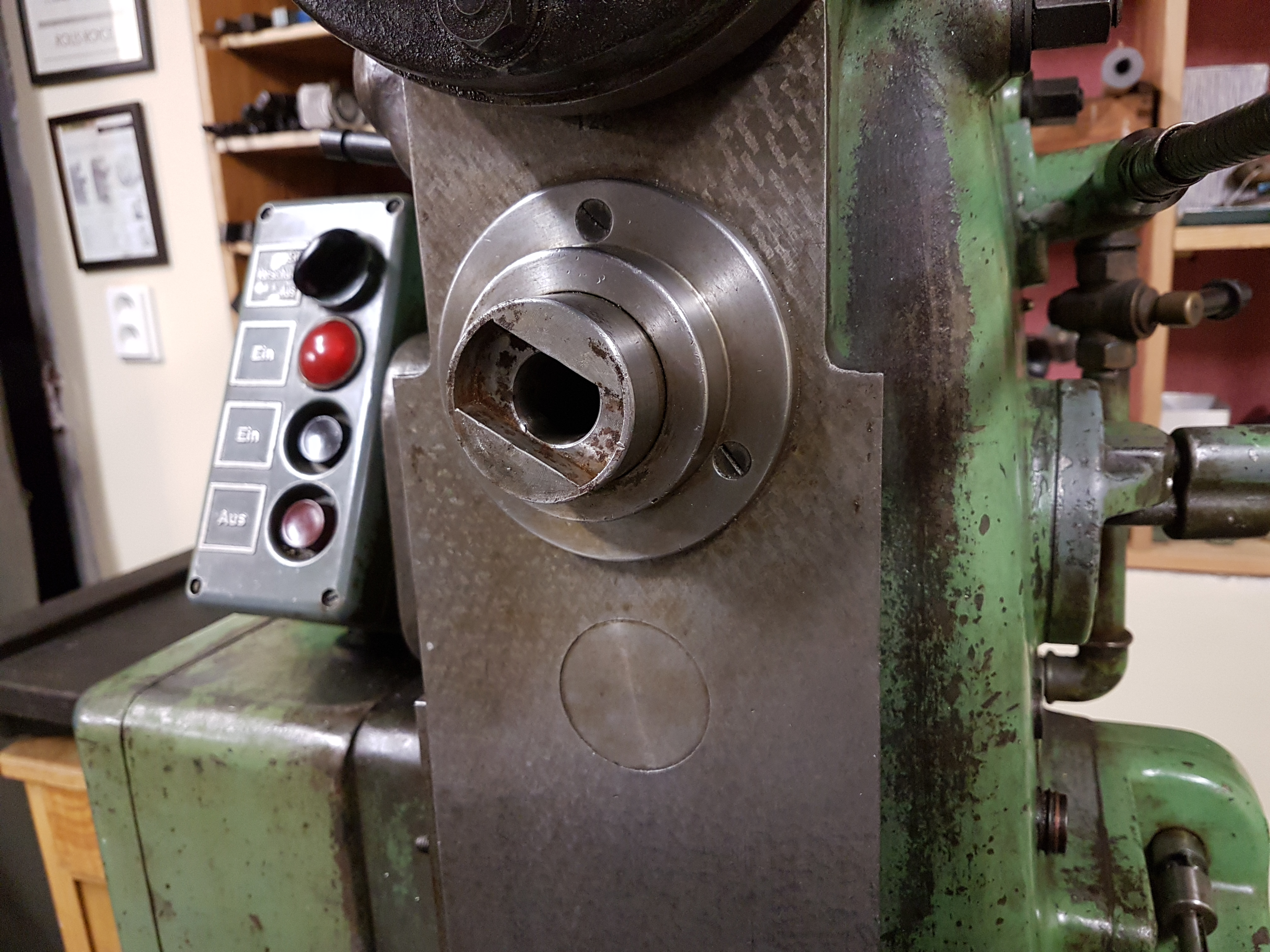

chtel bych poprosit o radu pri hledani nastroje, ktery patri do vretene s kuzelem MK2 a MK3, ktere mam na sve frezce Steinel SHV 3.5. Doposud pouzivam jen klestiny ve vertikalnim vretenu a chtel bych se nyni posunout dal a zacit pouzivat i dalsi moznosti upnuti, prave na zminene kuzely MK. Duvodem je hlavne moznost pouziti frez vetsich prumeru. Klestiny mam do rozmeru 13mm (pokud si to dobre vybavuji).
Abych se priznal, tak nevim jak se presne zeptat na to co v tom vreteniku muze byt dal, krome klestin. Pochopil jsem dobre, ze to jsou takovehle trny napr?: https://www.kovonastroje.cz/sk/Nastroje ... 41413.html" onclick="window.open(this.href);return false;
Funguje to jako pouzdro do ktereho se nasledne upinaji ruzne druhy frez? Hadam, ze je tam potom take nejaky mensi limit prumeru stopky frezy. A nebo pak jsou cele frezy jiz se stopkou MK?
Poprosil bych o strucneho pruvodce, co se v teto kategorii upinani (MK 2, 3) pouziva, co je vhodne a pod. Udelal jsem si pruzkum internetu, nesel jsem nejake stripky, ale potreboval bych to ucelit nekym, kdo by byl ochoten to trochu objasnit.

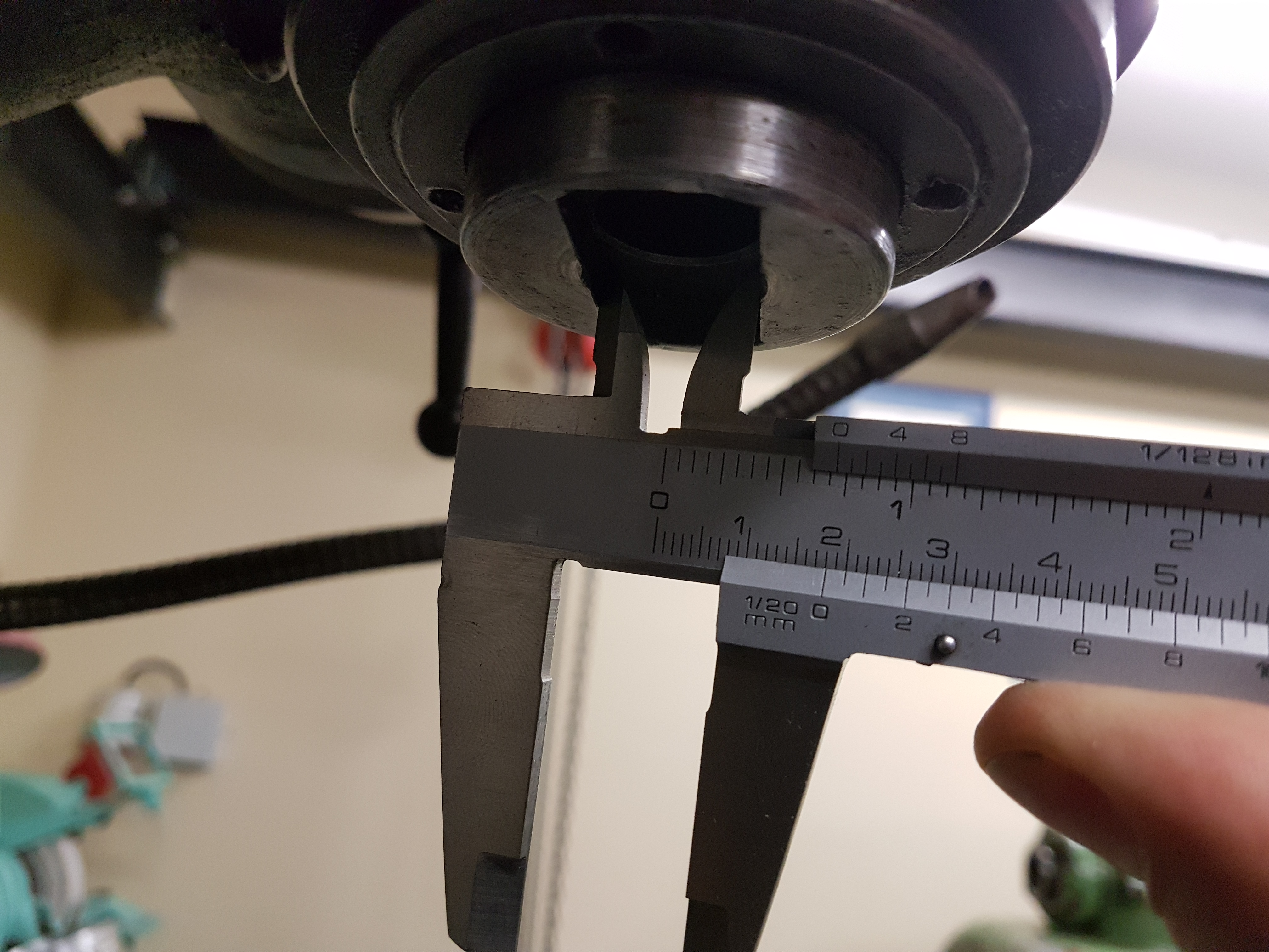

Posilam par fotek meho vretena pro jistotu, ze se nemylim, co se tyka druhu kuzele (snad ale ne, protoze navod na tu moji frezku rika, ze jsou tam prave MK2 a MK3)
Predem moc diky.

A jaký máš kužel ve vřeteni? MK 2 nebo MK 3?

V jednom je MK2 a v druhem MK3

Takže ve svislém MK2 a ve vodorovném MK3?

Je to tak, ve vodorovnem vreteni je Mk3 a ve svislem je Mk2. Neni to ale ve finale jedno? Opravdu jen potrebuji nejak ucelit moje roztrousene znalosti do jednoho celku.
