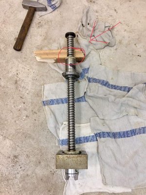

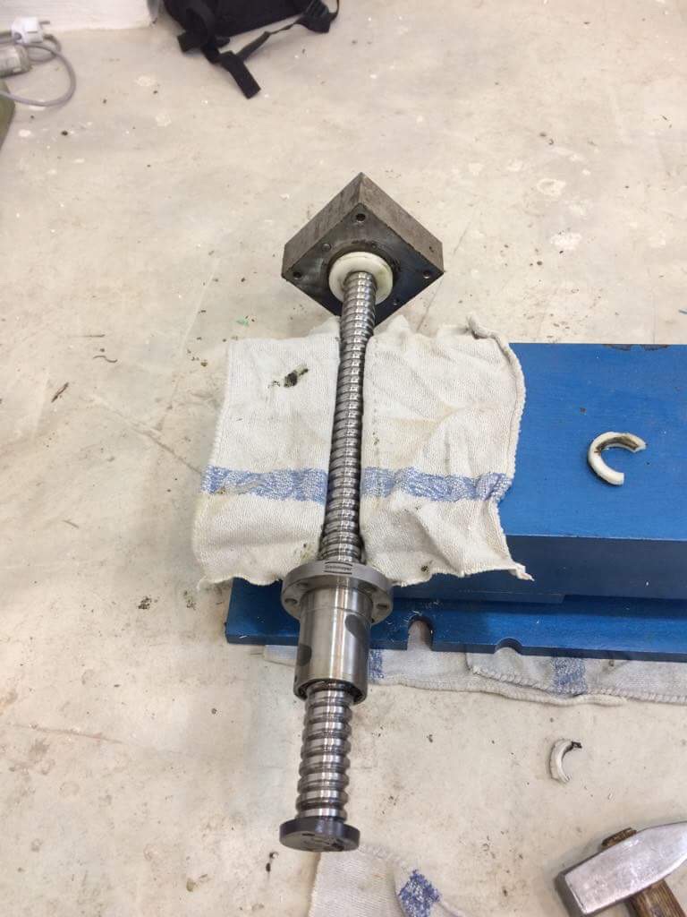

Dobre rano vsem . Dekujeme za rady .. Mame krasne opraveno bylo to prasklou plastovou podlozkou za 100kč podlozka byla nasazena na kulickovy sroub pod vodici matici .. Plus prohozeni Driveru osy Z za Driver osy Y . Vse slape jak ma a doufame ze zas dlouho bude
Brzda pravitko motor vse bylo ok . Ten troubici zvuk zpusoboval pribrzdeny kulickovy sroub motor nemel silu v nulovych otackach snim volne pootacet proto tak troubyl .. Hezky zbytek dne KovoRoz
