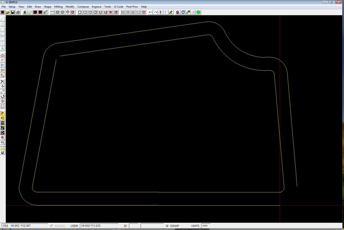

Mám nedávnou podobnou zkušenost, testováno všemi možnými ročníky formátů *.dxf .. mě to pro změnu nahodile
žere každé čtvrté zaoblení libovolného čtyřstranného objektu - viz příloha g-simple.
Umíte tomu někdo rozumět a co s tím ?
Jde mi o free sw pro takové to "domácí šmrdlání, však víte" ..
Naposledy upravil(a) TimeCop dne 1. 4. 2009, 1:14, celkem upraveno 2 x.
TimeCop
- Příspěvky: 395
- Registrován: 27. 3. 2008, 10:03
Čiže po několika dalších pokusech se prozatím sw G-simple omlouvám, nakreslil jsem testovací objekt s offsety znovu a tentokráte hláška 32 "entit nalezeno", čiže program načítá ok.
Jen neodpustí začátečnické chyby v CAD-ech, jaké zatím nevím, ale byly tam.
Resumé - pravdu má asi tentokráte mr. k, šel na to z nás tupounů nejlépe ..
- viz típnutý scereen 2. pokusu.
Doporučuju postup - nakreslit kousek výkresu v CAD-u, uložit jako *.dxf, testnout v G-simple a tak se průběžně "autocenzurovat" před vlastníma chybama ..
Čiže - neremcat, překreslit *.dxf výkres, hledat chybu u sebe a zbytečně zde pak nemlžit na DF a nemást druhé.
(platí samože i pro mě).
