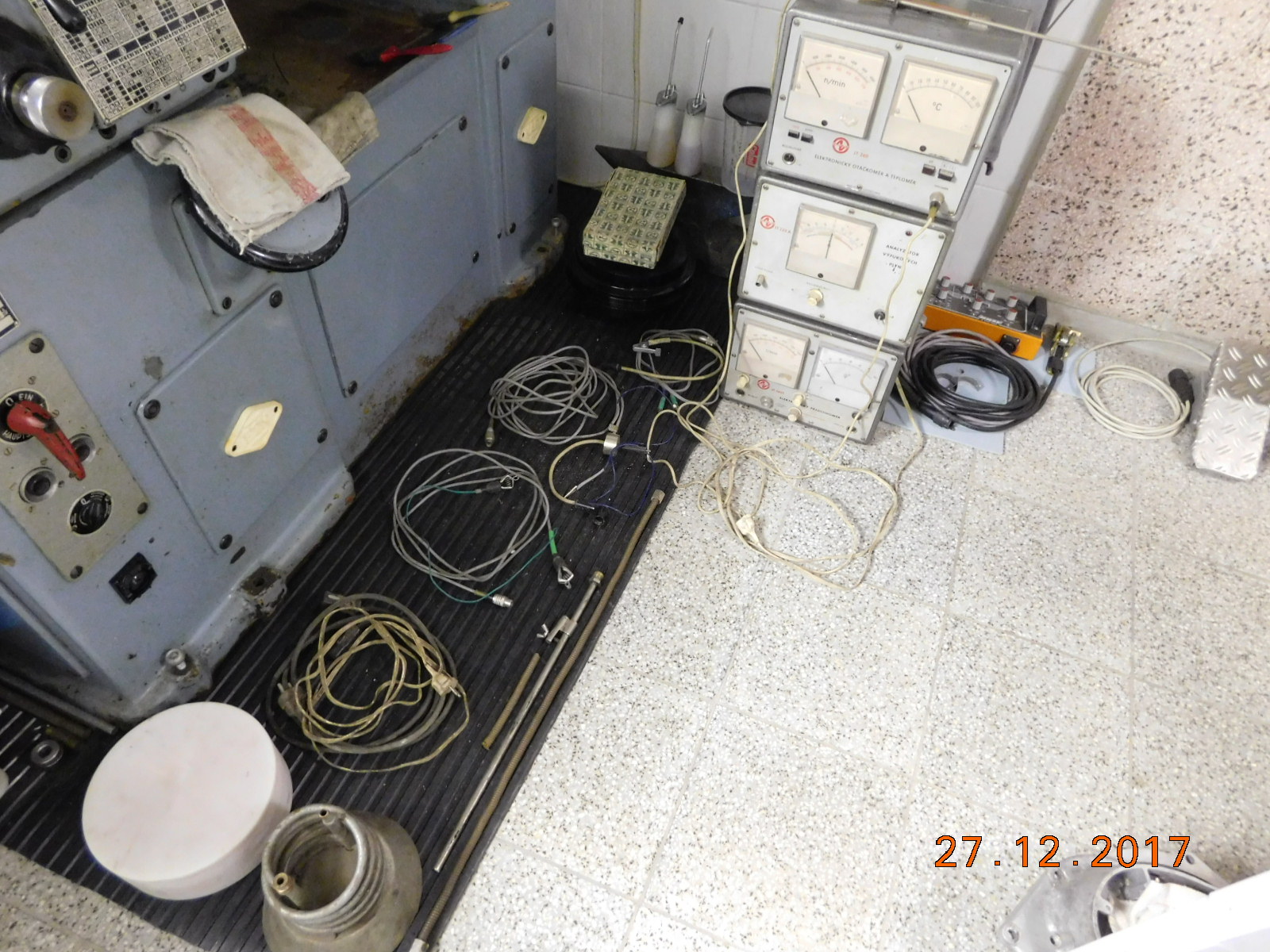

Nie MP 80 je to MP120. Ale skusal som to presne opacne. Skusim s tym sirokym.
Poreferujem.
Poreferujem.

Zkus hlavne ten stroj napred zapnout a neco s nim zmerit. Pokud je to klasicky merak s nulou uprostred, tak by se mela rucicka vracet do prostredni polohy. Ale vzhledem k tomu ze se na tom stroji soudruzi nestitili pouzit veci jako merak s nulou v 1/4 stupnice apod., muze tam byt uplne cokoliv a bez vyzkouseni funkce nezjistis jestli je to OK nebo ne.

Zapnute som to mal /aj dnes/ vsetko je funkcne az na budik analyzatoru plynov.
Tento model ma este potenciometre na ciachovanie 0 pred meranim.
To funguje na vsetkych okrem lambdy. Ten nereaguje vobec.
Dnes som ho kuchol ako odporucil Josef /vdaka pane/
a zistil som ze som nebol prvy
rucicka pekne drzi ale cievka ma neskutocne vole v ulozeniach , ci to tak ma byt neviem ale pochybujem.
Kuchnut to viem cize zohnat budik rozmerovo a parametrami rovnaky a prehodit stupnicu bude brnkacka.
Metra Blansko vyraba budik ale uz len v prevedeni MP 80 ... zistim ci budu /vnutornosti/ pasovat do MP120

- Příspěvky: 7199
vnitřnosti by měly bez problému pasovat má to zástavbu do stejné díry .

Jestli si dobře pamatuju, tak ta vůle v uložení cívky by se měla dát nastavit na ložiscích os - minimálně jedno uložení bylo posuvné (na závitu). Koukni se, nejsem si už po těch letech tak jistý...
Jestli je v pořádku cívka se dá zjistit ohmetrem - jen pozor, aby jsi ho tím ale neodrovnal, měř to pro jistotu přes známý odpor v řádu 10k zapojený v sérii.

A zkusil jsi místo toho budíku připojit obyčejný stolní multimetr, jak jsem ti už dost dávno psal?
Hned zjistíš, jestli všechno ostatní funguje.
A navíc zjistíš, jestli by se pro práci ten digitální ukazatel dal použít. Digitální panelové měřidlo dneska seženeš asi snadněji a levněji než nějaký analog, zvlášť ještě s nulou uprostřed.

Nieje to take jednoduche. Musel by som spojazdnit vodou chladeny chladic spalin ... spustu hadic k tomu
a pripojit auto /to uz je lahke/ ale uz ked som to kupoval tak som dostal info ze toto je /najskor/mrtve...
chcel som verit ze je to len malickost ale nato mam malo stastia
diagnostikovat sa ucit budem na tomto aute /a to je este tak rok daleko/
V praci pouzivam diagnostiku ODIS od VWgroup a celkom uspesne na toto si tiez zvyknem.
Mam rad veci ako su. Menit to za digital bude posledna moznost.
Novy analog MP80 stoji 60e to niesu az take strasne peniaze... sice za celu tuto hracku som dal 30e

Hladanie ukoncene.
Vyriesene 100km od domu som kupil za cenu jedneho analog.ukazovatela /bazos a spol/ 3dalsie krabicky s prislusenstvom.
Mam do plusu teplomer oleja.
