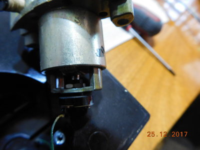

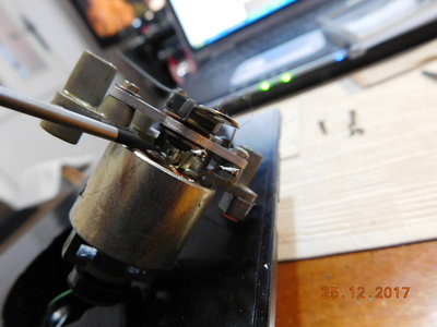

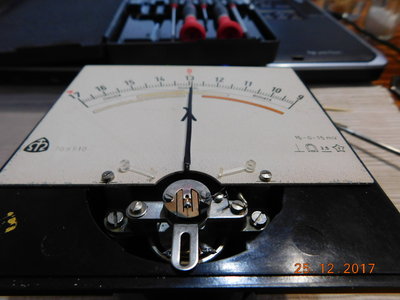

rucicka pekne drzi ale cievka ma neskutocne vole v ulozeniach , ci to tak ma byt neviem ale pochybujem.
Kuchnut to viem cize zohnat budik rozmerovo a parametrami rovnaky a prehodit stupnicu bude brnkacka.

Jestli si dobře pamatuju, tak ta vůle v uložení cívky by se měla dát nastavit na ložiscích os - minimálně jedno uložení bylo posuvné (na závitu). Koukni se, nejsem si už po těch letech tak jistý...
Jestli je v pořádku cívka se dá zjistit ohmetrem - jen pozor, aby jsi ho tím ale neodrovnal, měř to pro jistotu přes známý odpor v řádu 10k zapojený v sérii.
