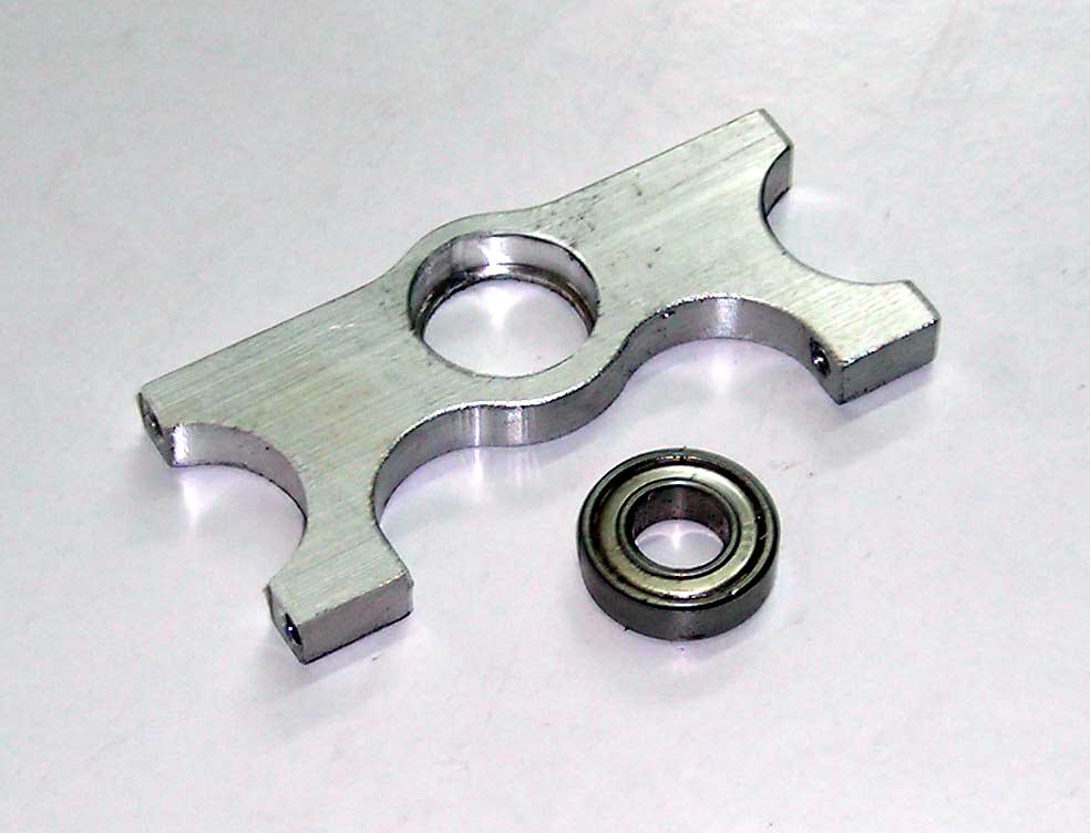

Koupil jsem tuto jednobřitou frezu ale katalog nikde a nevim jaký má mít podminky do duralu dělá průměr 4 mm
Odhadnete někdo?
http://www.cic-commerce.com/publica/det ... culo=20540
Aeroomni
Příspěvky: 1179
Bydliště: Zem
4. 4. 2009, 2:03
na ICQ poradili
AP naplno tak 0.1-0.15 mm na zub a 12-17 tisic otacek, vic to podle mne nesnese. Tak myslim ze na hlinik to neni dobre., jakou sponu s tim chces brat ?? rekl bych ze to ujede tak 4-6 metru drahy a pak se to otupi zalepi a zlomi. Obys HSS v takovem provedeni je tak na plasty. Doufam zes to nekoupil za vic jak 2-3 euro , vetsi hodnotu to nema.
na hlinik , 2brity , 15 stupnu sroubovice , HSSCo8 , nebo HSSPM. s povlakem aspon TiN.
A výsledek s tím co jesm koupil abylo mi doporučeno na hliník je na obrázku. Jel jsem to od oka na 15 000 otáček 0,5 do hloubky posuv 500
Povrch boků by šel ale zase jsme u hran zůstaly na tom hrany jak jehly - opiloval jsme je pilníkem a opět stejný výsledek jako u kol - vypadá to hrůza, chce to srazit hrany strojně a jak říká Procházka aby to bylo o třídu vejš.

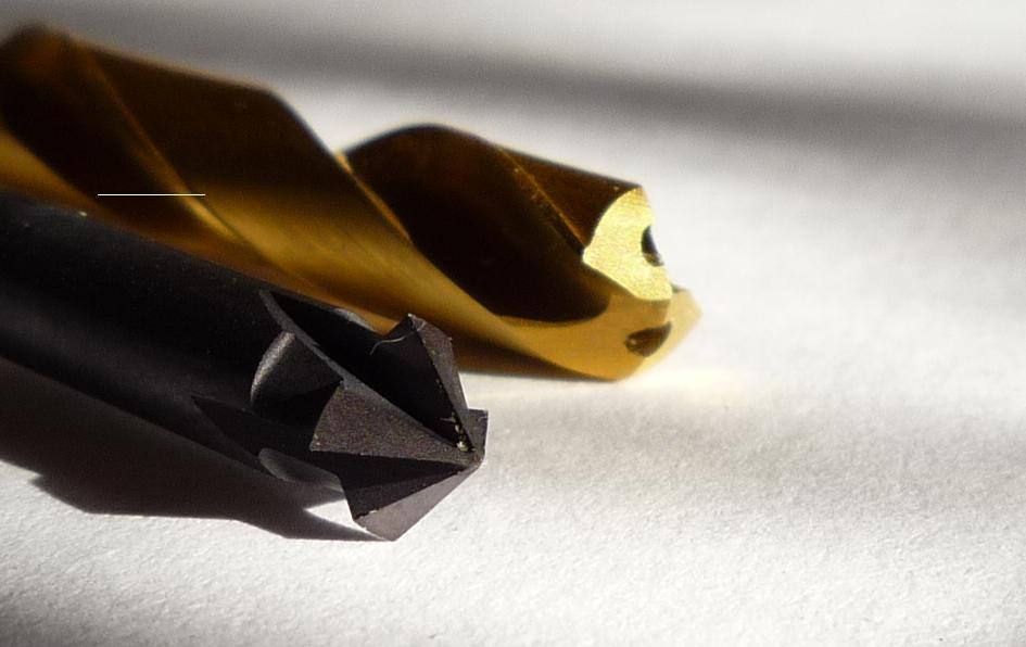

Aeroomni píše:Koukám pěkný, http://www.noga.cz/skrabaky/1/nastroje/87968.aspx
Ale preferuju strojně protože při počtu pohých 100 kusů nad tim strávím celou noc:) Nebo ulovit nějakých černocha na pláži :lol: Anyway, už jsem zkoumal zahlubovací hvězdičku - tou by to mělo jít taky ne?
Šábry Noga jsou dobrý, ale strojní stražení je strojní sražení... aspoň já to poznám :-). Karbidová fréza na hrany stojí tři stovky, to snad jde. A vydrží dlouho.
Hvězdička je dobrá ale ráda udělá "vzorek" čili pětibřitá hvězdička šestihrannou díru atd. Ale dá se to nacvičit, důležitý je správný přítlak resp. tloušťka špony, moc malá i moc velká je špatně. Samozřejmě vrtačkou, z ruky téměř nelze.
Prosím pěkně link kde roste
Ben Ash
Příspěvky: 1461
Bydliště: Vladislav
4. 4. 2009, 9:53
Používali jsme při výrobě bronzových kluzných desek frézu z válečku tvrdokovu cca 15mm prům. Dělali ji naši nástrojaři pokud vím, životnost byla téměř nekonečná, ale sráželo se objetím tvaru nikoli zabrání na střed díry.

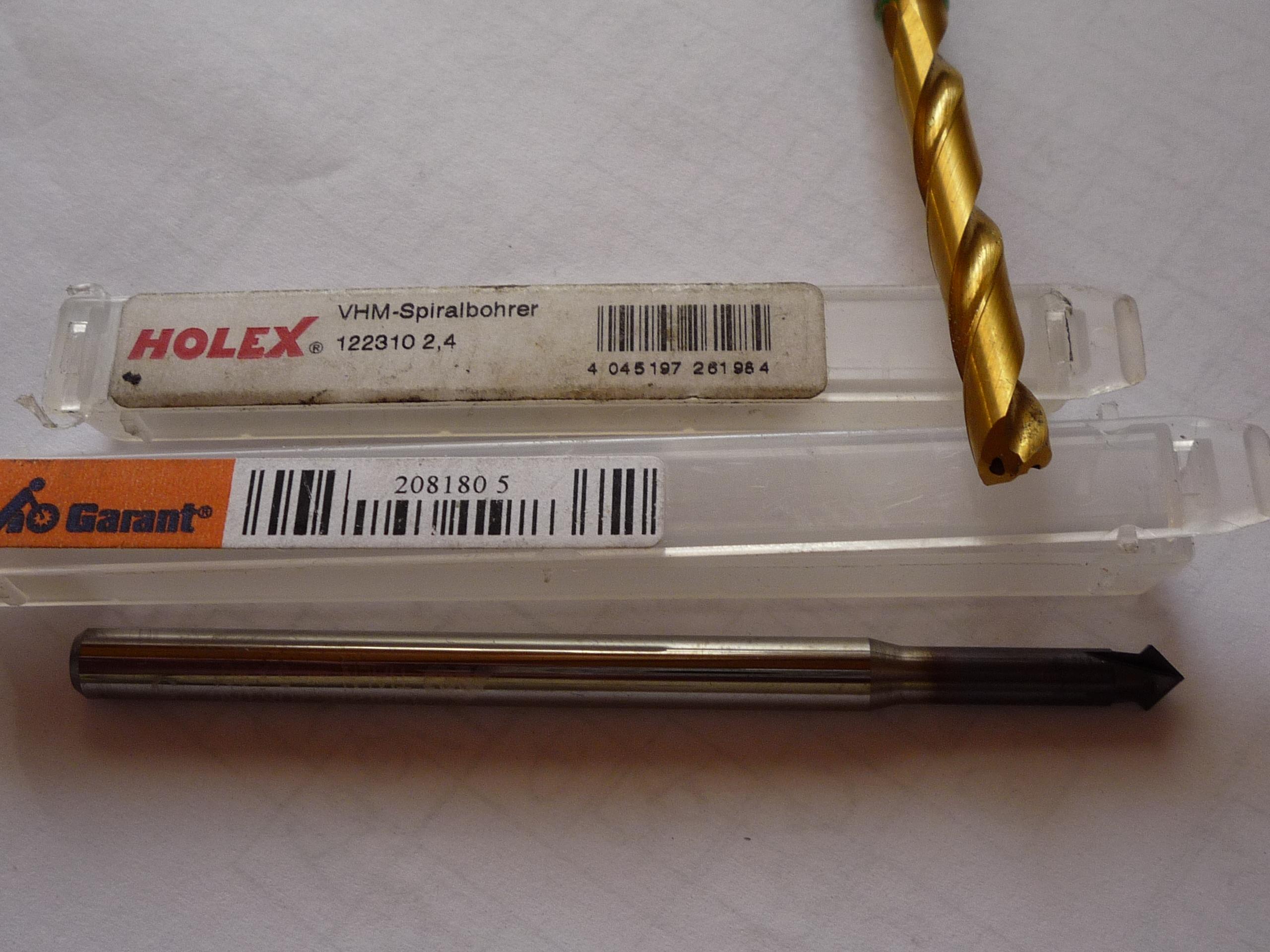

Ja to vzdy u Hofmana a myslim ze Ales taky. Ta cisla na krabickach jsou zaroven cisla katalogova (nebrat doslovne je to vic nez rok stare).
RADEK
Aeroomi v te prirucce co si dostal za domaci ukol si vcera stahnout najdes presnejsi info.
automatizace/konstrukce
Příspěvky: 8483
5. 4. 2009, 10:06
Jj, přesně tak, http://www.hoffmann-group.com/. Ta fréza má kat. č. 208121 4, ta čtyřka je průměr který používám nejraději - v mašině mám nastavený průměr 3 a například ojetím obrysu se Z-1.6 to udělá hranku 0.1x45. Aktuální cena 298 CZK bez daně, ještě mají nepovlakovanou za 250, ale za ten TiAlN si rád připlatím.

Včera jsem tu frézu podrobil testum i za cenu jejího případného zničení. To se k mému překvapení nakonec nekonalo. V pohodě vzala celou tloušku materiálu 6 mm na rychlosti 50. 3 mm pak na rychlosti 100. Povrch stěn samožrejmě odpovídal, "pevnosti" mašiny takže výsledný závěr zkoumání je 2 mm na F200 a dá to slušnej povrch. Další problém je můstek. Kolik můstků v jakym místě a jak přesně mají bejt udělaný na tomto konretnim výrobku? ??
