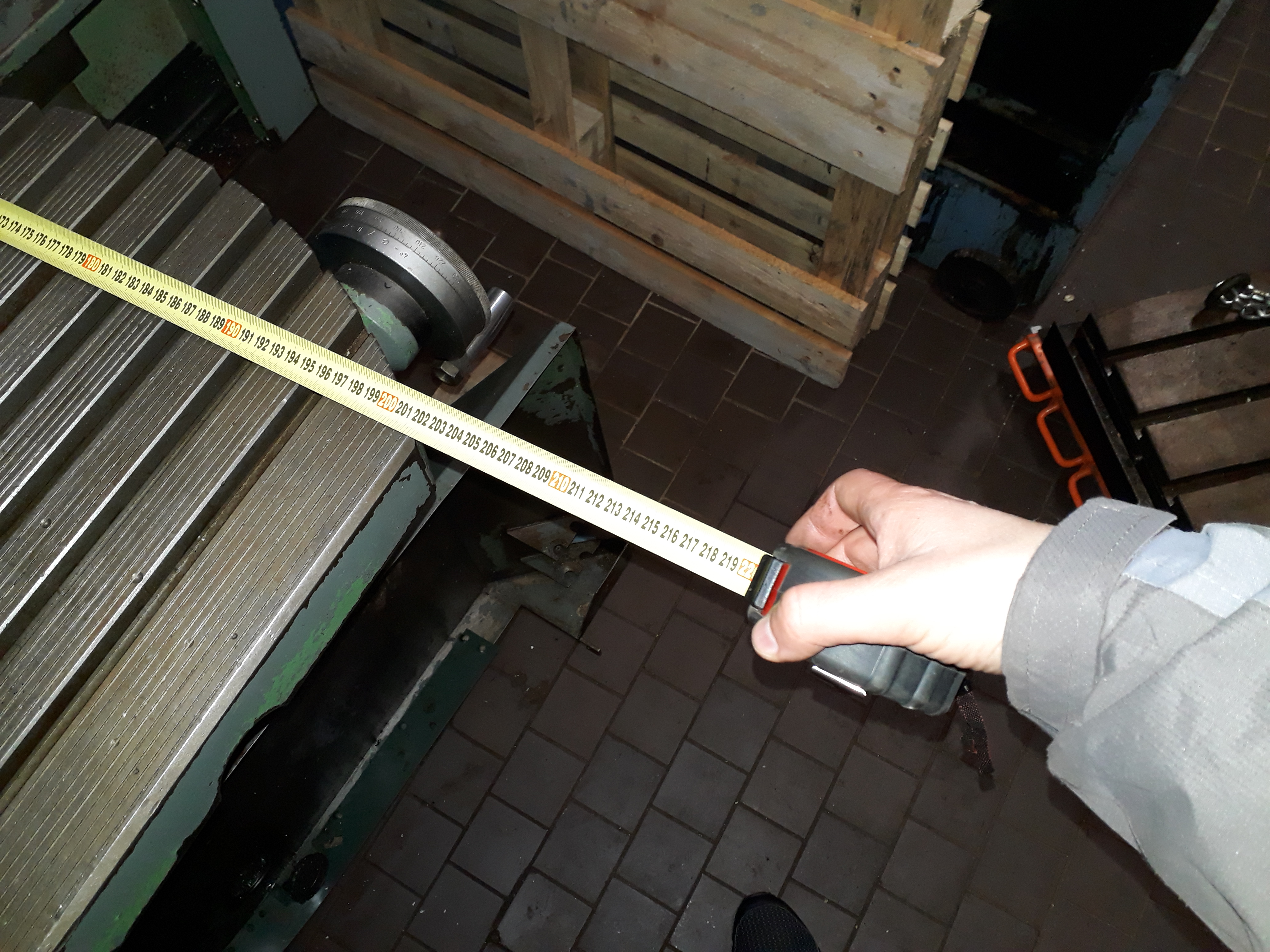

Ježíšek donesl tentokrát cca 2,5 - 3,3 tunovou mašinku z 570km vzdálené lokality v jižním Německu.
Strojek MH-700 je opět jako jeho větší bráška MH-800C velice šikovný nástrojařský pomocník s horizontálním i vertikálním vřetenem ISO40.
Taktéž otáčecí stůl a navíc naklápěcí ve dvou osách.
To vše v sympatickém rozměru i pro garážníky (1300x2100x1900mm).
Mašinka by měla být v dobrém mechanickém stavu s vadnou kartou v NC řízení. Oprava nebo na přestavbu s původními servy a optickými pravítky?

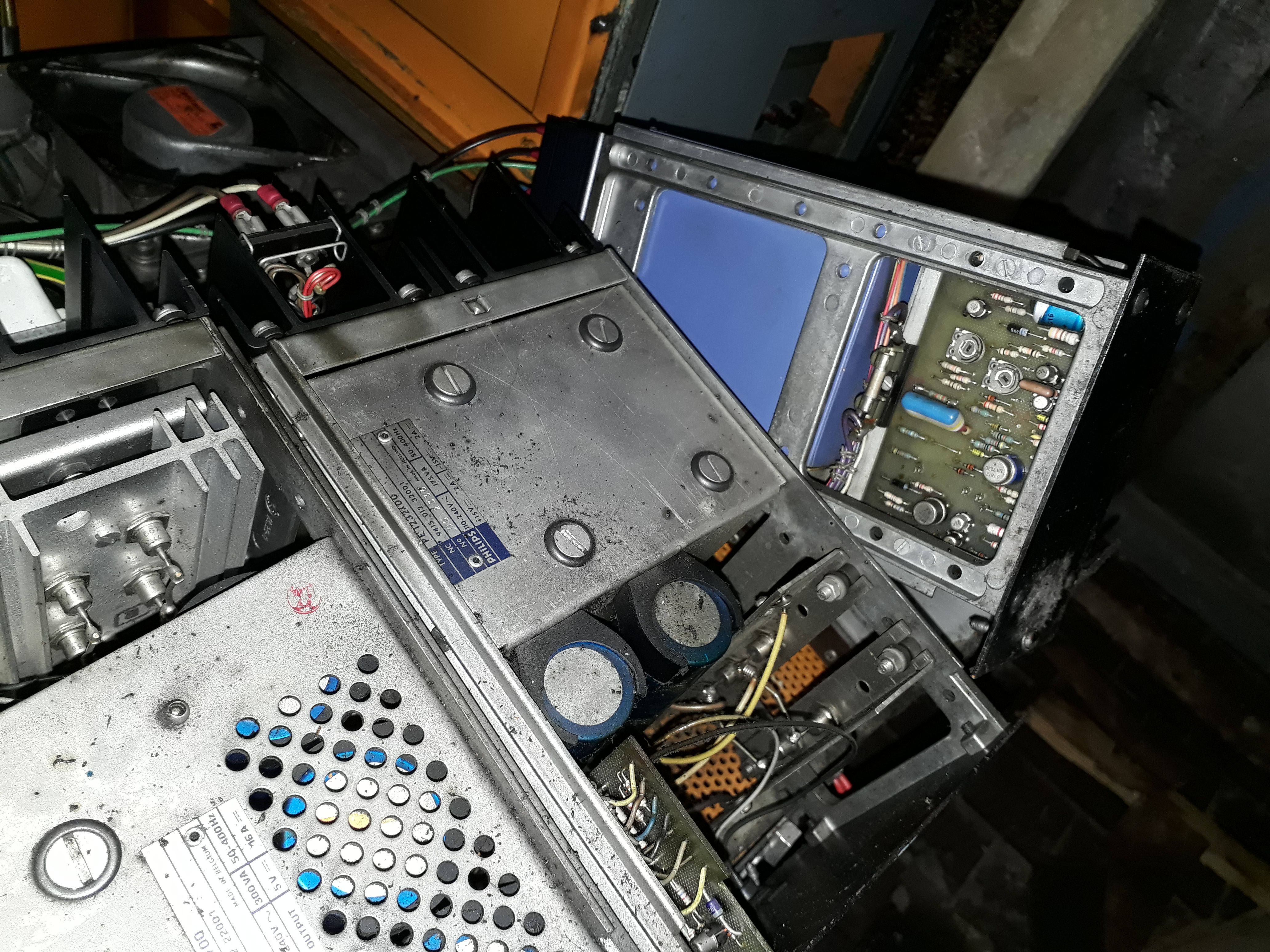

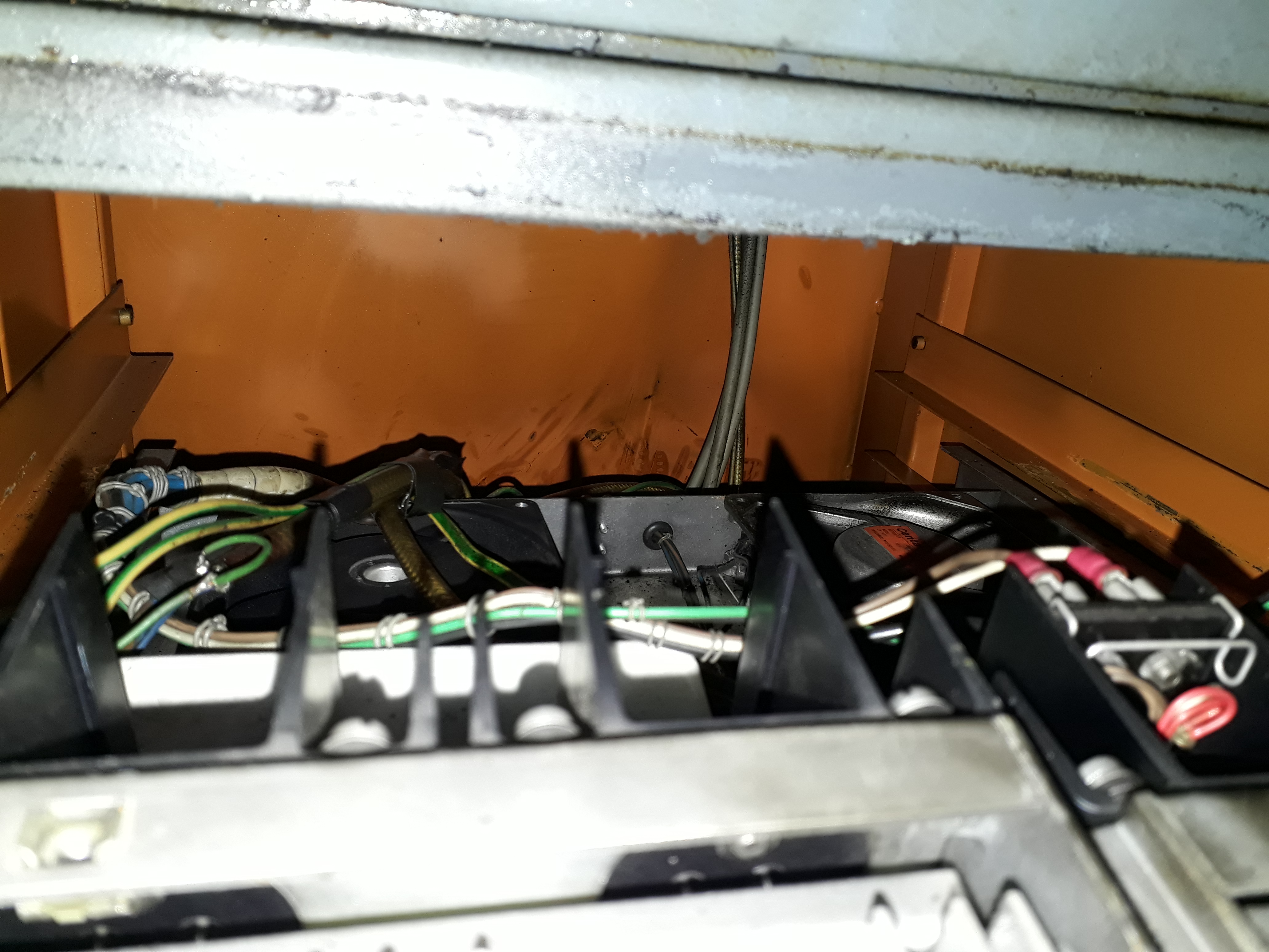

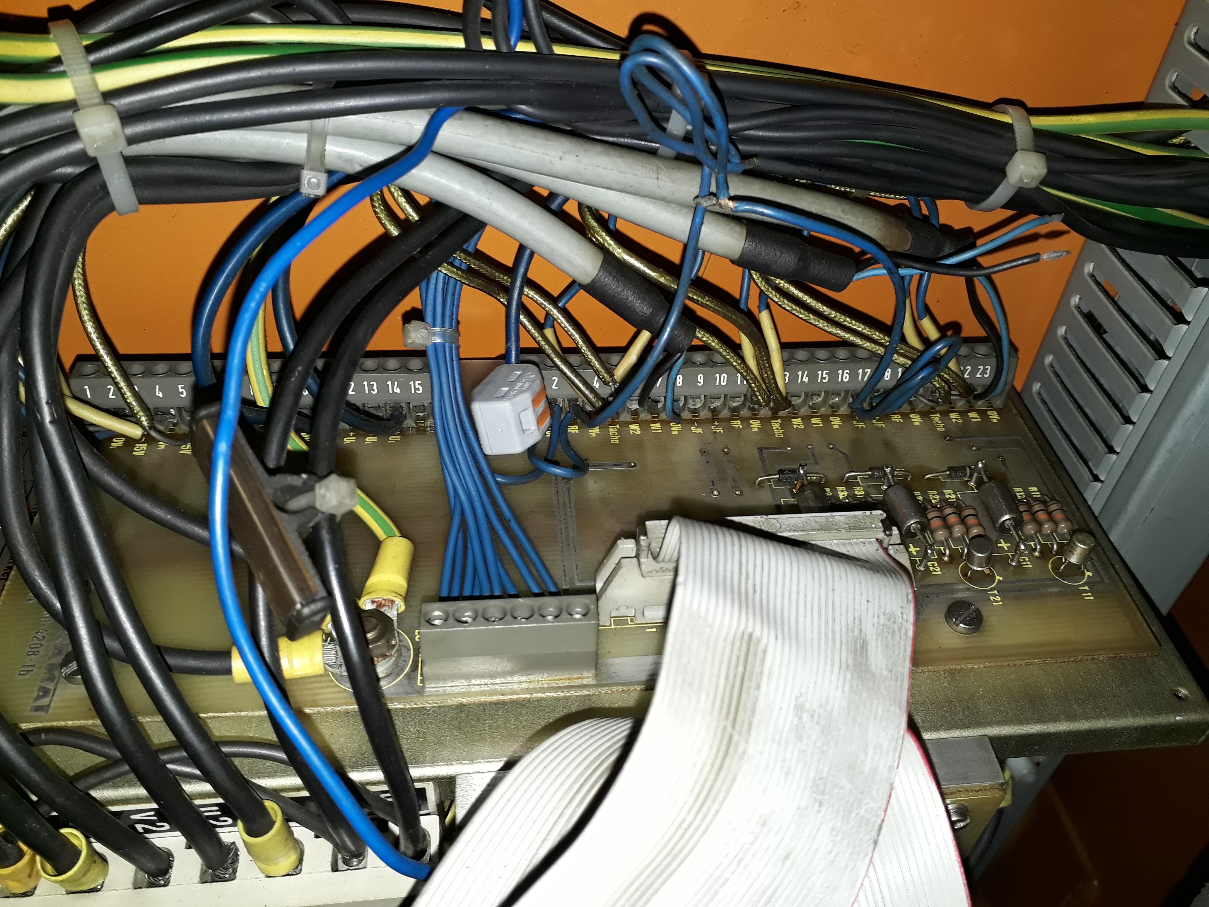

Nafotil jsem také detaily elektrovybavení pro případné zájemce o opravu nebo modernizaci se domnívám, že by to němel být problém.
Ve srovnání se stroji Optimum s ISO40 apod. mi to přijde jako zajímavá investice.
Servomotor, motor vřetenový.
Stykače, jističe, relé.
Zdroje nad kartami řídícího systému by šli lehce nahradit klasickýma zdrojema levně dostupnýma.
Indramat driver pro tři osy.
Stroj je zatím přimontovaný na trámcích pro převoz a má odmontovanou vanu a přesahující kryty.
Trafo má kryt, foceno bez.
