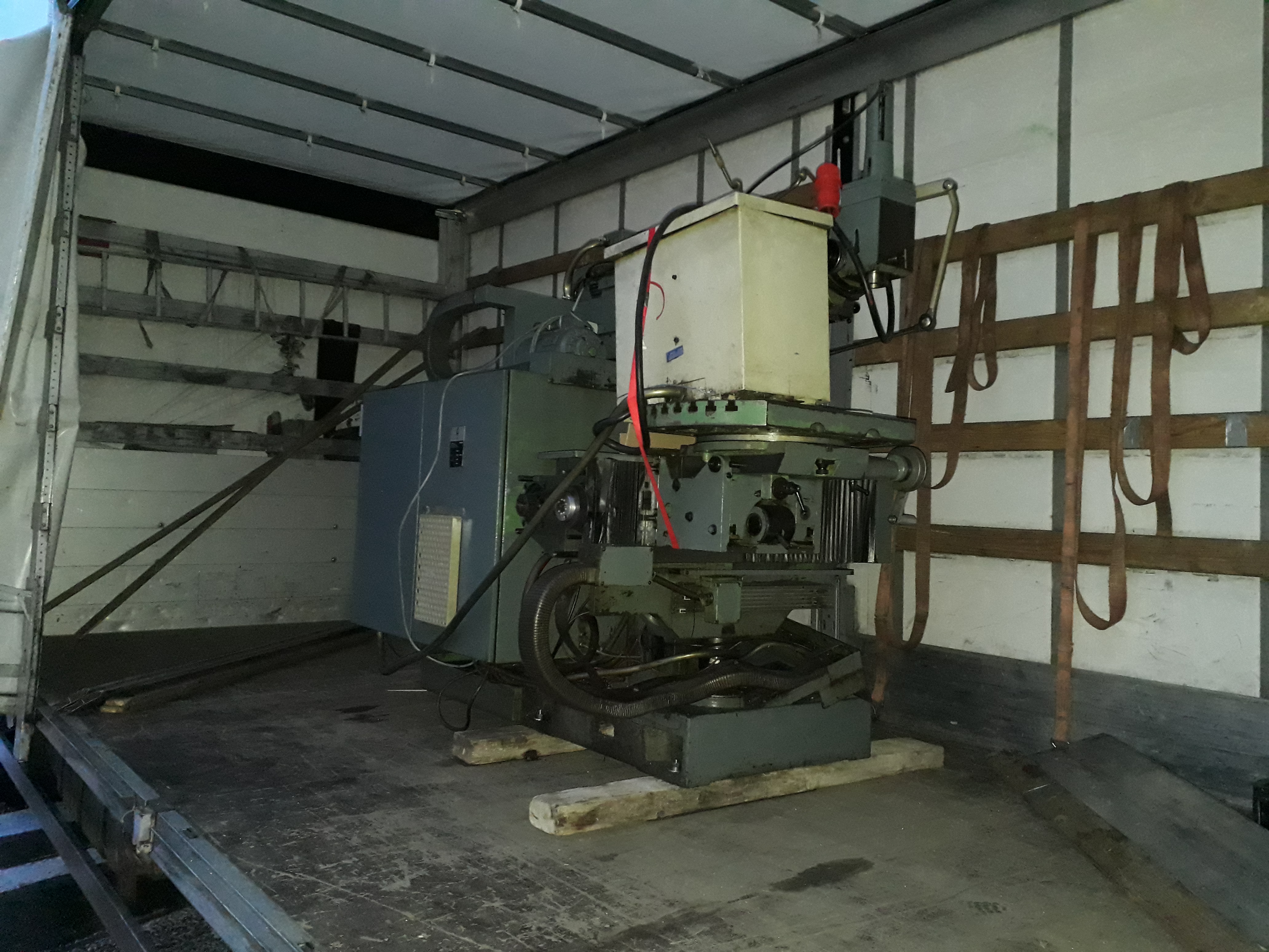

Ježíšek donesl tentokrát cca 2,5 - 3,3 tunovou mašinku z 570km vzdálené lokality v jižním Německu.
Strojek MH-700 je opět jako jeho větší bráška MH-800C velice šikovný nástrojařský pomocník s horizontálním i vertikálním vřetenem ISO40.
Taktéž otáčecí stůl a navíc naklápěcí ve dvou osách.
To vše v sympatickém rozměru i pro garážníky (1300x2100x1900mm).
Mašinka by měla být v dobrém mechanickém stavu s vadnou kartou v NC řízení. Oprava nebo na přestavbu s původními servy a optickými pravítky?
Nechybí kompletní originální dokumentace (podrobné elektroschéma, programovací manuál s popisem G-kodu a příklady programů obrábění, popis chybových hlášení, tištěný výpis konstant a parametrů ŘS, příručka s CD mazacího agregátu, který byl pravděpodobně dokoupen modernější).
Kdyby se někomu tato mašinka líbila tak by klidně mohla změnit majitele, protože dílnu a sklad mám již opravdu zcela zaplněné a přemýšlím co je uvolní - případně více SZ.
Více napoví foto.

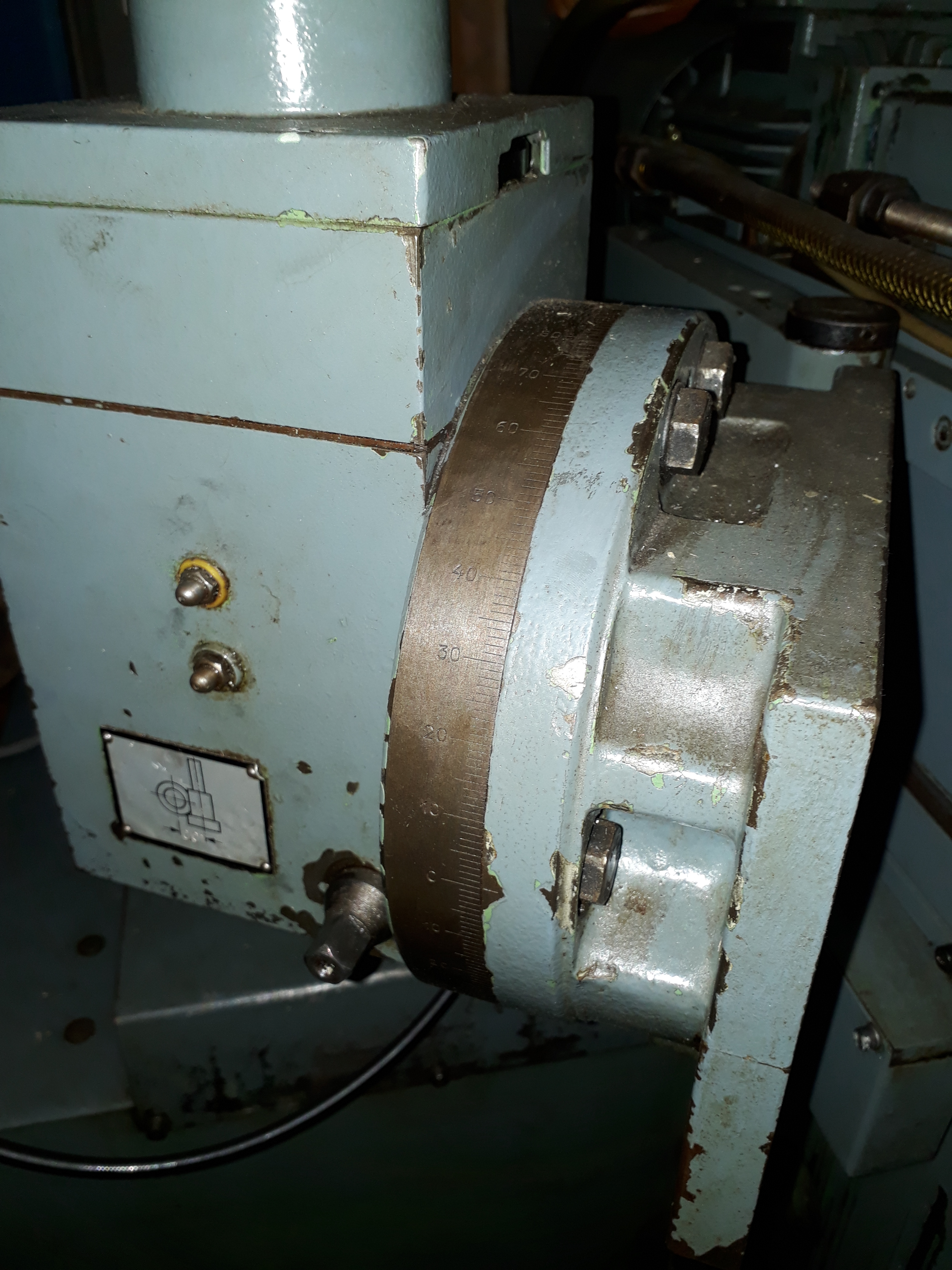

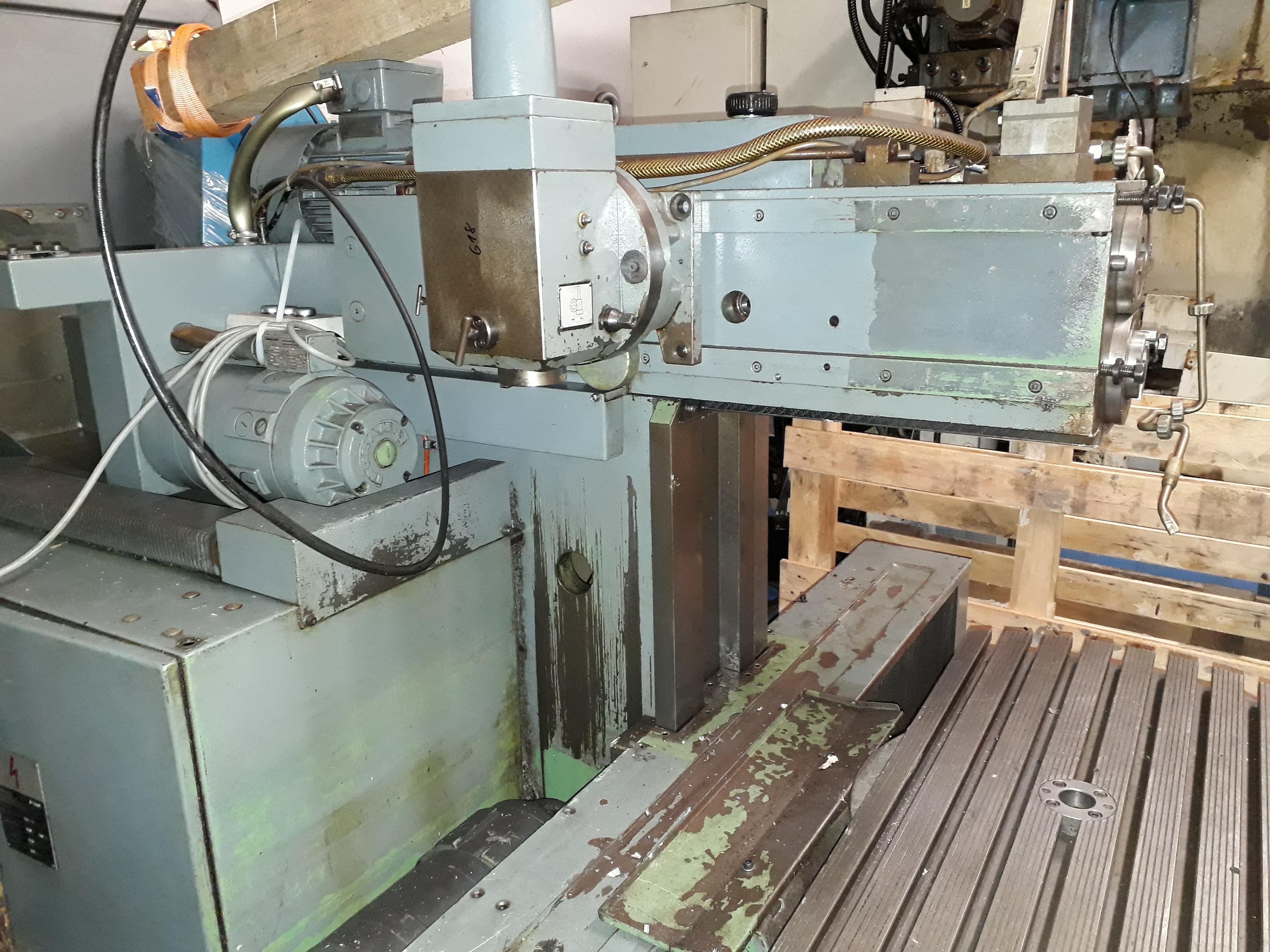

martasg1
Příspěvky: 2231
28. 12. 2017, 8:42

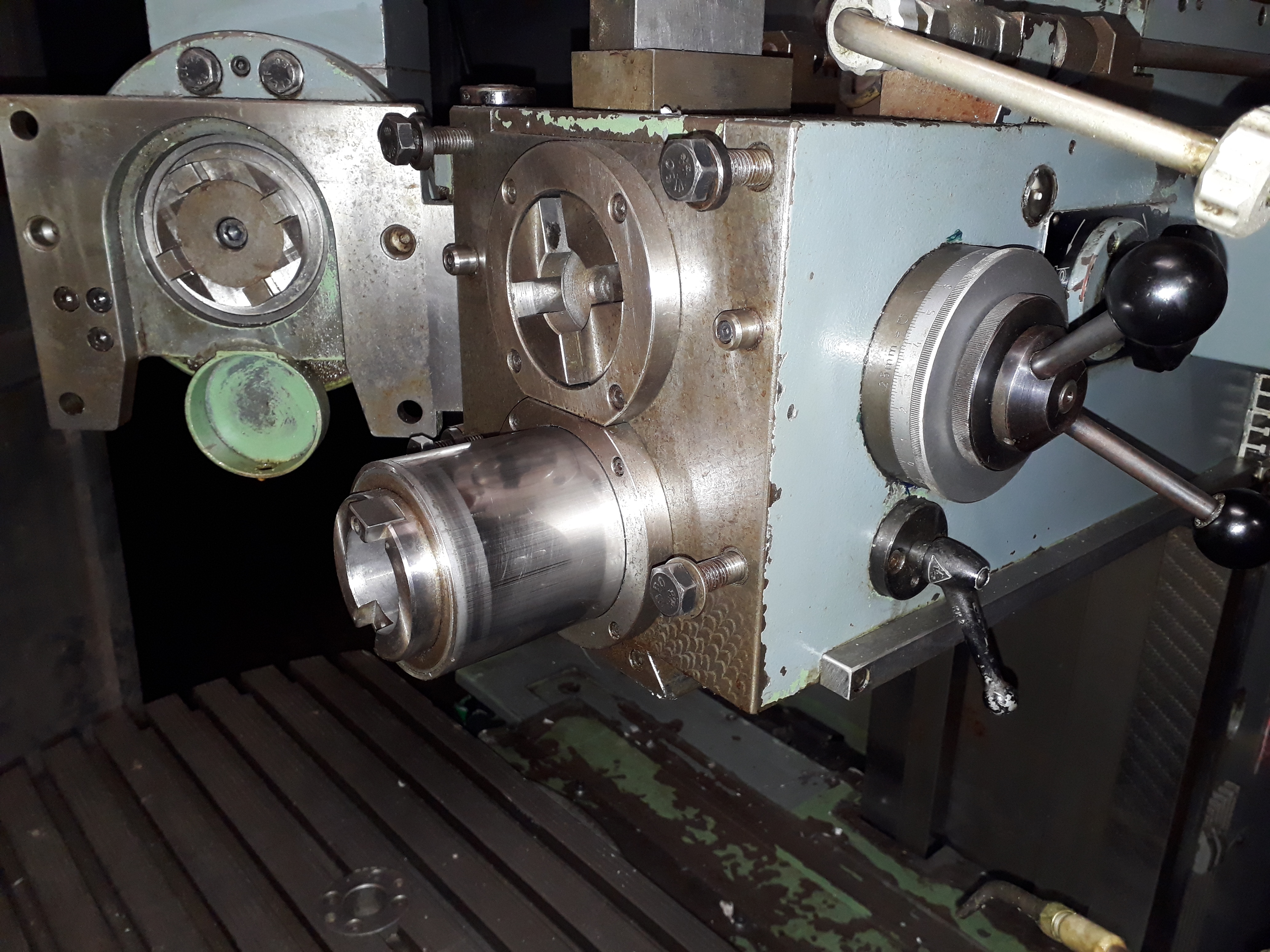

Tak mě mile překvapilo, že malá micinka má optická pravítka a je kompletně zaškrabaná s centrálním mazáním a vypadá to, že nevydřená.
Ještě pár fotek se sundaným krytováním.

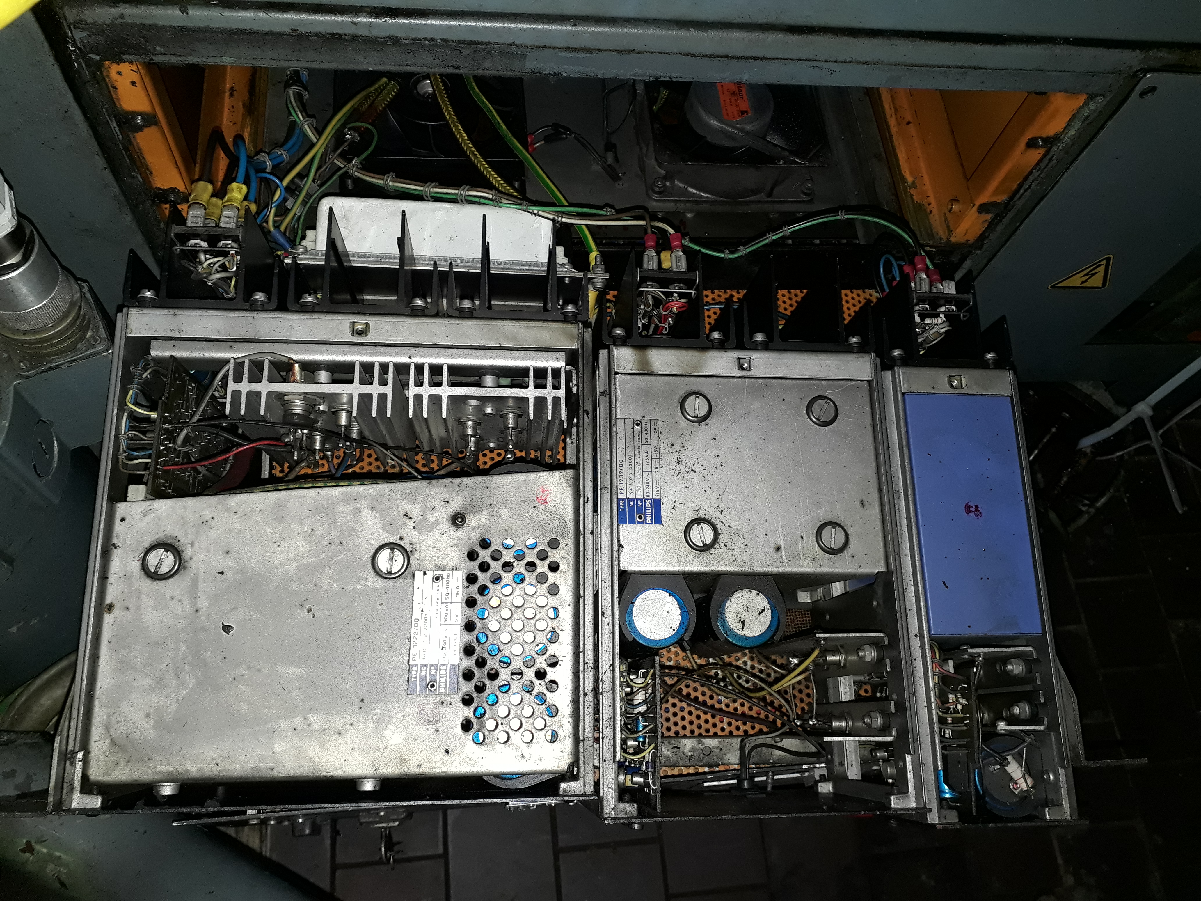

martasg1
Příspěvky: 2231
1. 1. 2018, 8:51

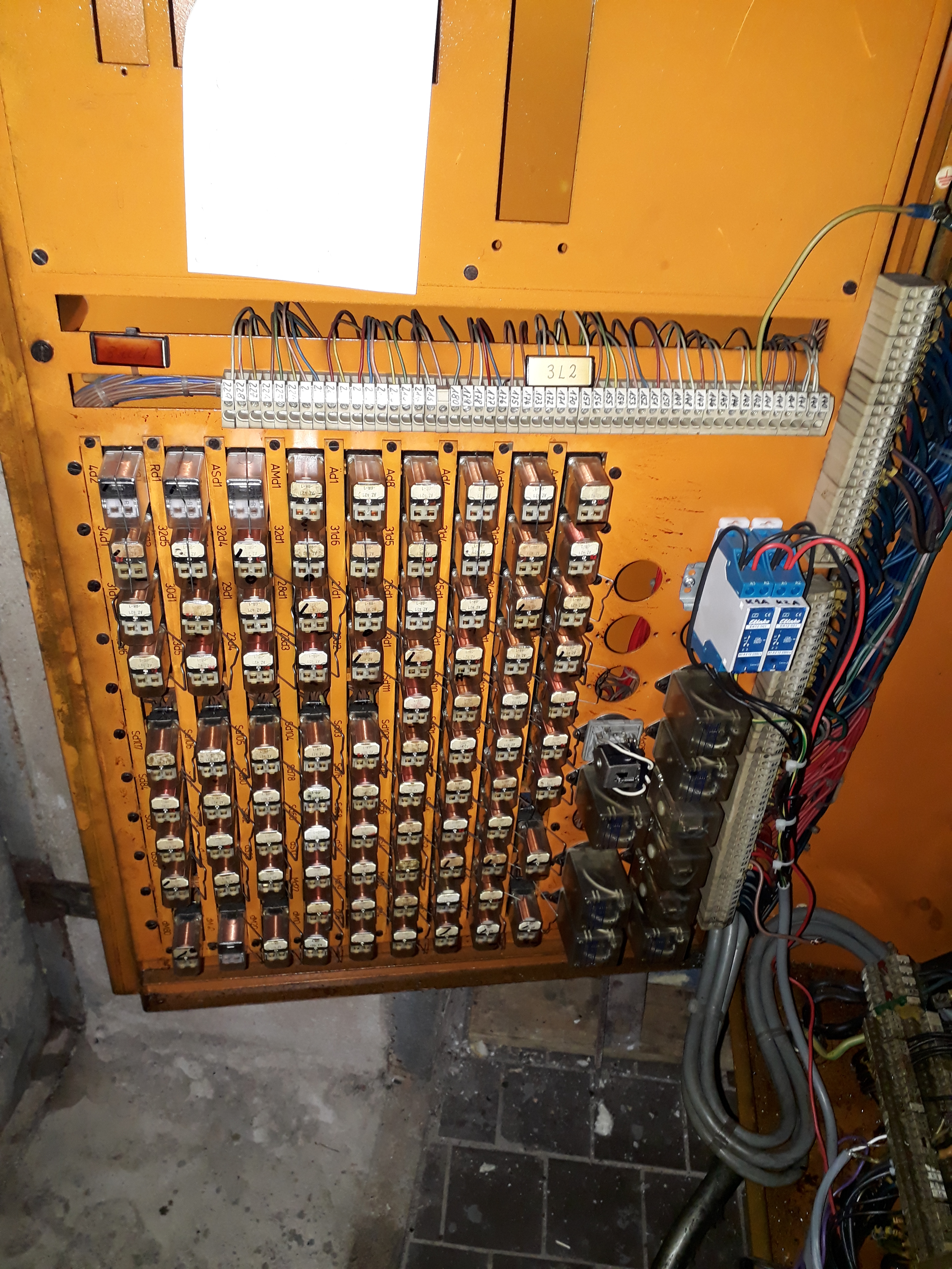

Nafotil jsem také detaily elektrovybavení pro případné zájemce o opravu nebo modernizaci se domnívám, že by to němel být problém.
Ve srovnání se stroji Optimum s ISO40 apod. mi to přijde jako zajímavá investice.

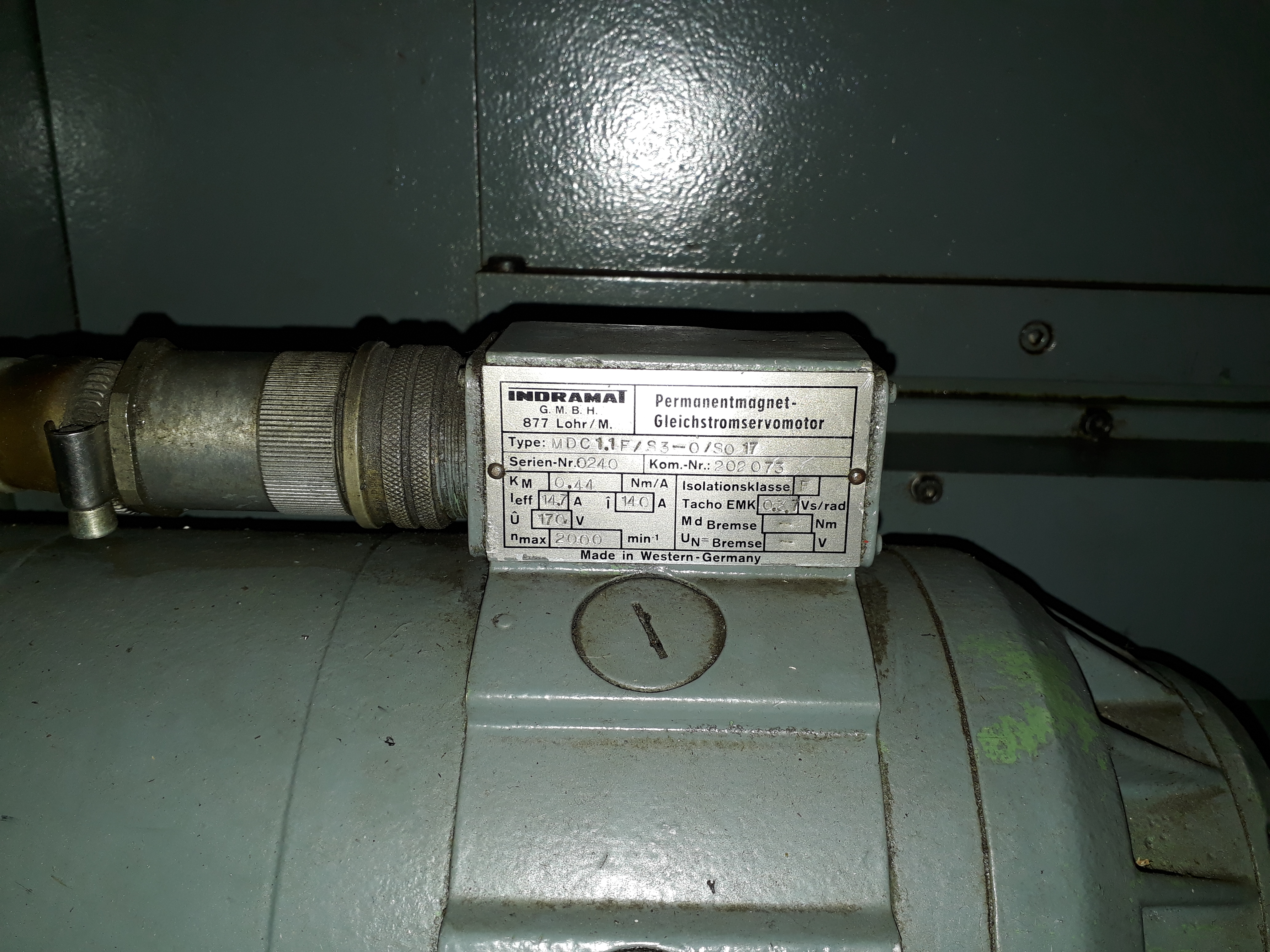

Servomotor, motor vřetenový.
Stykače, jističe, relé.
Zdroje nad kartami řídícího systému by šli lehce nahradit klasickýma zdrojema levně dostupnýma.

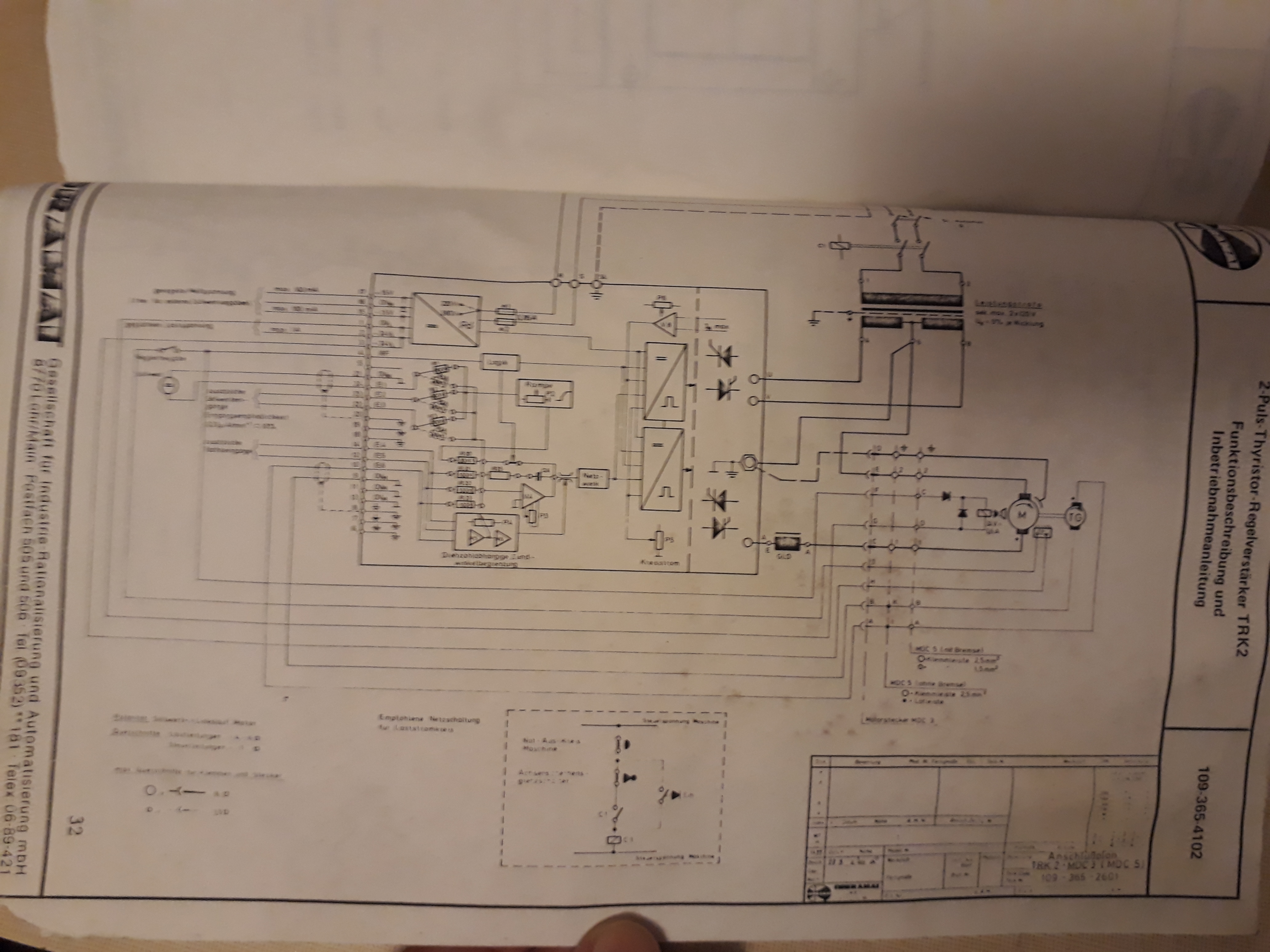

Indramat driver pro tři osy.

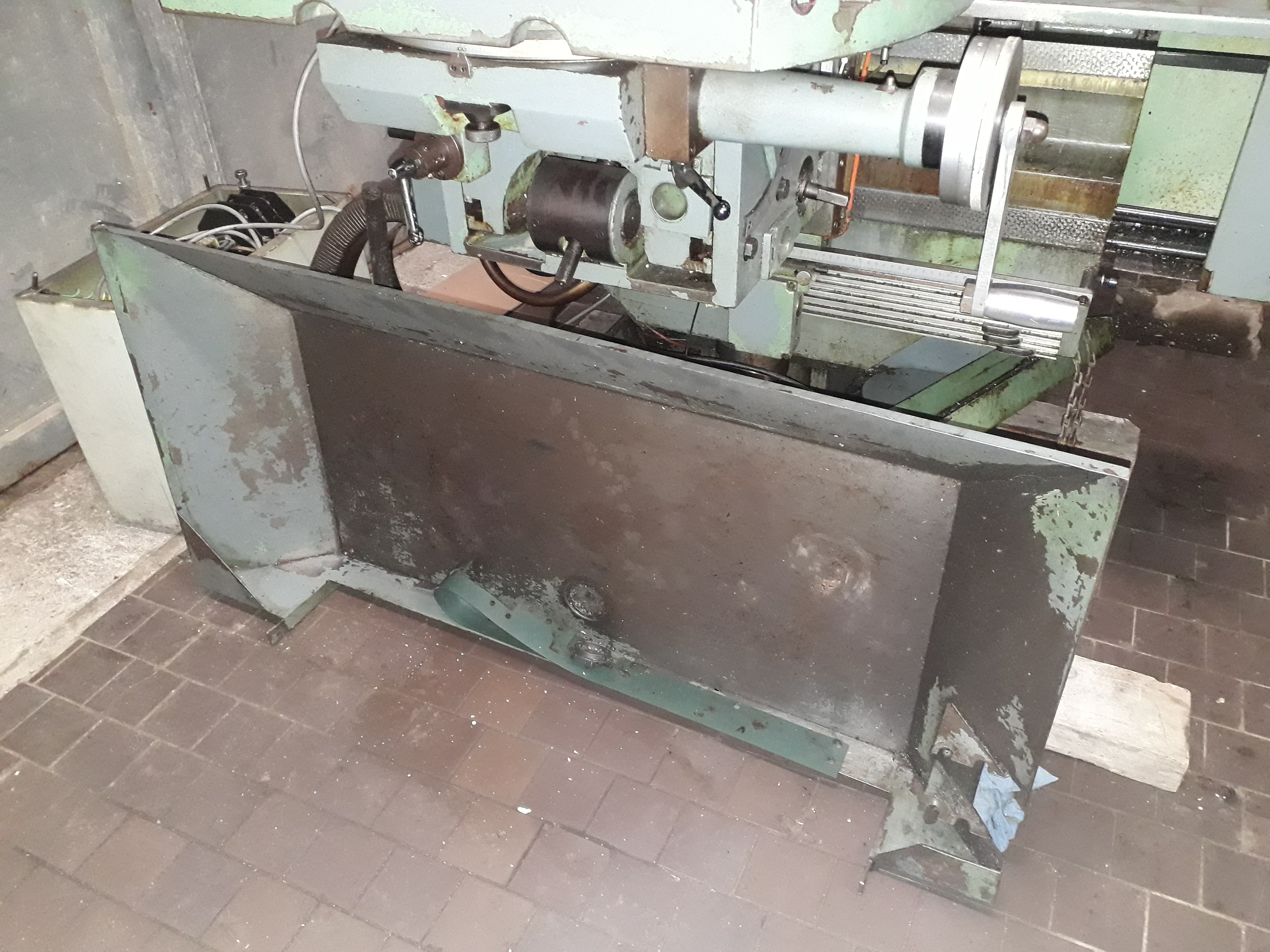

Stroj je zatím přimontovaný na trámcích pro převoz a má odmontovanou vanu a přesahující kryty.
Trafo má kryt, foceno bez.

t256
Příspěvky: 3000
2. 1. 2018, 3:07
Na co je tam to silene pole relatek?
Příspěvky: 23178
2. 1. 2018, 8:47
To je v kazde starsi masine
Dela se tim oddeleni syatemu od stroje
A resi to ruzna blokovani a bezpecnost
Dnes uzbse tobdela vetsinou v plc
Ale oddeluje se takto stale

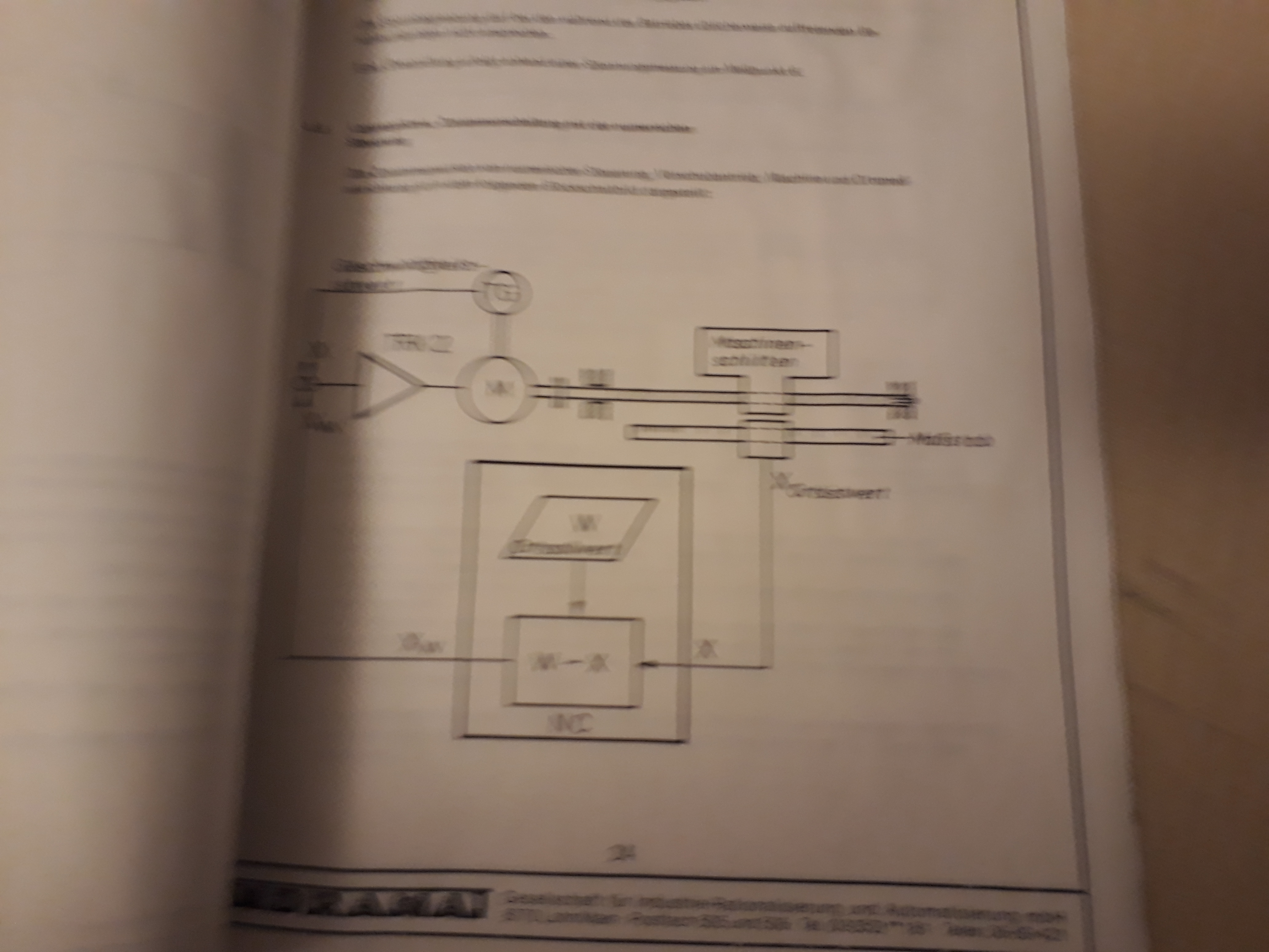

přidávám foto výběru pár stránek z dokumentace - omluvte prosím kvalitu fotografií vzhledem ke špatnému osvětlení...

Nevěděl by jste někdo náhodou jaký používat kužely na tento stroj?
Němci co mi to prodali mi nabízí za nesmyslnou cenu to co je na foto, ale typ mi neprozradily.
Je to 40 kužel ale nevím jaký a jakej použít vtahovací čep????

mam kužel SK 40 se stejným vtahovacím čepem,v čepu v ose díra skrz -+8mm(nechce se mi běžet pr šupléru).

Si tak říkám, jestli existuje vtahovací čep, kterej by kompenzoval rozdíl v délce kuželů držáků ISO40 a SK40. To bych potom mohl používat ISO40 držáky co mám a našroubovat na ně nějakej kompenzační vtahovací čep.
Vím že se daly po nějaké úpravě používat ISO40 a BT40 na opačných vřetenech. Že šlo pouze o rozdíl v délce jinak všechny vyjmenované druhy držáků mají stejný kužel.

Určitě jsou, používal jsem je na skoro stejný mašině, jen stůl byl pevný + automatické řazení otáček a systém byl TNC135. Šéf bral nástroje převážně od Hoffmana, zkus projet katalog, ale levný to určitě asi nebude. Na pár starých BT špindlích mi soustružník udělal zápich pro tenhle způsob upínání a dobře to posloužilo.

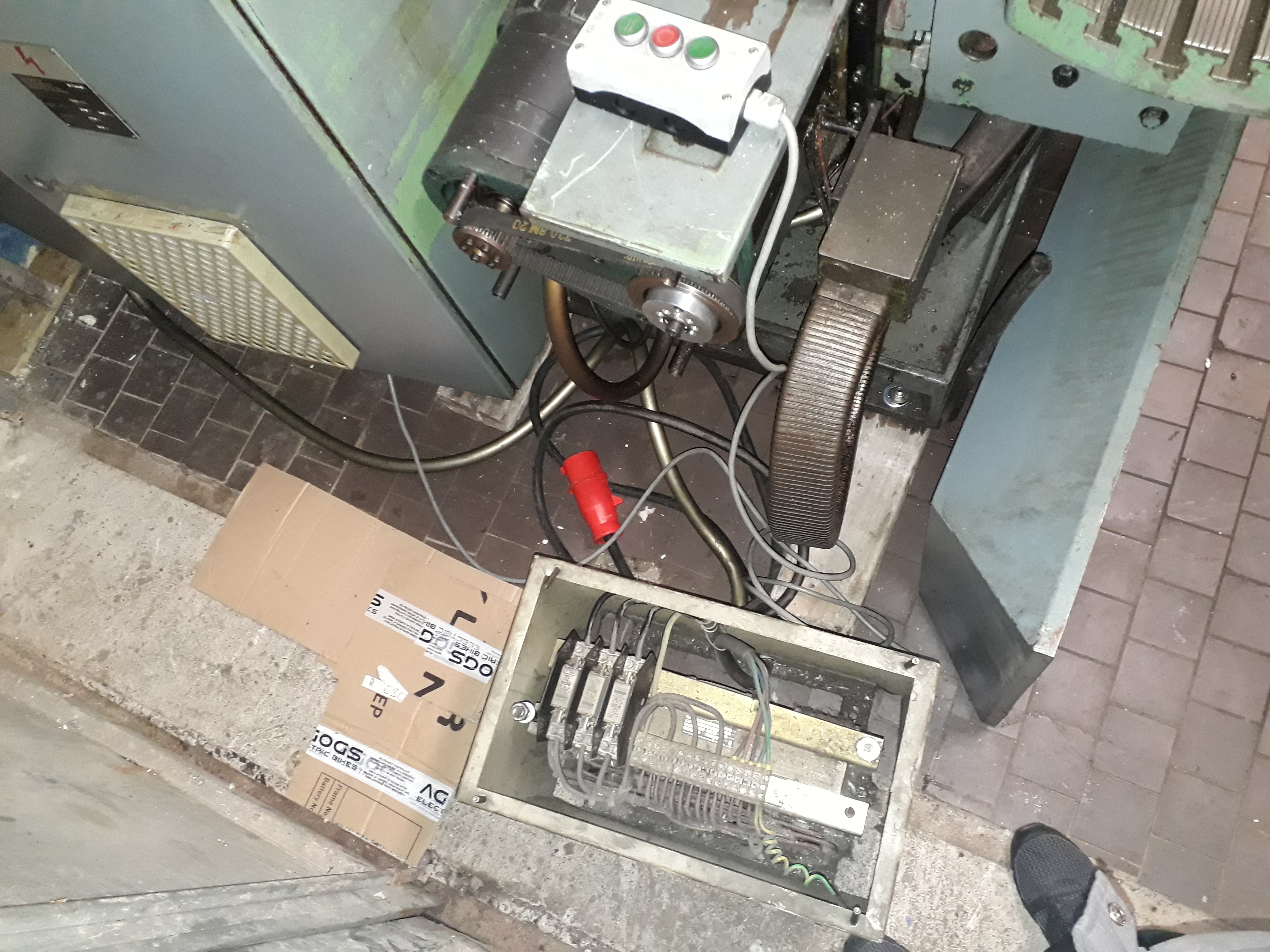

Musím říct že ta mašinka je opravdu pěkná. Rybiny zaškrabané a nevydřené, šrouby se zdají též ok. Elektroniky je tam požehnaně ale to se poddá :D
Zajímavé je že není na 3x380 ale na 3x230. Je připojená přes obrovské trafo. Jinak elektronika se zdá vcelku OK- alespoň silová část.

Myslel jsem že je to CNC traktor :mrgreen:
To napájení je Japonsko a USA normál ,taky to mám na soustruhu.

Tak přeju ať se ti zadaří a frézka brzy maká, ještě ti pošlu tu zapomenutou vanu a centrikátor :wink:
