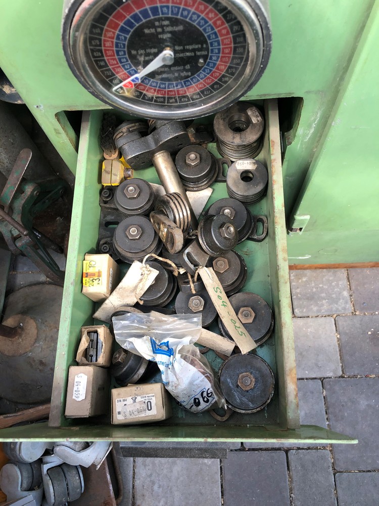

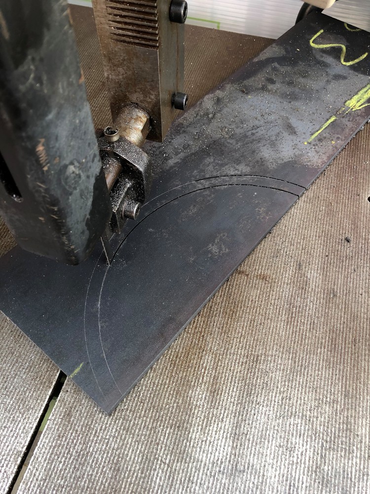

milan584 píše: ↑2. 1. 2018, 2:35 520 rekord (tj. stejná velikost kol jako ta, co byla v tom inzerátu) má plynule nastavitelnou (převodovka - variátor a měníč) tj. řeznou rychlost v rozsahu 22 - 2280m/m, váží cca 1.1 tuny, na stůl má povoleno 250kg, 5.5kW motor. Naklápění samozřejmost, svářečka přímo na mašině, dělá se spousta příslušenství, včetně hydraulického podavače a vykružovadla. Tuhost proti pile na dřevo - to už vůbec srovnávat nelze.
Navíc není problém chlazení, je na to dělaná.
Je to úplně stejný jako když někdo bude předělávat soustruh na dřevo, aby z toho vznikla SV-18 :mrgreen: - spousta práce, bezedná díra na peníze na přestavbu, výsledek přesně podle toho, z čeho :shock: to vzniklo.
Ako píše Milan. Sám mám dve na drevo a túto na kov. Pôvodne som chcel jednu na drevo prerobiť na kov, ale iba vzhľadom na čas som to vzdal. Ešte čaká na definitívne miesto.

Dĺžka pásu je 4050mm a "žere" :lol: to pásy tuším od 8mm po 25. Neviem presne. Našťastie mám k nej aj všetky šírky vodiacich kameňov (podľa šírky pásu) ako aj vodiace kladky. Buď sa použijú kladky, alebo kamene (tie čo mám nahodené teraz). Super je, že pri behu to poháňa malý kompresor, ktorý vyfúkáva zbytky pilín z pásu nad rezom.

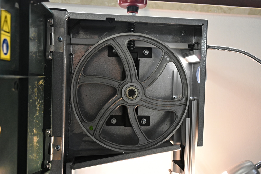

Já jsem si objednal dva pásy v Pilaně (pilanamarket.cz), oba dva házely a díky podivným svárům kopaly o vodicí kolíky. Navíc nedělají tenké, myslím, že nejmenší tloušťka je 0,9 mm, což je pro minipilku hrozně tuhé. Když jsem jim volal, že pásy hází a kopou, tak mi řekli, že je nějaká tolerance a že je mohu poslat zpátky na reklamaci, na což jsem se vykašlal, asi by stejně napsali, že jsou v toleranci a tak oba skončily v popelnici.
Pokud jde o pilku, tak jsem zkusil upravit malinkou pásovou pilu z Lidlu, která je určena na dřevo, vyvážil jsem kola, vyztužil jsem rám upevněním pasovinou vůči zdi. Řeže to, ale já to mám jen na plasty a barevné kovy, tak to jde, už mi to ale sežralo dva pilové pásy, pás najednou rupne a to vždy ve sváru, nevím proč.
pavlík
Příspěvky: 896
Bydliště: Praha 5
Příspěvek 12. 7. 2019, 1:56
Já jsem nakonec koupil bi-metal šíře 6 mm, tloušťka 0,65 mm, zuby 10/14:
https://guru-naradi.cz/prislusenstvi-na ... 6mm-10-14z
řeže to výborně, řežu s tím plošné spoje, plasty a barevné kovy, ale už mi jeden tento pás praskl (opět ve sváru), domnívám se, že jsem ho měl moc napnutý a také jsem ho po řezání nepovolil a to prý pásům škodí. To napnutí je nejasné, u pilky píší, že boční průhyb napnutého pásu má být asi 1-2 mm, ale to je údaj k ničemu, když nevím, jakou silou to mačkají.
Pilku jsem trochu vylepšil, upevnil tak, že se ani nehne, vyvážil jsem kola, dodělal jsem LED osvětlení plochy i LED osvětlení uvnitř horní skříně, aby na vedení pásu bylo okénkem, také dodělaným, vidět. Zdroj 12 V pro LED je zabudovaný nahoře v nosném sloupku. Uvažuji i o náhradě bočního vedení pásu, to je provedeno vodicími kolíky, lepší by asi bylo použití bočních ložisek. Asi by to také zvýšilo životnost pásu...

Příspěvky: 8483
Příspěvek 12. 7. 2019, 2:05
Nejsou moc malé kladky u té pily?
pavlík
Příspěvky: 896
Bydliště: Praha 5
Příspěvek 12. 7. 2019, 2:51
Doplnil jsem foto kol, kola mají průměr asi 208 mm, což je asi málo a opravdu to chce tenké pásy, ty tlusté (0,9 mm) z Pilany byly šílené!!!
