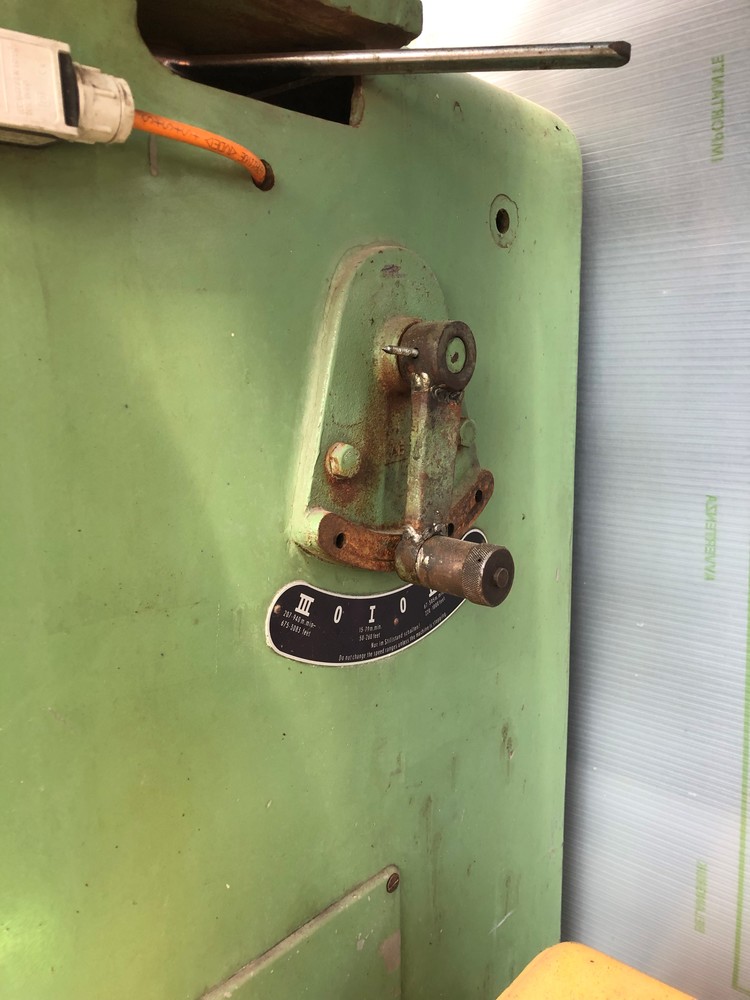

Dĺžka pásu je 4050mm a "žere"
to pásy tuším od 8mm po 25. Neviem presne. Našťastie mám k nej aj všetky šírky vodiacich kameňov (podľa šírky pásu) ako aj vodiace kladky. Buď sa použijú kladky, alebo kamene (tie čo mám nahodené teraz). Super je, že pri behu to poháňa malý kompresor, ktorý vyfúkáva zbytky pilín z pásu nad rezom.

Já jsem si objednal dva pásy v Pilaně (pilanamarket.cz), oba dva házely a díky podivným svárům kopaly o vodicí kolíky. Navíc nedělají tenké, myslím, že nejmenší tloušťka je 0,9 mm, což je pro minipilku hrozně tuhé. Když jsem jim volal, že pásy hází a kopou, tak mi řekli, že je nějaká tolerance a že je mohu poslat zpátky na reklamaci, na což jsem se vykašlal, asi by stejně napsali, že jsou v toleranci a tak oba skončily v popelnici.
Pokud jde o pilku, tak jsem zkusil upravit malinkou pásovou pilu z Lidlu, která je určena na dřevo, vyvážil jsem kola, vyztužil jsem rám upevněním pasovinou vůči zdi. Řeže to, ale já to mám jen na plasty a barevné kovy, tak to jde, už mi to ale sežralo dva pilové pásy, pás najednou rupne a to vždy ve sváru, nevím proč.

Já jsem nakonec koupil bi-metal šíře 6 mm, tloušťka 0,65 mm, zuby 10/14:
https://guru-naradi.cz/prislusenstvi-na ... 6mm-10-14z
řeže to výborně, řežu s tím plošné spoje, plasty a barevné kovy, ale už mi jeden tento pás praskl (opět ve sváru), domnívám se, že jsem ho měl moc napnutý a také jsem ho po řezání nepovolil a to prý pásům škodí. To napnutí je nejasné, u pilky píší, že boční průhyb napnutého pásu má být asi 1-2 mm, ale to je údaj k ničemu, když nevím, jakou silou to mačkají.
Pilku jsem trochu vylepšil, upevnil tak, že se ani nehne, vyvážil jsem kola, dodělal jsem LED osvětlení plochy i LED osvětlení uvnitř horní skříně, aby na vedení pásu bylo okénkem, také dodělaným, vidět. Zdroj 12 V pro LED je zabudovaný nahoře v nosném sloupku. Uvažuji i o náhradě bočního vedení pásu, to je provedeno vodicími kolíky, lepší by asi bylo použití bočních ložisek. Asi by to také zvýšilo životnost pásu...

Nejsou moc malé kladky u té pily?
pavlík
- Příspěvky: 896
- Registrován: 16. 12. 2018, 10:00
- Bydliště: Praha 5
Doplnil jsem foto kol, kola mají průměr asi 208 mm, což je asi málo a opravdu to chce tenké pásy, ty tlusté (0,9 mm) z Pilany byly šílené!!!
