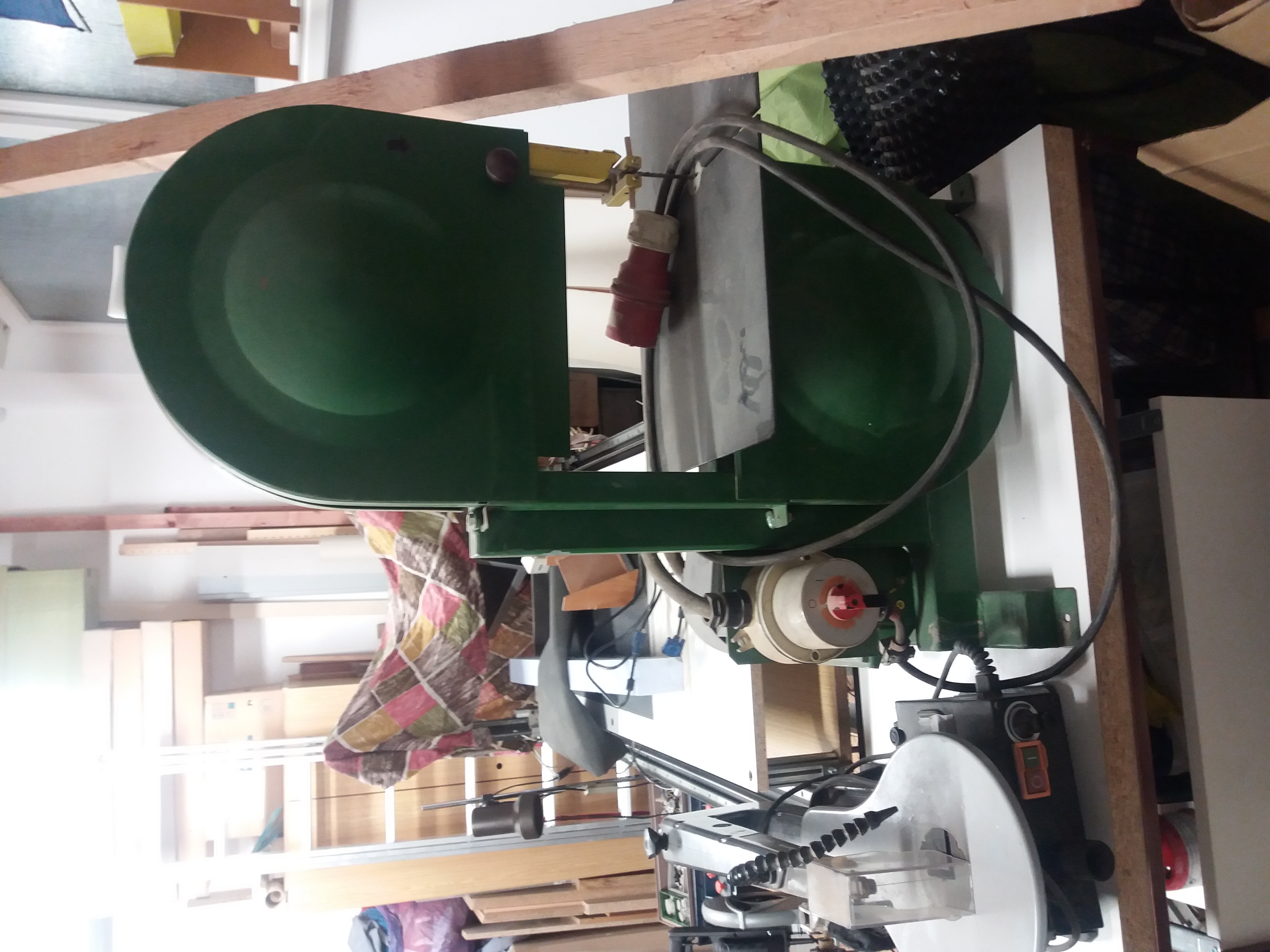

Dobrý den,
rád bych zjistil co kdo používá za frekvenční měnič a nějaké doporučení pro můj soustruh
A pro pilu
Je možné při rozdílných výkonech použít jeden měnič ?

Motor je opravdu z 1972 má na zadní straně ventilátor, i přesto je potřeba dodatečné chlazení?
Měnič jsem chtěl požívat jen na řezání závitů a podle potřeby menších otáček, jinak na takové obyčejné krouhání asi stačí bez měniče, do teď jsem si stačil tak jak je s přehazováním řemenu.
Pilu pokud budu potřebovat řezat něco jiného než dřevo tak jí převezu do dílny, to potřebuji také jednou za uherský rok, i když z možností roste chuť.

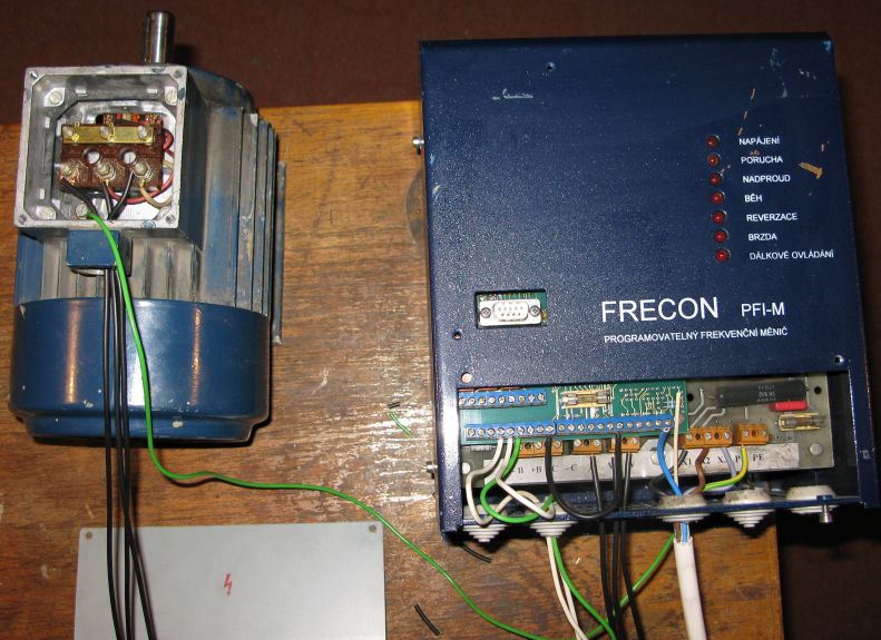

Dobrý den, používáte někdo měnič Frecon a jak jste spokojený?
Poptal jsem přímo ve Frekonu a nabídly toto SV015iG5A-4 a LSLV0015S100-4EOFNS.
Nabídly nastavení a zapojení kabelů.
Máte někdo stejnou zkušenost s jiným dodavatelem?

Já koupil v roce 2013 repasovaný na Aukru od člověka z P6
Je to Frecon PFI-M 400
A protože k němu nemám terminál, tak mi to ladil přímo prodejce u mne doma.
Mám jej na pásové brusce a zatím max spokojenost.
Váží cca 12 kg a je velký jak ..... ale prý má kvalitní jap. komponenty a i výkon je pro můj motor 1,5kW až až.
Natočil jsem na něm za ty 4 roky ale jen cca 10 hod. :(
