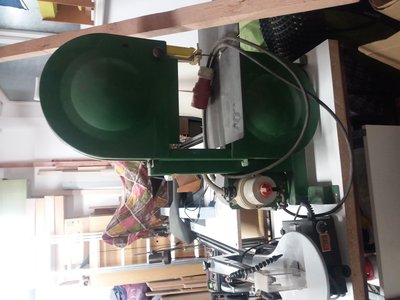

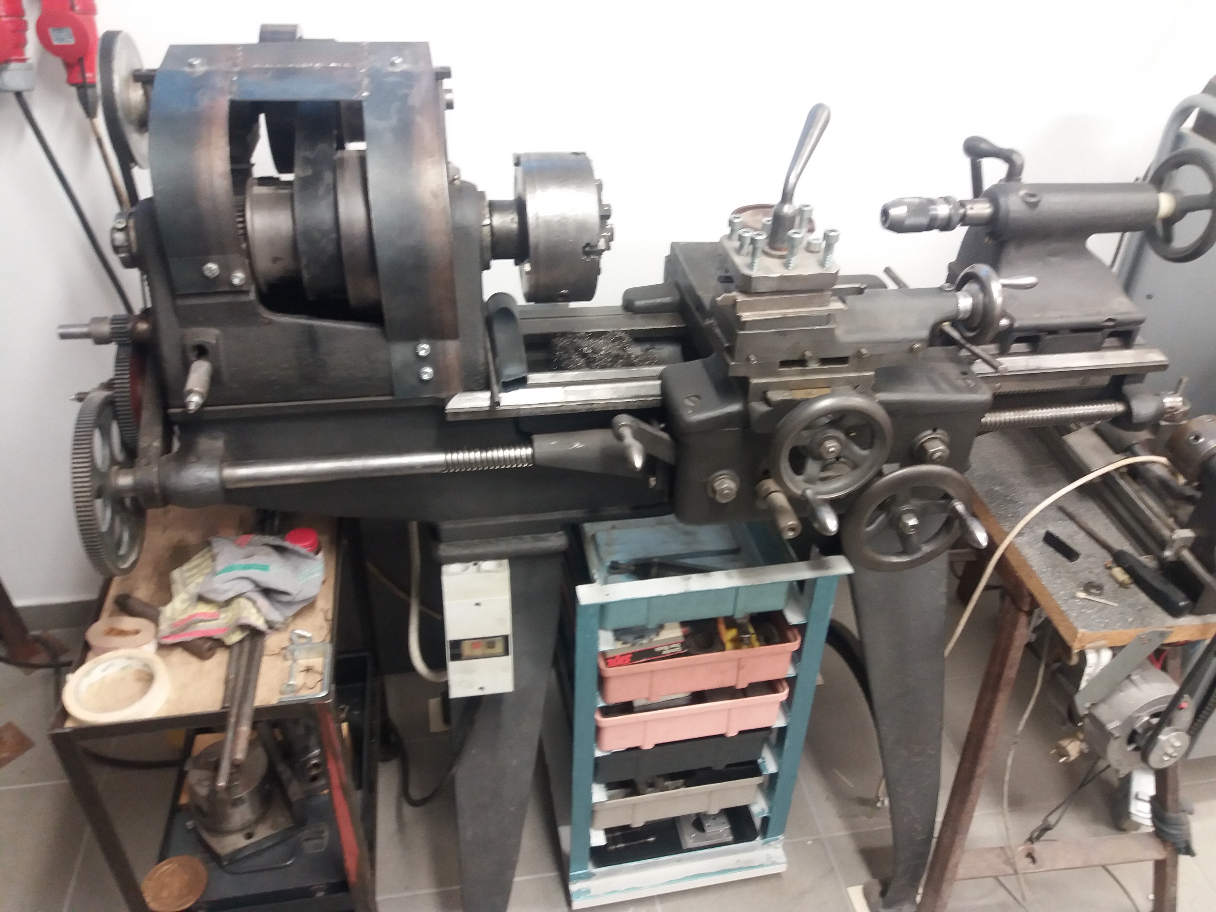

rád bych zjistil co kdo používá za frekvenční měnič a nějaké doporučení pro můj soustruh
A pro pilu

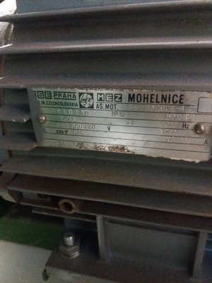

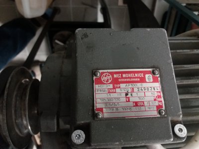

Podle štítků jsou oba motory stejné - myslím tím výkon. Za této situace bych koupil 1,5kW měnič s vektorovým řízením a nastavil bych ho na soustruh, protože tam potřebuješ velkou sílu i při malých otáčkách. U té pásovky nebudeš rychlost měnit od extrémně malých a tak na tom tolik nezáleží. Tím, že nemáš stroje u sebe, bude ale řízení a propojeni docela ojeb a já osobně bych to řešil nejdřív koupit něco levného a dát na pásovku a po zkušenostech pak pokračovat na soustruh druhým měničem. Cena staršího je tak 2T a když si vezmeš kabely, zásuvky a další drobnosti, ale hlavně nepřehlednost, tak samostatné měniče dávají smysl. Vím o čem mluvím, protože mám dva stroje na jeden měnič zapojené.

Na soustruh určitě ve vektorovém režimu. Ale pozor na chlazení motoru v nízkých otáčkách (pokud nemáš nezávislé chlazení).
Ty motory už něco pamatují. Takže bych se už trochu bál o stav vinutí. Jeden má izolační třídu F, což je dobře, u druhého to na fotce nevidím. Ale i tu třídu F měl před 45 roky (jestli správně čtu datum výroby 1972).
Provoz s frekvenčním měničem má mnohem vyšší nároky na napěťovou odolnost vinutí než provoz s čistým sinusovým napájením ze sítě.
Takže to, že motor běží dobře na síť ještě nezaručuje, že se neprorazí při běhu přes měnič, a nevezme ten měnič sebou.

Pilu pokud budu potřebovat řezat něco jiného než dřevo tak jí převezu do dílny, to potřebuji také jednou za uherský rok, i když z možností roste chuť.

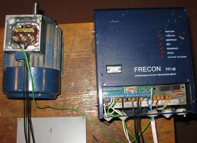

Dobrý den, používáte někdo měnič Frecon a jak jste spokojený?
Poptal jsem přímo ve Frekonu a nabídly toto SV015iG5A-4 a LSLV0015S100-4EOFNS.
Nabídly nastavení a zapojení kabelů.
Máte někdo stejnou zkušenost s jiným dodavatelem?

14. 1. 2018, 7:16
Já koupil v roce 2013 repasovaný na Aukru od člověka z P6
Je to Frecon PFI-M 400
A protože k němu nemám terminál, tak mi to ladil přímo prodejce u mne doma.
Mám jej na pásové brusce a zatím max spokojenost.
Váží cca 12 kg a je velký jak ..... ale prý má kvalitní jap. komponenty a i výkon je pro můj motor 1,5kW až až.
Natočil jsem na něm za ty 4 roky ale jen cca 10 hod. :(
