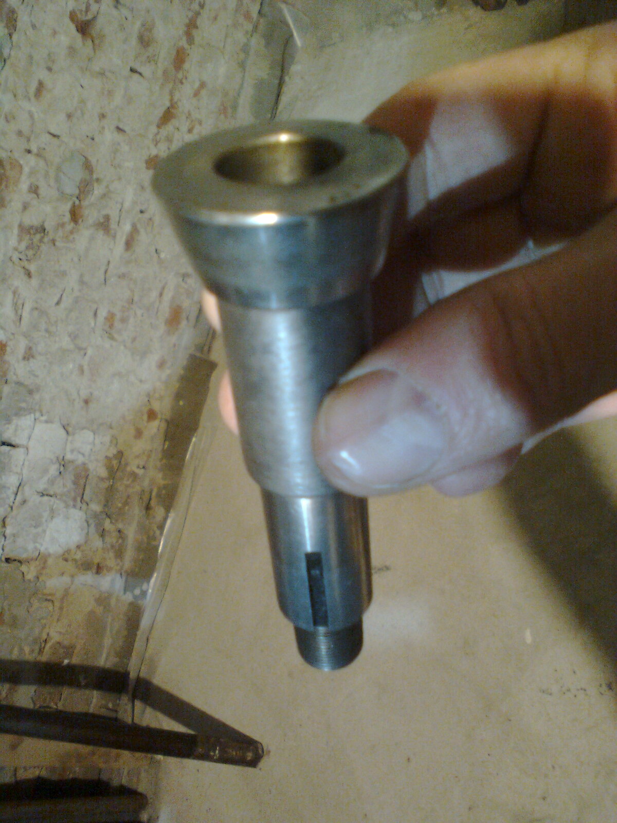

tak som ju dovliekol domov :-)
v pracovnom vretenníku má klieštinu/vložku (viď foto) nevie niekto čo je to zač?
