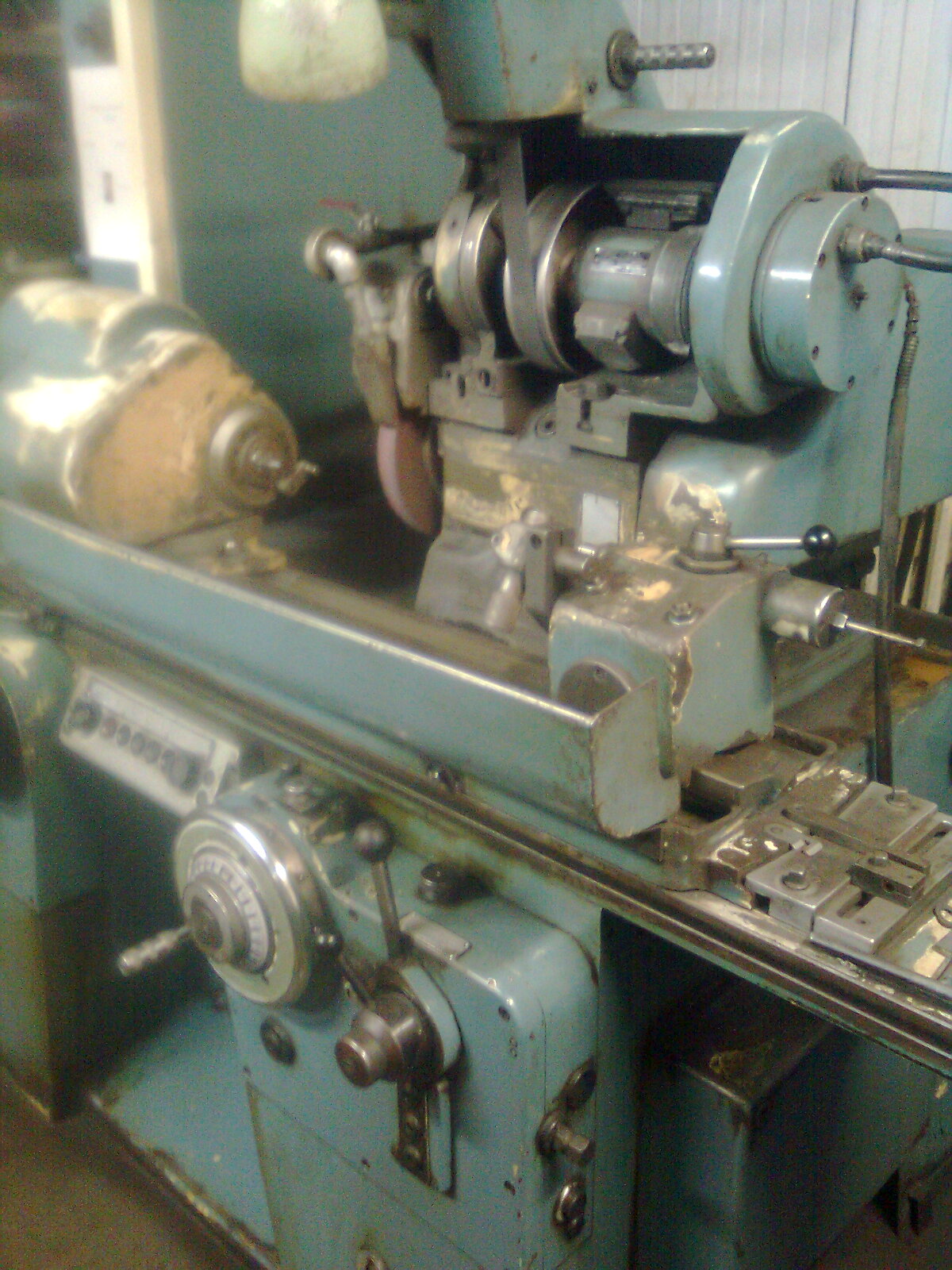

zdravím všetkých,
čo hovoríte na túto brusku za tú cenu?
https://stroje.bazos.sk/inzerat/8136864 ... RU-100.php" onclick="window.open(this.href);return false;
je to nejaká rumunská výroba, je ku nej vyvažovací trň, druhá príruba na kotúč, manuál v nemčine
v pracovnom vretenníku nie je morse kužeľ ale nejaké klieštinové upínanie, ani príruba kotúča nemá kužeľ 1:5,
otáčky pracovného vretenníka sa nastavujú elektricky na rozvádzači, stôl pod pracovným vretenníkom je pomlátený
ale je blízko mňa a ak by slušne brúsila ....

Já nevím,mně tyhle stroje z rozvojovejch zemí domů nesmějí.. Soustruhy-sráče,vrtačky- sráče, závitořezy- sráče..To je moje osobní zkušenost.A teď mi prozraďte,proč by zrovna bruska od Drákulů měla být výjimka.. Navíc za dvacet papírů se (tady) při troše štěstí sežene bruska..(Tos)Musím ovšem uznat,že univerzálku to má pěknou a umí to i díry,kdyby to dělala nějaká firma,co už s tím má zkušenosti,tak by bylo zajímavé i to řízení otáček..To jsou tři malý plus,o dalších nevím, jako mínus veru to,že tam nevidím koník .Lunety ,orovnávače a opěry se dají někde zaobstarat podobné a upravit..

koníka to má, ale kvôli vnútornému brúseniu bol zhodený dolu.
Ak by to nemalo koníka resp. nebolo to kompletné tak o to ani nezavadím.
To, že je rumunská vidím samozrejme ako nevýhodu, lebo sa na ňu nezoženie absolútne žiadne príslušenstvo
Tá regulácia otáčok pracovného vretenníka je asi Ward-Leonardovým ústrojenstvom neviem či to je výhoda alebo nevýhoda
mám ešte dohodnuté kontrolné brúsenie(tyčka 40mm L=420mm) brusič je celkom ochotný. uvidíme ako sa s tým mašina
vysporiada

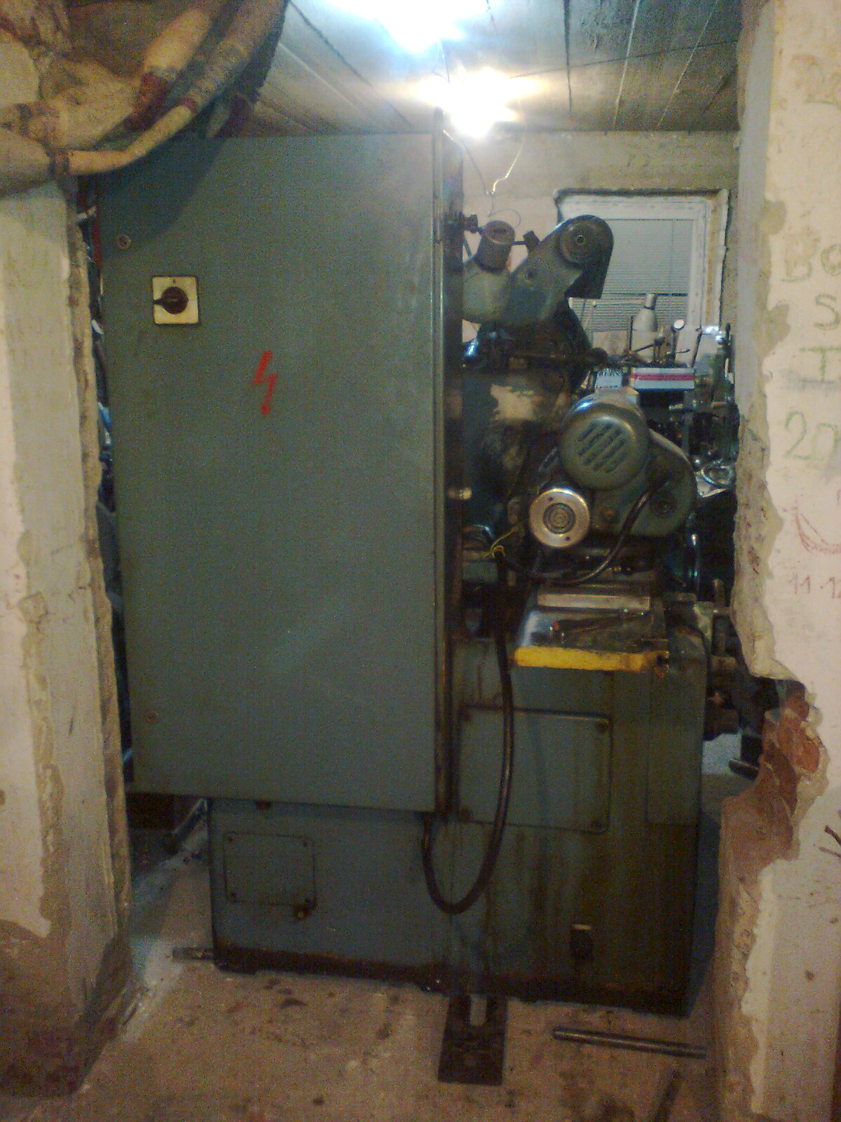

Pracovní vřeteník nebude mít žádný Ward Leonard (mj. to by se v této velikosti dost těžko dělalo), ale klasický DC motor s natačecíma uhlíkama - jako je to třeba na některých starých Zbrojovkách nebo třeba u pilovacího stroje P60.shower píše:koníka to má, ale kvôli vnútornému brúseniu bol zhodený dolu.
vysporiada
To funguje sice dobře, ale není to odolné vůči debilovi (když třeba nečistí komutaci a nebo včas nevymění uhlíky) takže bych se velmi dobře podíval, v jakém to je stavu (ten motor pro pracovní vřeteník). Pokud je ta komutace v xxxxx, tak je to obvykle konečná, protože nový rotor na tyhle historický věci je naprosto nesehnatelný a neopravitelný. Samozřejmě šlo by to překopat na jiný pohon, ale kvůli charakteristice toho DC motoru to nebude mechanicky zrovna jednoduché.

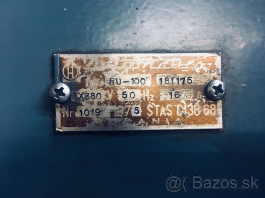

Ta mašina není žádná rumunská (pokud se nepletu), ale Napomar (tj. Kikinda - livnica Kikinda) - tj. Srbsko - Jugoš. Přičemž Kikinda dělala spousty brusek (i celkem složitých a jednoúčelových a fakt pěkných) a celkem těsně spolupracovávala s MAHO - dokonce myslím pro něj dělávali i komponenty. Takže pokud je to skutečně Kikinda, tak bude udělaná slušně.david.1 píše:Já nevím,mně tyhle stroje z rozvojovejch zemí domů nesmějí.. Soustruhy-sráče,vrtačky- sráče, závitořezy- sráče..To je moje osobní zkušenost.A teď mi prozraďte,proč by zrovna bruska od Drákulů měla být výjimka.. Navíc za dvacet papírů se (tady) při troše štěstí sežene bruska..(Tos)Musím ovšem uznat,že univerzálku to má pěknou a umí to i díry,kdyby to dělala nějaká firma,co už s tím má zkušenosti,tak by bylo zajímavé i to řízení otáček..To jsou tři malý plus,o dalších nevím, jako mínus veru to,že tam nevidím koník .Lunety ,orovnávače a opěry se dají někde zaobstarat podobné a upravit..

Podle fotek se to celkem těžko odhaduje. Ty mašiny dělali jak rumuni, tak ta Kikinda - ty mašiny z tý Kikindy jsou obvykle slušný. Pokud se nepletu, tak ty rumunský měly takový velký logo (může být sundaný) na levý noze.shower píše:vychádzal som zo štítku a tam som videl ...MANIA tak som predpokladal že je to Romania
s tým motorom ďakujem za upozornenie skúsim to pozrieť
http://www.gepesztuning.hu/images/kepek ... oszoru.jpg" onclick="window.open(this.href);return false;
Prostě to je podobný jako s těma závitořezama - ty dělalo jak WMW, tak rumuni.
Jinak podle mě to je nějaký obtah ze západu - mě ta mašina je taková nějaká povědomá.
