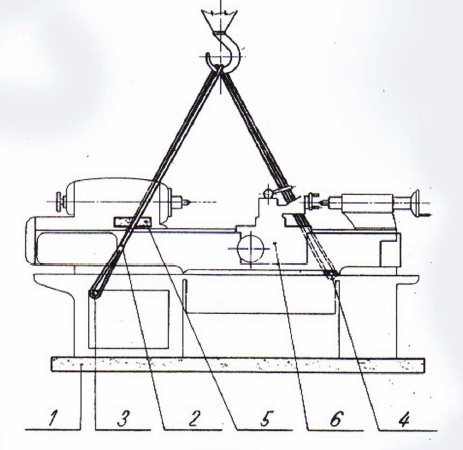

Zdravim, chystam se koupit Sv18. Na co bych si mel dat pozor pri koupi? Co vsechno zkontrolovat? A jak nejlepe nalozit pri doprave? V byvale praci to chlapi brali za zebra pod lozem. Co si o tom myslite?

nakladat tak ako na obrazku alebo tak ako to ma v popise RD teda za uplny spodok treba mat trpezliveho prepravcu vyvazit tu masinu na gurtniach chvilu trva a spytaj sa na cenu nakladky / vykladky radsej do predu

Nastesti si pujcim od tatina z prace auto s rukou tak to bude na nas jak to nalozime :)
