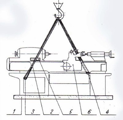

nakladat tak ako na obrazku alebo tak ako to ma v popise RD teda za uplny spodok treba mat trpezliveho prepravcu vyvazit tu masinu na gurtniach chvilu trva a spytaj sa na cenu nakladky / vykladky radsej do predu
