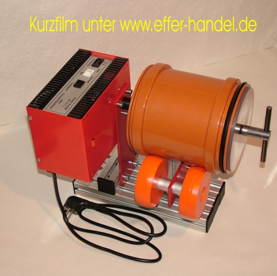

Ahojky ,opomíjenou metodou je "omílání" dílů ....na malé díly třeba tohle ....
na větší díly vyzkoušena míchačka na beton i s tou maltou ....funguje :lol: :lol: :P
