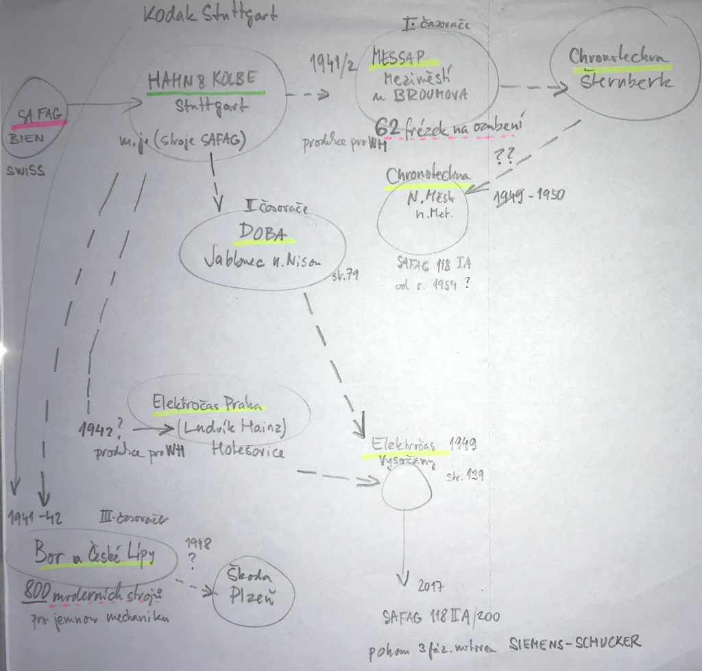

Rok výroby zcela jistě není 1965, jak bylo uvedeno v inzerátu.
Dělám rešerši a dle dostupných informací jde nejspíš o válečnou produkci, která se do Čech dostala ze Švýcar prostřednictvím německé firmy Hahn & Kolb Stuttgart.
Stroje asi byly původně určeny pro zbrojní výrobu - časovače dělostřeleckých granátů.
Této informaci nasvědčuje i info z tohoto linku:

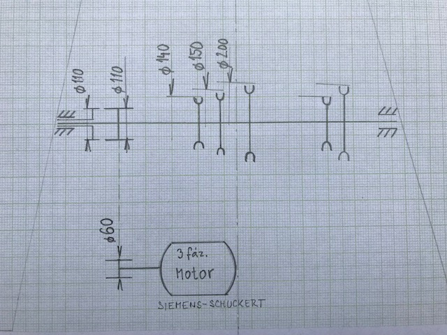

Ale zpět k frézce SAFAG -
pohon z motoru na další převody je plochým koženým řemenem o šířce 1 palce.
Převody pohonu vřetene a stolu jsou koženými řemínky kruhového průřezu.
Rozměry převodů víz. obrázek

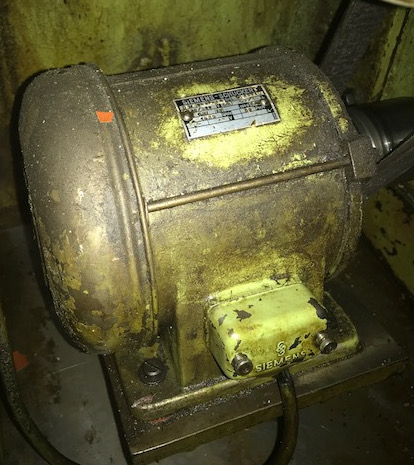

Motor je třífázový, 0,37 kW, výrobce Siemens-Schuckert
(příloha 2)
Snímek štítku (Leistungsschild)
(příloha 1)
Není zde uveden rok výroby (což bylo u tohoto výrobce před a v průběhu druhé světové
války běžné.
Teprve po válce se někdy kolem roku 1950 začal na štítku objevovat rok výroby
a označení frekvence zkratkou Per/s se změnilo na Hz.
V roce 1966 došlo ke sloučení pod hlavičkou Siemens AG.

A ještě na závěr dnešního příspěvku obrázek, které firmy v průběhu druhé světové války nakupovaly stroje pro jemnou mechaniku ze Švýcarska.
Čerpal jsem z knihy "Dějiny Československého hodinářského průmyslu I a II" od Zdeňka Martínka.
(není jisté, jestli se všechny nákupy ze Švýcar realizovaly přes [ dosud existující ] firmu Hahn & Kolbe, ale protože šlo většinou o výrobu pro armádu, je to pravděpodobné).

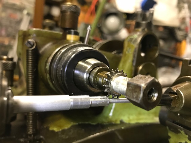

Poslední fotka je z prvního pokusu o frézování ozubení, modul frézy je 0.45.

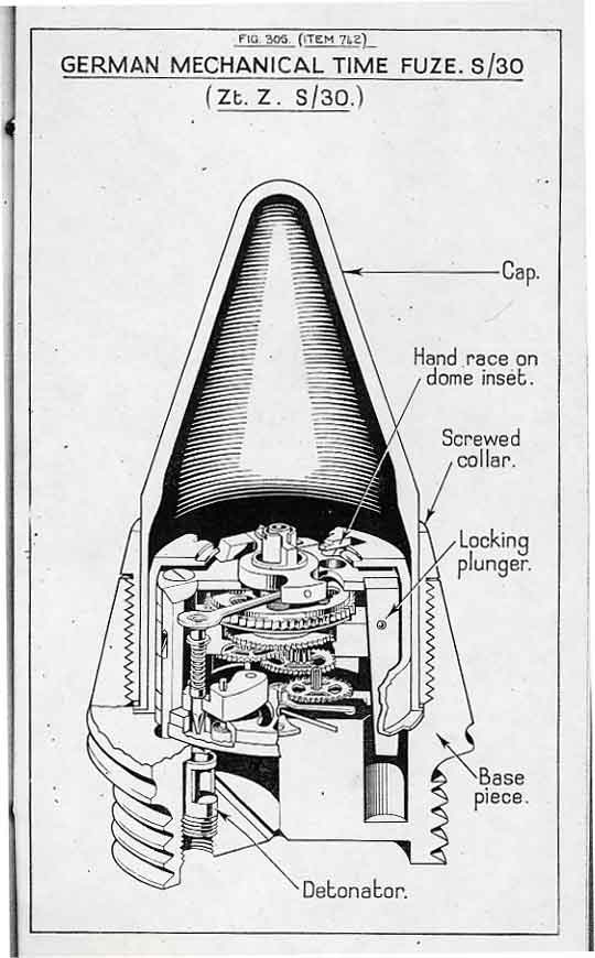

ad. časovače protiletadlových granátů
Hlavním důvodem nákupu přesných "hodinářských"
strojů byla obrovská spotřeba munice
u německých protiletadlových baterií.
Německo mělo s výrobou v tak velkém objemu problém,
takže nakupovalo časovače přímo ze Švýcarska
a později začalo dovážet stroje pro výrobu
v okupovaném Československu, resp. Sudetech.
Jak takový časovač vypadal:
obr 1.
Nastavení časovače pomocí analogového počítače:
obr. 2
