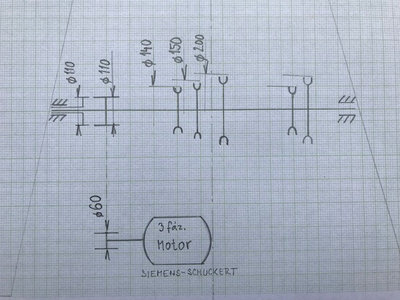

Ale zpět k frézce SAFAG -
pohon z motoru na další převody je plochým koženým řemenem o šířce 1 palce.
Převody pohonu vřetene a stolu jsou koženými řemínky kruhového průřezu.
Rozměry převodů víz. obrázek

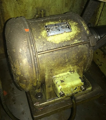

Motor je třífázový, 0,37 kW, výrobce Siemens-Schuckert
(příloha 2)
Snímek štítku (Leistungsschild)
(příloha 1)
Není zde uveden rok výroby (což bylo u tohoto výrobce před a v průběhu druhé světové
války běžné.
Teprve po válce se někdy kolem roku 1950 začal na štítku objevovat rok výroby
a označení frekvence zkratkou Per/s se změnilo na Hz.
V roce 1966 došlo ke sloučení pod hlavičkou Siemens AG.

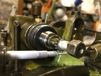

Poslední fotka je z prvního pokusu o frézování ozubení, modul frézy je 0.45.

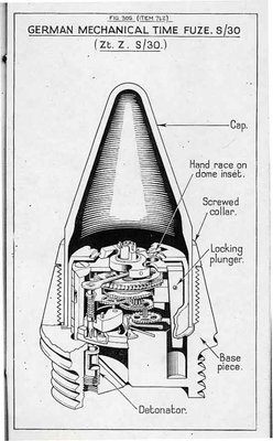

ad. časovače protiletadlových granátů
Hlavním důvodem nákupu přesných "hodinářských"
strojů byla obrovská spotřeba munice
u německých protiletadlových baterií.
Německo mělo s výrobou v tak velkém objemu problém,
takže nakupovalo časovače přímo ze Švýcarska
a později začalo dovážet stroje pro výrobu
v okupovaném Československu, resp. Sudetech.
Jak takový časovač vypadal:
obr 1.

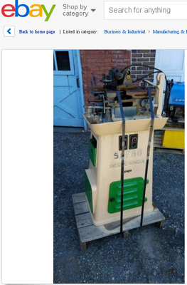

Frézka SAFAG, která se zatoulala až do Pennsylvánie, USA:
https://www.ebay.com/itm/Safag-Pinion-C ... rmvSB=true
