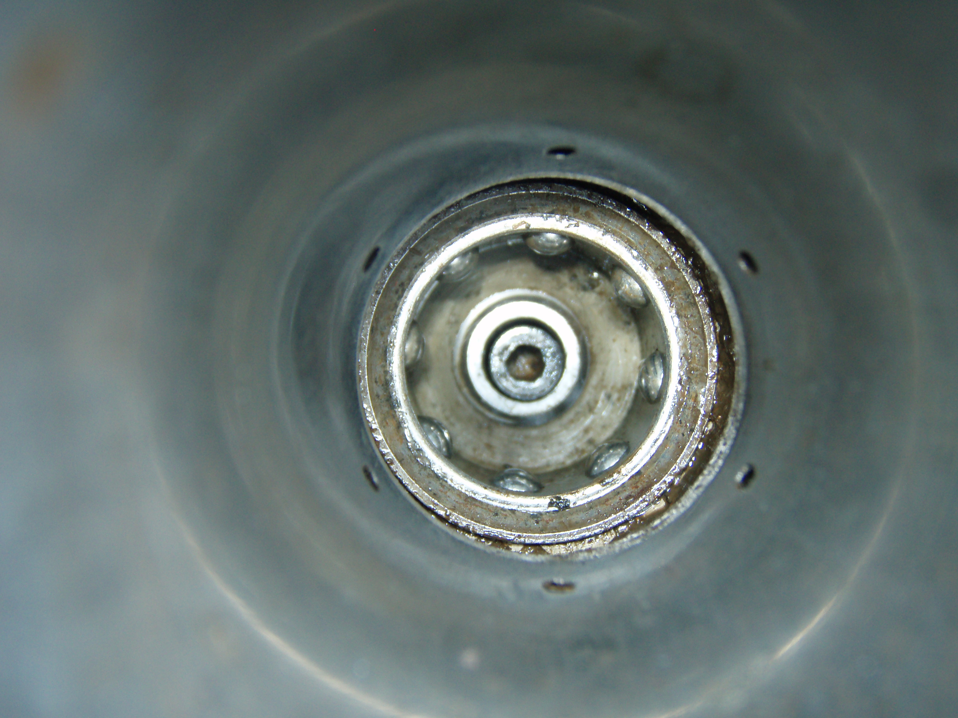

Ahoj, 1. jak je řešeno uvolnění nástrojového kuželu (iso40) pri výměníku ? Nástroji se kterými hrubuji se do dutiny zakousnou a bez klepnutí ho rameno nevytáhne.
2. v dutine u vtahovací kleštiny je jeden imbus, nastavuje se s ním jenom kleština ?
Řeším to na stroji schaublin 33cnc
Děkuji.

Tohle resim tak, ze pred hrubovanim namazu dutinu vretene. A pak se to tam nezakousne. Zkus to.

Není špatně nastavený jen vyklepávač držáku? V kleštině, co drží štopku držáku by měl být ještě šroub, kterým se nastaví to vyklepnutí.

JE ,nebo má dotyčný nastavený nízký tlak .Výrobce udává třeba 8bar a min 6bar (pak už nejde spustit výměna atd)pokud se drží na 6 bar tak vyhazovací síla je malá a mašina se pokusí několikrát vyhnat nástroj a pak už to vzdá.

Musíš kouknout do návodu ,tam je popsaný seřízení a přesně vůle .Taky jsem se setkal se speciálně upraveným vtahovacím čepem ,a když se tam dal normovanej tak to blblo.

Rád bych to vyčetl z návodu, ale žádný nemám.
