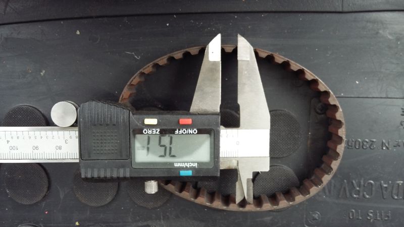

Potrebujem identifikovať remeň.
je to PUR s oceľovou vložkou, 36zubov. Rozstup zubov je meraný posuvkou 7,5mm. Kto Ja som našiel iba T5, T10 a HDT8.
je ešte aj niečo iné?

Zkuste pohledat tady

Určitě je podstatný údaj také šířka řemenu. My tyto řemeny kupujeme v Haberkornu, řežou na míru

Medzičasom som zistil, že je to špeciálny remeň s atypickým modulom a už sa nevyrába. Problém je uzavretý, treba nový remeň a nové remenice. 5M alebo 8M.

ještě prosím z čeho to je ? to je nějaký hoblík ? protože u nich je to zcela normální že je to atyp

Je to na pohon Z na plazme.
Konštrukcia stroja je z konca 80-tych rokov, tak asi využili niečo dostupné na trhoch RVHP. životnosť toho remeňu je cca 20-25 rokov a tento je na jej konci. preto to vymením, aby som do budúcna nemal problémy.

take remene sa pouzivali aj na frezkach typu FN... vo vysokootackovych hlavach, konkretne moj pripad. Pokial to je ono, maju roztec zubov, ktora nie je zhodna s typ. oznacenim dnes beznych remenov. Jeden sa mi predsa podarilo zohnat z ciech, zivotnost cca mesiac. Preto som to riesil dvomi ozubenymi kolami.
