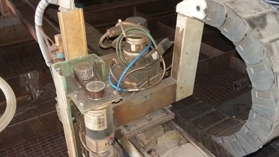

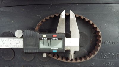

Potrebujem identifikovať remeň.
je to PUR s oceľovou vložkou, 36zubov. Rozstup zubov je meraný posuvkou 7,5mm. Kto Ja som našiel iba T5, T10 a HDT8.
je ešte aj niečo iné?

Určitě je podstatný údaj také šířka řemenu. My tyto řemeny kupujeme v Haberkornu, řežou na míru

Medzičasom som zistil, že je to špeciálny remeň s atypickým modulom a už sa nevyrába. Problém je uzavretý, treba nový remeň a nové remenice. 5M alebo 8M.

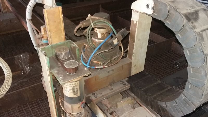

Je to na pohon Z na plazme.
Konštrukcia stroja je z konca 80-tych rokov, tak asi využili niečo dostupné na trhoch RVHP. životnosť toho remeňu je cca 20-25 rokov a tento je na jej konci. preto to vymením, aby som do budúcna nemal problémy.
