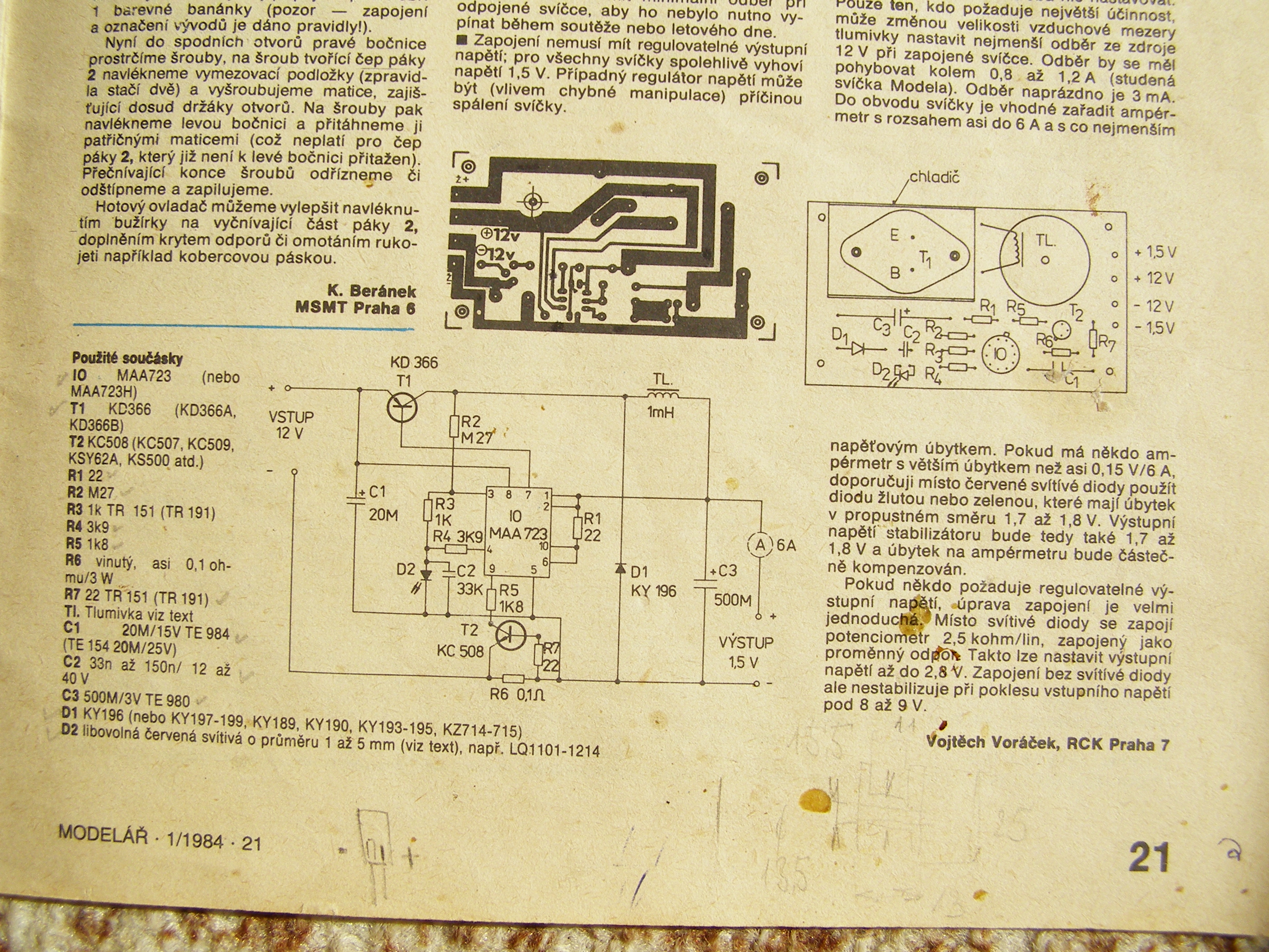

K- má zřejmě zhotovený - stabilizátor napětí pro žhavící svíčku - časopis
Modelář č.1 roč. 1984, tam je použitý IO - MAA 723, toto žhavení používám, no do těch 25 let moc scházet nebude, ale jako tlumivku jsem použil feritový hrníček průměr 42mm a navinul jsem drátem průměr 2mm, a odběr z 12V je poměrně malý, s menší tlumivkou dle návodu, hrníček o průměru 30mm a drát průměr 1mm - byla účinost' velmi špatná,
a jako výkonový prvek tam je KD 366 :wink: Rosta.

2 Bob: Prosim nenasla by sa schema ? Ze ako je riesena spetna väzba.

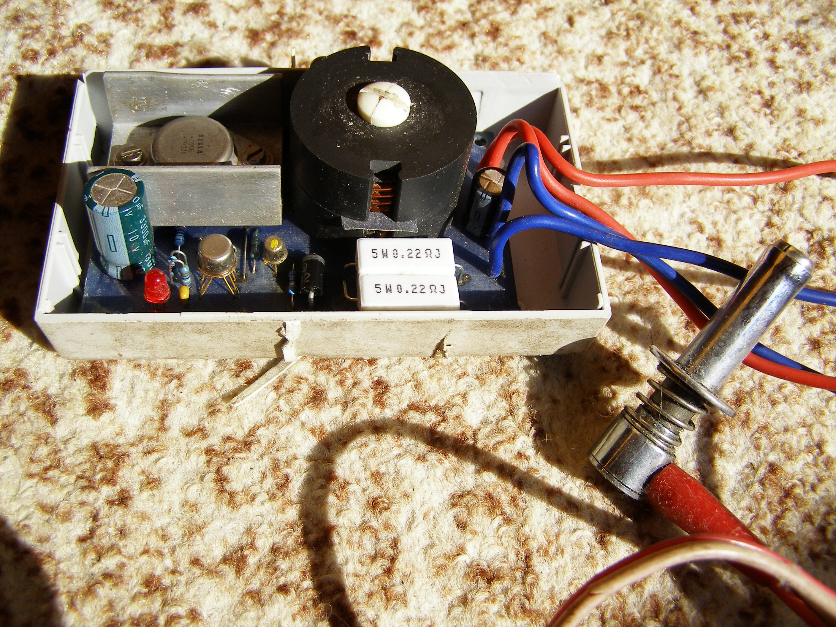

Bob píše:K- má zøejmì zhotovený - stabilizátor napìtí pro žhavící svíèku - èasopis Modeláø è.1 roè. 1984, tam je použitý IO - MAA 325, toto žhavení používám, no do tìch 25 let moc scházet nebude
Ano to zhruba sedi .. a matne pametam, ze som tam nejaku tlmivku navijal na nejaky ferit .. :-) (mimochodom, kedze som to v tom case sfusoval, tak pri zhaveni ta tlmivka krasne piska .. ale mam velmi dobre akusticke info ci mam dobry kontakt na sviecke). Vsak ja to raz rozoberiem .. fakt som zvedavy v akom stave to je po tych rokoch, hlavne o vsetko spravilo zatecene palivo atd ;)

Pro JOhny, na fotce je novější provedení žhavení, je staré asi tak 12
let, já jsem těch žhavení dělal v rozmezí hromady let několik kousků, a doted' jsem si myslel, že používám pořád to první :lol: , ale kde je tomu konec :wink: ale určitě někde slouží, tj. žhaví dál :D Rosta.

Tak diky moc krat, sice nemam Hckovy (kovovy 723), najdem si vyvody a skusim to. Jadro mam toroid, EB mam tiez ale bud velke alebo male, tak to skusim...

Presne presne ten regulator som vyrabal. Pametam prave na zelenu LED ktora sluzi ako zdroj ref. napetia ;)
