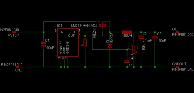

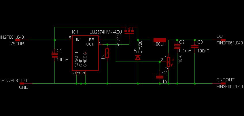

Zdar, chcem vas poprosit o rady pri navrhu.
Ide o menic s premenlivym vstupom, vystup musi byt stabilny bez ohladu na vstup, menic bude zatazovany prudom 5-10A. Nenasiel som ziadny menic s takymto vykonom v katalogu, ani ziadnu schemu kde by cena len suciastok pre stavbu stala pod 10€
:( Nemate s podobnym zapojenim skusenosti ? Navrhol som nieco a obavam sa ze by to nemuselo fungovat :
Edit: mosfet na obrazku je opacne polarity...
Este je tam jedna moznost: pouzit LM2575 ktory by mal vydrzat 3A s vhodnym chladenim a vystup pripojit na trafko s pomerom 3(nebo vic)/1
To vsak nabere na cene, zlozitosti, velkosti a hmotnosti, a naopak znizi sa ucinnost. Feedback by bol tahany z vystupu trafa cez trimer+filtracna kapacita.
Mozno este zenerka na gate fetu pri pouziti napajania nad 15V

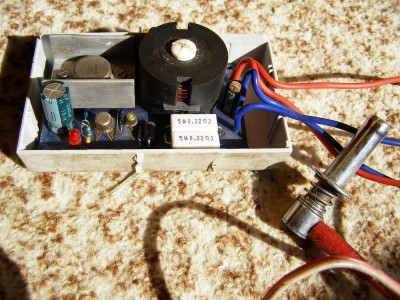

Pro JOhny, na fotce je novější provedení žhavení, je staré asi tak 12
let, já jsem těch žhavení dělal v rozmezí hromady let několik kousků, a doted' jsem si myslel, že používám pořád to první :lol: , ale kde je tomu konec :wink: ale určitě někde slouží, tj. žhaví dál :D Rosta.
