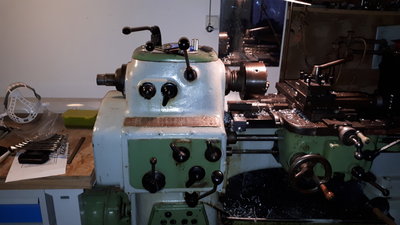

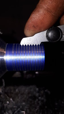

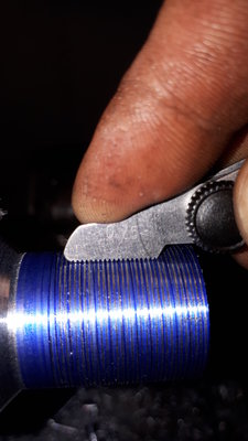

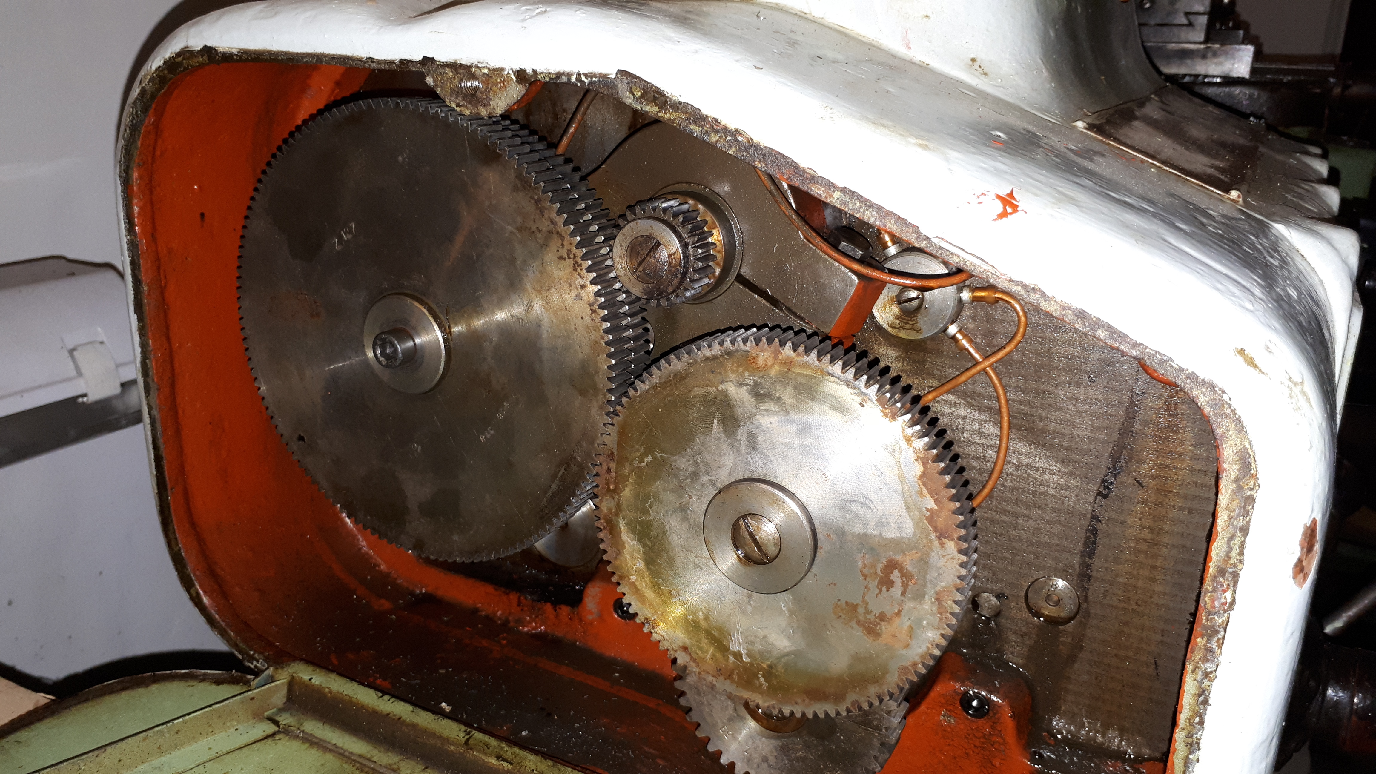

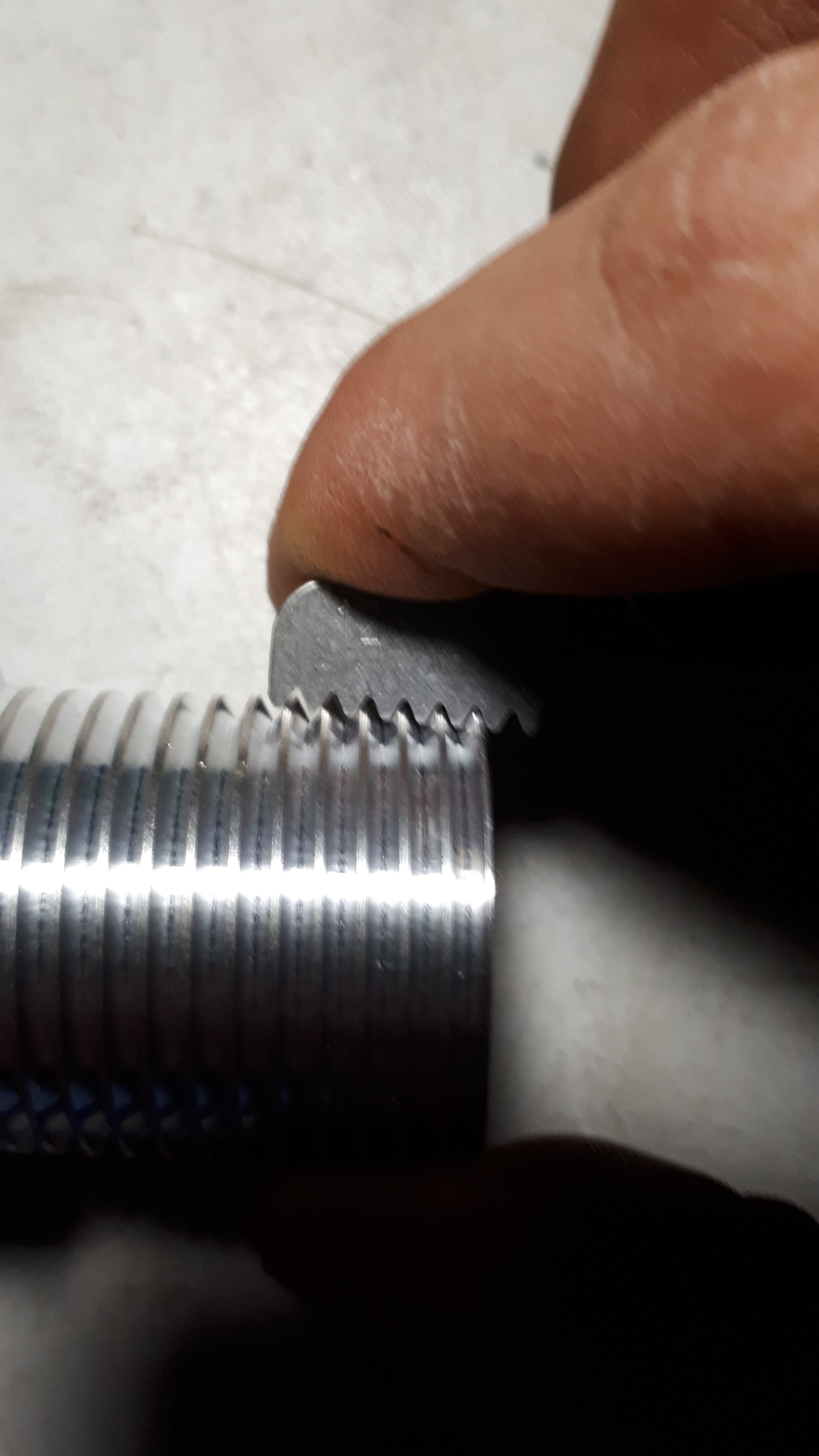

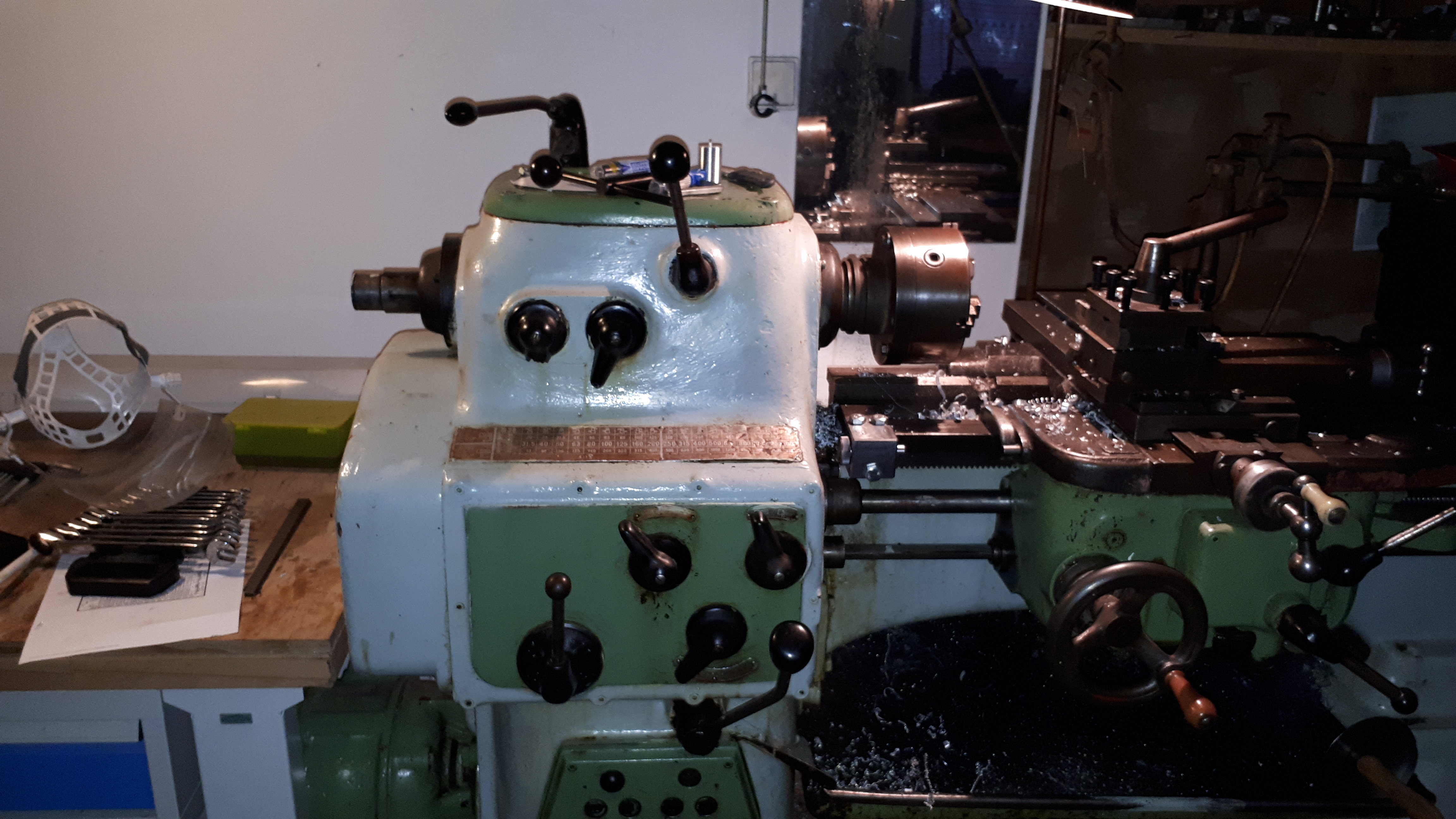

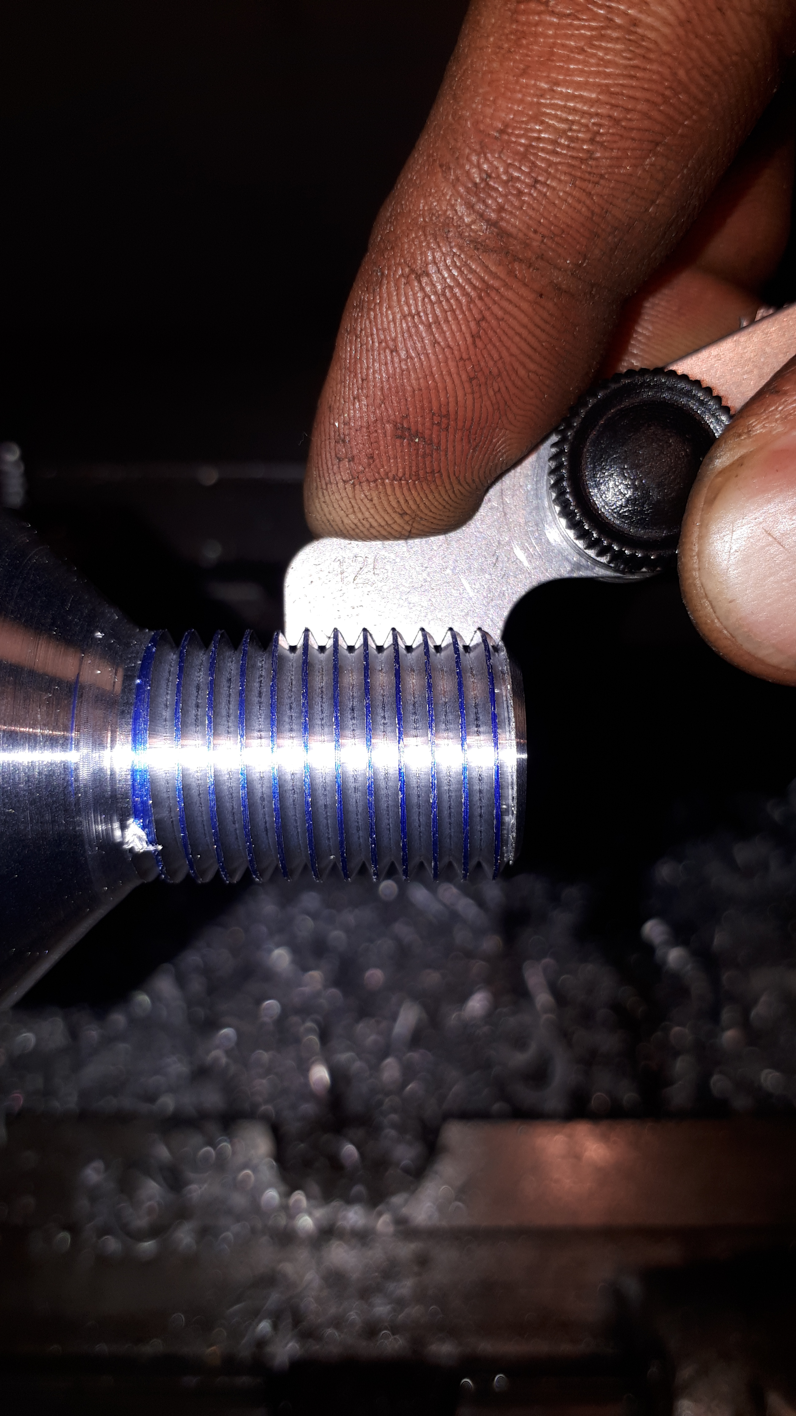

dnes jsem si chtěl konečně zkusit vyříznout whitworth závit - 12 TPI. Jen bych rád napsal, že jsem samouk a na soustruhu se učím (možná se tomu někdo bude smát :) ).

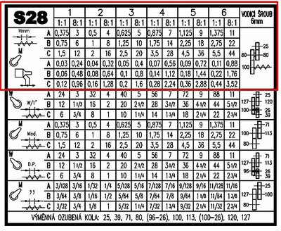

Dle štítku jsem si sestavil ozubená kola:
......25
127-120
100-26
.....39
Nastavil jsem si hodnoty:
Otáčky 160
1:1
W
posuv na řezání závitů
1
B
Nůž mám nový na sk plátky 55st..
Když jsem doříznul cca závit, tak podle závitových měrek mi sedí jen cca první dvě otáčky a pak jsem už totálně mimo. Netušíte kde jsem udělal chybu? :roll:
Přikládám foto, jak soustruhu a jeho nastavení, tak i závitu s měrkou.

To kolo 25 zubů ti šlo na 120 z, nebo 127 zubů?

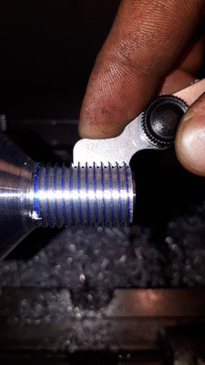

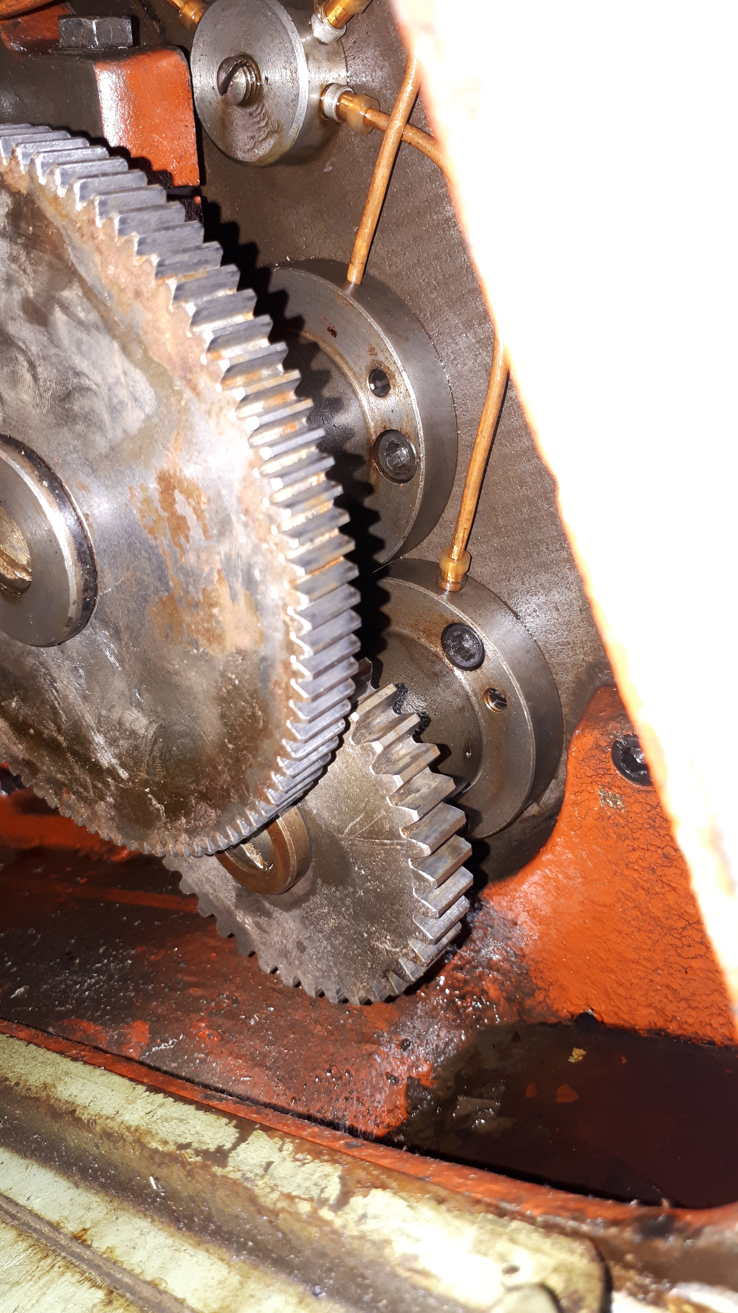

Podle tabulka na 120. Nebude problém z zařazené rychlosti - jedničku (1) mám směrem nahoru, tzn. ukazuje tam jako páka.

Když máš závitové měrky, tak zjisti co Ti vlastně vyšlo při tomhle nastavení stroje.

Je teoreticky možné, že měl třeba někdo před tebou dole víko nortonky a když ho nasazoval zpět, tak pootočil o jednu či více pozic oproti skutečnosti nastavovacím kolem 1-6. Dá se to jednoduše vyzkoušet. Zařaď nejpomalejší rychlost vřetene, obě předlohy do pomala, zapnout posuvovou tyč a zkus otáčet za běhu tím voličem poloh 1-6 a sledovat rychlost té tyče. Posuv suportu zapínat nemusíš. Na jedničku by se měla ta tyč točit nejpomalej, na šestku nejrychleji. A samozřejmě přesně uvidíš ten přechod z 6 na 1, kdy tyč viditelně zpomalí. Pokud by ti to takto nesedělo, musel bys buď sundat víko a pootočit tím vehementem a nebo si udělat nějakou provizorní rysku.
Druhá možnost by byla, pokud jsi špatně přeřadil z M na W nebo na příslušné písmeno. Obojí bys ale měl opět vidět změnou otáček tyče. Občas je s tím přeřazením na nortonce za klidu stroje trochu problém. Proto je dobré buď ručně pootáčet s vřetenem nebo řadit v pomalých otáčkách případně při doběhu stroje či s pomocí spojky.
Napiš pak schválně, co jsi vlastně vyřízl za závit a uvidíme dál.

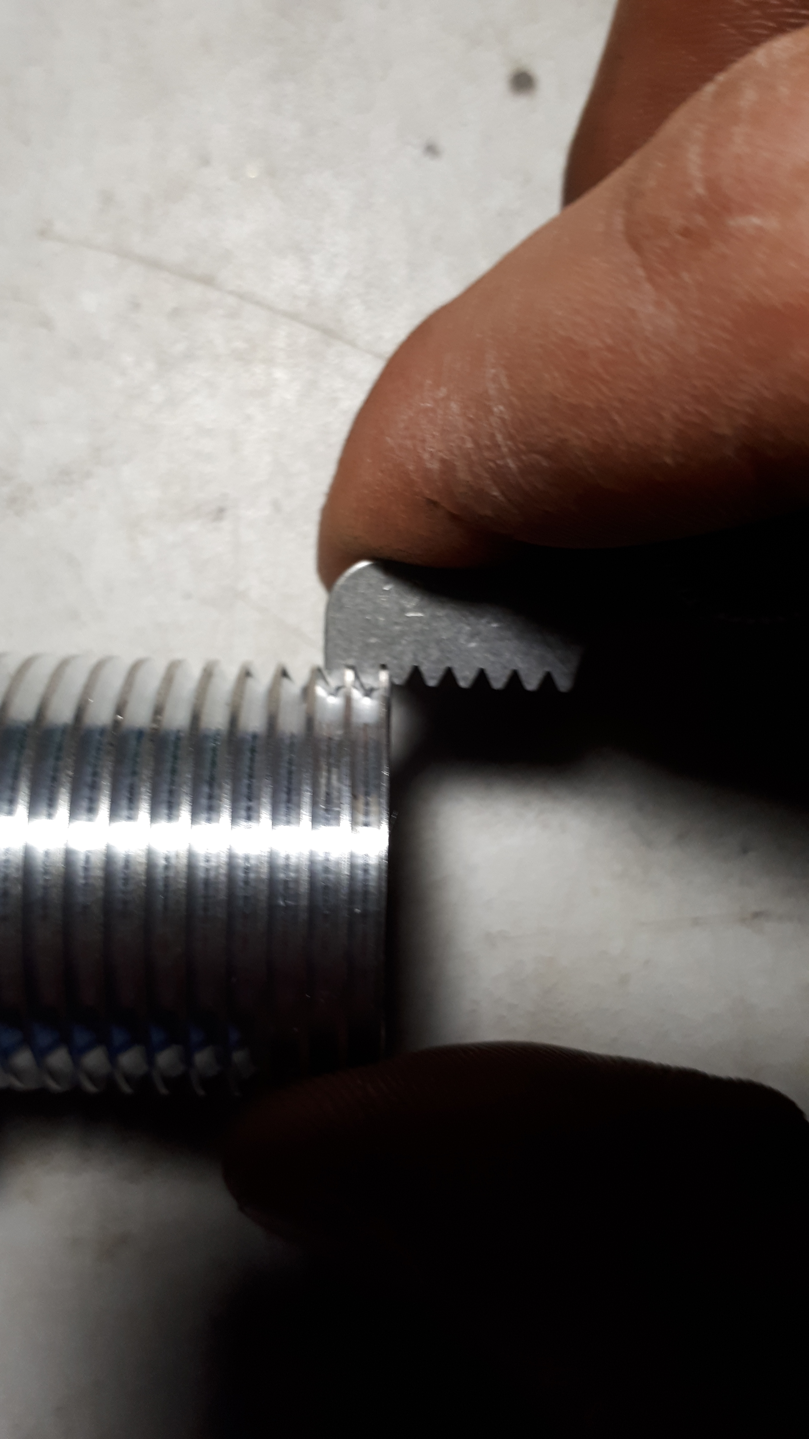

Tak je vše v pohodě. Nedalo mi to a všechny kola jsem prostě vyházel ven, dal jsem tam kola pro metrický závit a zkusil jestli převody chodí jak mají. Zkusil jsem udělat závit pro 2 a 0,75 a podle šablon seděl. Vyloučil jsem tedy problém s převodovkou a nějakou mechanickou závadou. Tzn. problém byl v kolech/jejich montáži pro W.
Když jsem vrátil zpátky všechny kola pro W do soustruhu, tak jsem je dal schválně jinak, tzn. kola 127-120 jsem dal na "druhou kolej/spodní" a světe div se, vše šlape jak má. :roll: :lol: :D Takže děkuji za rady a pomoc :).
