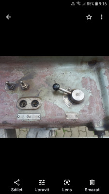

neví někdo jak mají vypadat originál krytky kontrolek na stole brusky bph 20
