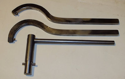

Bylo tady pár dotazů, jak sundavat univerzálku. Mně se metoda kladiva dlouhodobě nezamlouvala. Pak jsem při vymezování vůlí vřetena přišel na chuť hákovým klíčům (konečně jsem měl na to opravdové klíče, ne jenom šroubovák...) a bylo jasno.
V přírubě je díra na klíč, do vřetena jde zleva jiný spec. klíč na protipohyb. Až jednoho dne dodělám aretaci vřetena, nebude potřeba ani ten.
Klíče jsou na fotce dva, jeden pro 80 a druhý pro 100mm přírubu. Dají se určitě koupit nebo kdo má čas, tak vyrobit (čtyřhran co byl po ruce, hromádka uhlí, kovadlina a obligátní kladivo
