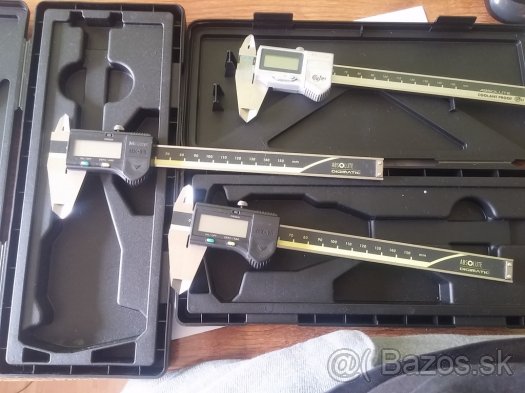

Teraz na bazosi boli 4 posuvky mitutoyo po 40e kus jednu poslednu som si objednal podla fotky by mala byt prava no uvidim co mi pride.
bernardo profi 700wv
Carl_FM
Příspěvky: 1150
Registrován: 3. 9. 2015, 9:23
15. 2. 2018, 6:00
No nevim, radsi si koupim za 100eur novou od dovozce a pro jistotu si necham napsat vyrobni cislo do faktury.

Fake maji taky napsano japan
Tj. Nic to neznamena
