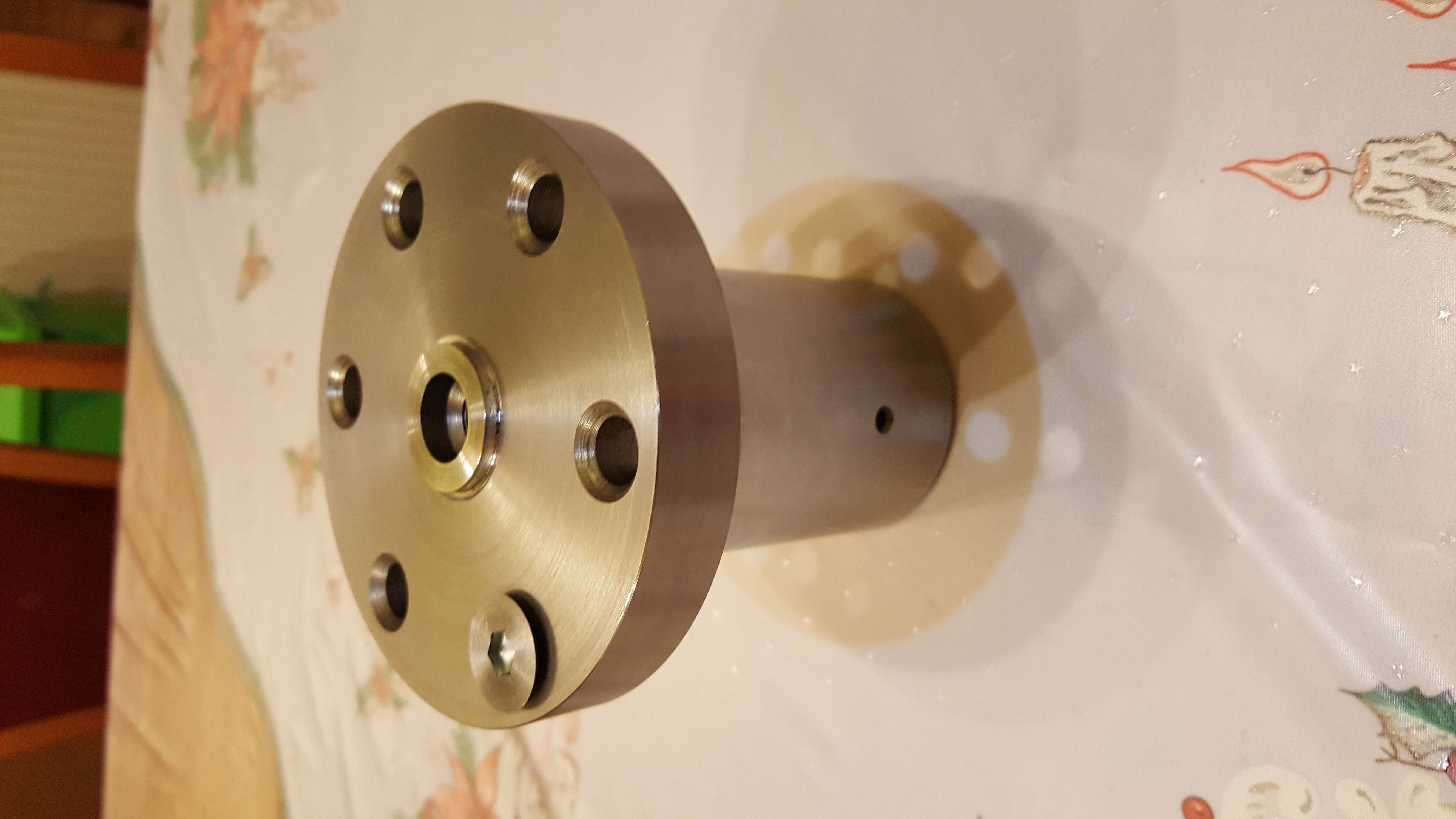

Inak takto vyzerá hlava - príruba na osku motora. Je z jedného kusu(rusáci to zvárajú z dvoch). Spredu je v dire závit na stiahnutie z osky 14x1 (mal byť 14x1.5 ale som urobil chybu vo výkrese) a je pravý závit.
Šruby na uchytenie kotúča sú M12 s poistnými maticami všetko v kategorii 10.6 . Hlavičky šrúb bolo treba stiahnúť o cca 1.5mm v axiálnom smere.
Musím pochvaliť flexibilitu českeho vyrobču pilových kotúčov lebo mi upravili kotúč presne ako som chcel a pomohli vybrať najvhodnejši kotúč.
Čo by som urobil inak:
Teraz by som tam dal radšej lavý závit aby sa k tomu mohlo niečo prišrubovať -napr. Profilová frézovacia hlava na drevo... (teraz ma napadlo že keby so to zmenil na napr.M16x1.5 lavý tak by sa to dalo opraviť) naviac by som na drieku dal urobiť pri výrobe dvojremenicu aby som s tým mohol poháňať prídavné zariadenia...napríklad prídavný hoblovací valec ktorý by mi mohol pekne ohoblovať hranoly či foršty ... čím viac človek pozerá YT tým viac ho čosi napadá...
Ak vas niečo napadne čo by bolo dobré zmeniť, dajte vedieť.
