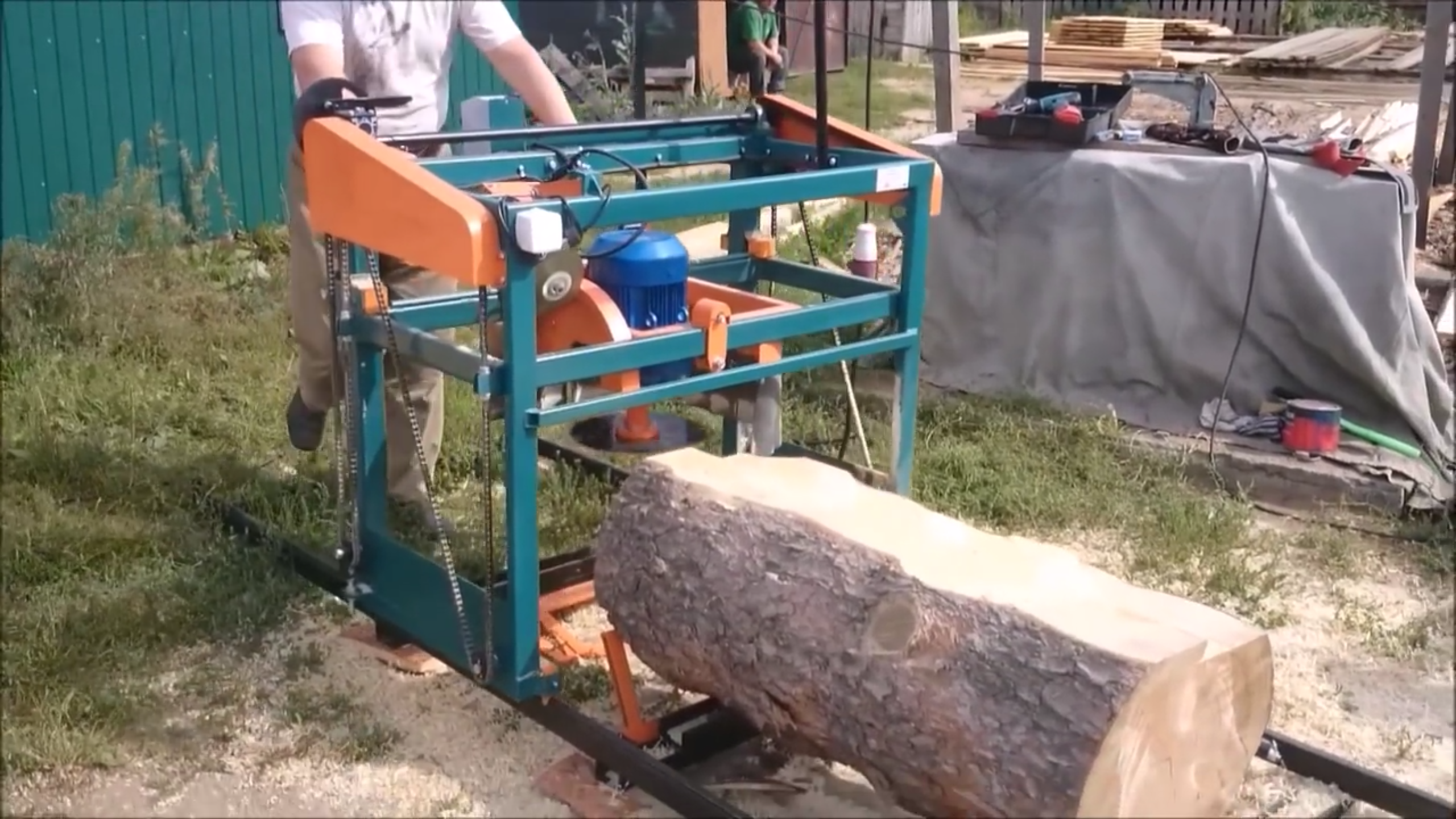

Začínam stavať takúto pílu, tak ma napadlo, či to tu už niekto nerealizoval. Moja predstava je 6m pojazd, zdvih portálu na 4ks trapézy a bočný posun na podopretých tyčiach. Vzhladom na to že to má prioritne rezať gulatinu na rezivo, tak tam presnosť 1mm bude dostačujúca, hoci sa to snažím urobiť čo najtuhšie a najpresnejšie. Ďalšim použitím by mohlo byť hrubé frézovanie povrchu zlepených hranolov napr na vrch stola a po pridaní ,štvrtej osi, by to mohlo rezať drevené šindle... atď
Uvažujem o možnom cnc ovladaní šírky a výšky nastavovania rozmerov a zautomatizovaní najdlhšieho pojazdu cez elektromotor a reťazový prevod iba na koncové spínače. Netuším zatiaĺ ako by som mohol zautomatizovať to preklápanie píly ale to vyriešim neskor.
Ak máte nejaké skúsenosti so stavbou podobného zatiadenia rád uvítam akékolvek postrehy a pripomienky ku stavbe a to aj zo strojárskeho či zámočnickeho pohĺadu. Podotýkam že som stavbár, hoci jedno dreveno-hlinikove cnc už mám za sebou. To len tak aby ste ma hneď neodsúdili , pretože mám svoje limity ako technické, tak aj strojové...

Pokud chces pouzit podeprene tyce a ty kulickove loziska co k tomu davaji, urcite se tomu vyhni. Tyce se ti zalepi od pryskyrice a v kombinaci s pilinami pujde vedeni za chvili do kopru. Udelej vedeni jen na jekly a prisroubuj tam treci plochy z tech zelenych plastu odolnych treni, dodava je Murtfeldt. Na tu presnost to bohate staci. Nez preklapeni je lepsi pouzit 2 motory a kotouce, prace pak jde mnohem rychlej.

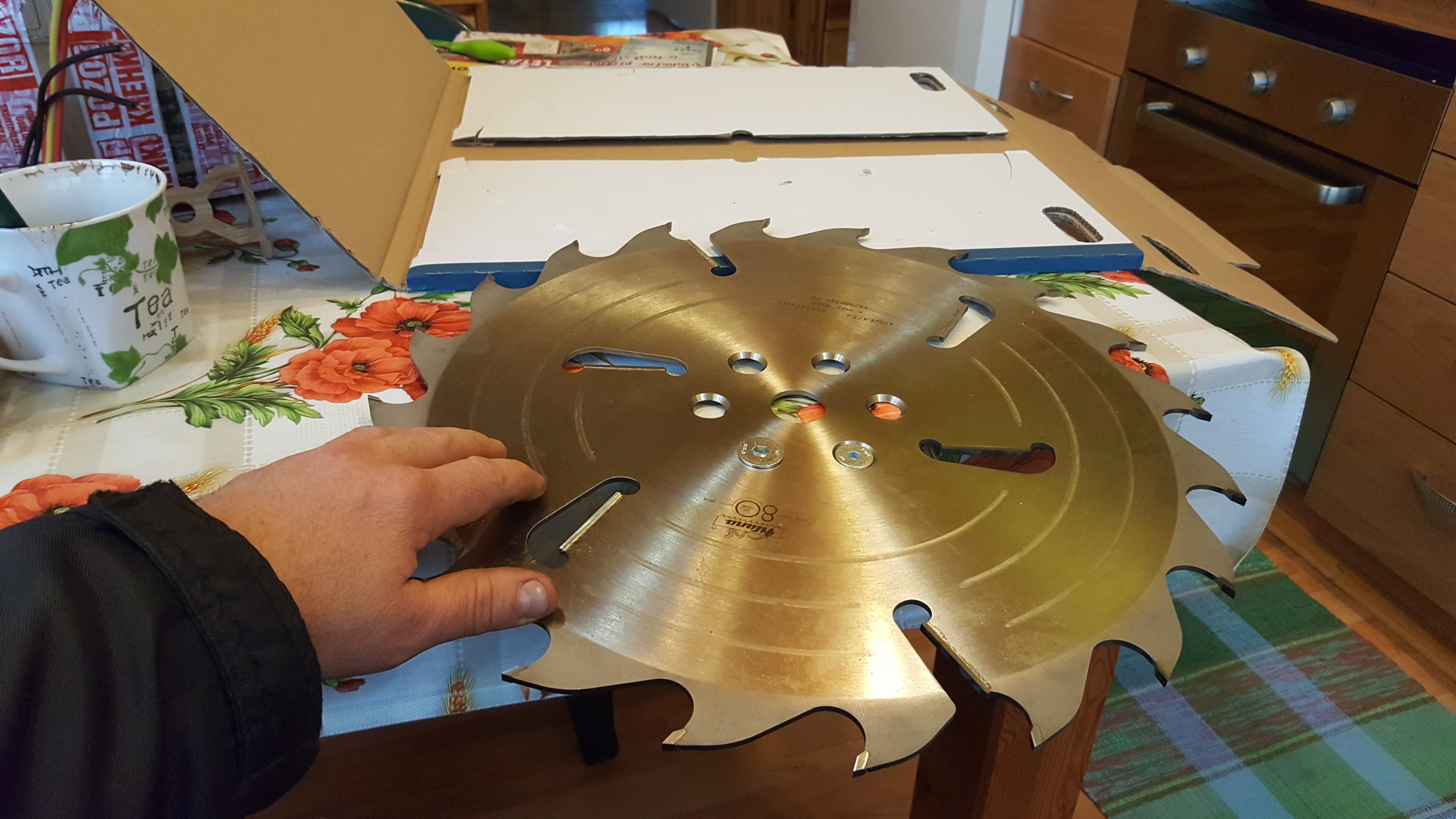

Vídiová píla ma čistejší rez a kotúč vyzerá takto ako na obrázku.

Ty uhlove pily se pouzivaji pri vyrobe specifickych druhu reziva, na bezne pouziti to ma velky prorez, je to pomale a uriznes jen pomerne uzky profil - je to limitovano prumerem kotouce. Pokud das vetsi kotouc, musis v nem vytvorit vnitrni pnuti valcovanim (casem se povoli) a obcas ho vyklepat. Musis na to mit stroj a hlavne to musis umet. Pokud to neudelas, kotouc ti bude plavat, prohne se, zahreje do modra a zkrivi. Je tam pomerne velke treni o boky kotouce a pokud je v kmenu vetsi pnuti, kotouc sevre a motor zastavi. Pokud budes mit jen jeden motor, kulatina se pri prorezani prohne/srovna (uvolnis pnuti) a druhy rez nepovede presne na hranu a vzniknou tak nehezke efekty.
Asi nejlepsi pomer vykon/slozitost stroje maji pasove pily, ta voda se tam nepouziva jako chlazeni, ale aby se nelepila pryskyrice na pas nebo kola. Pokud se tak nedeje, nemusis ji tam davat vubec, nebo jen obcas maznout naftou (v zime). Pasovce tolik nevadi blato na kmenu, respektive vadi stejne, ale ma vic zubu, takze se tim piskem pomalej tupi

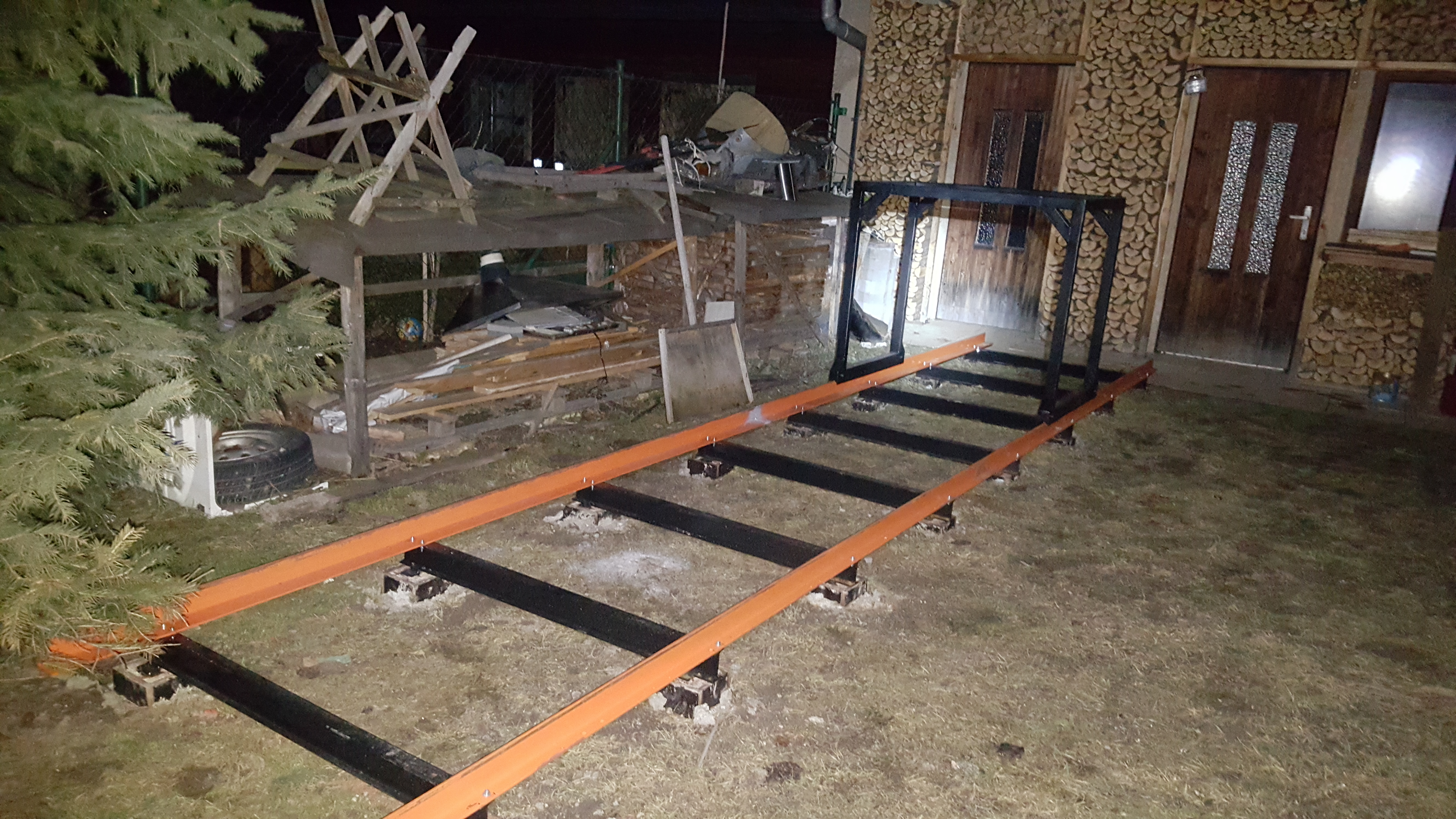

Máme toho roku takú čudnú zimu tu pod tatrami ale zase praje mojmu projektu... takže pridávam foto... dnes som našruboval kolajnice a tak rám portálu už jazdí.
Ako je to s koróziou podopretých tyči...predsa bude to vonku vo vlhku

Tam je problém,proto používám Anticorrit TX11.

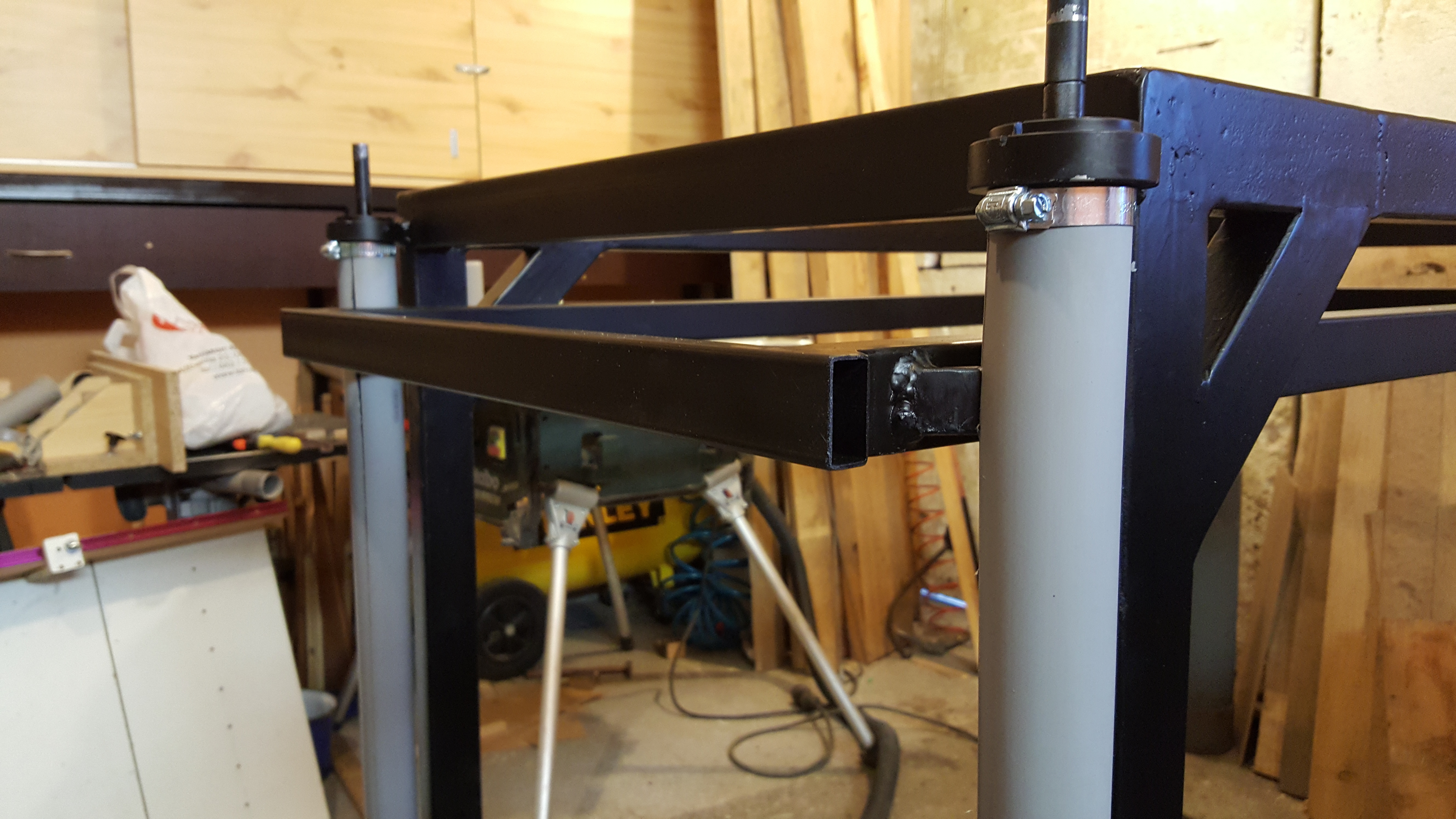

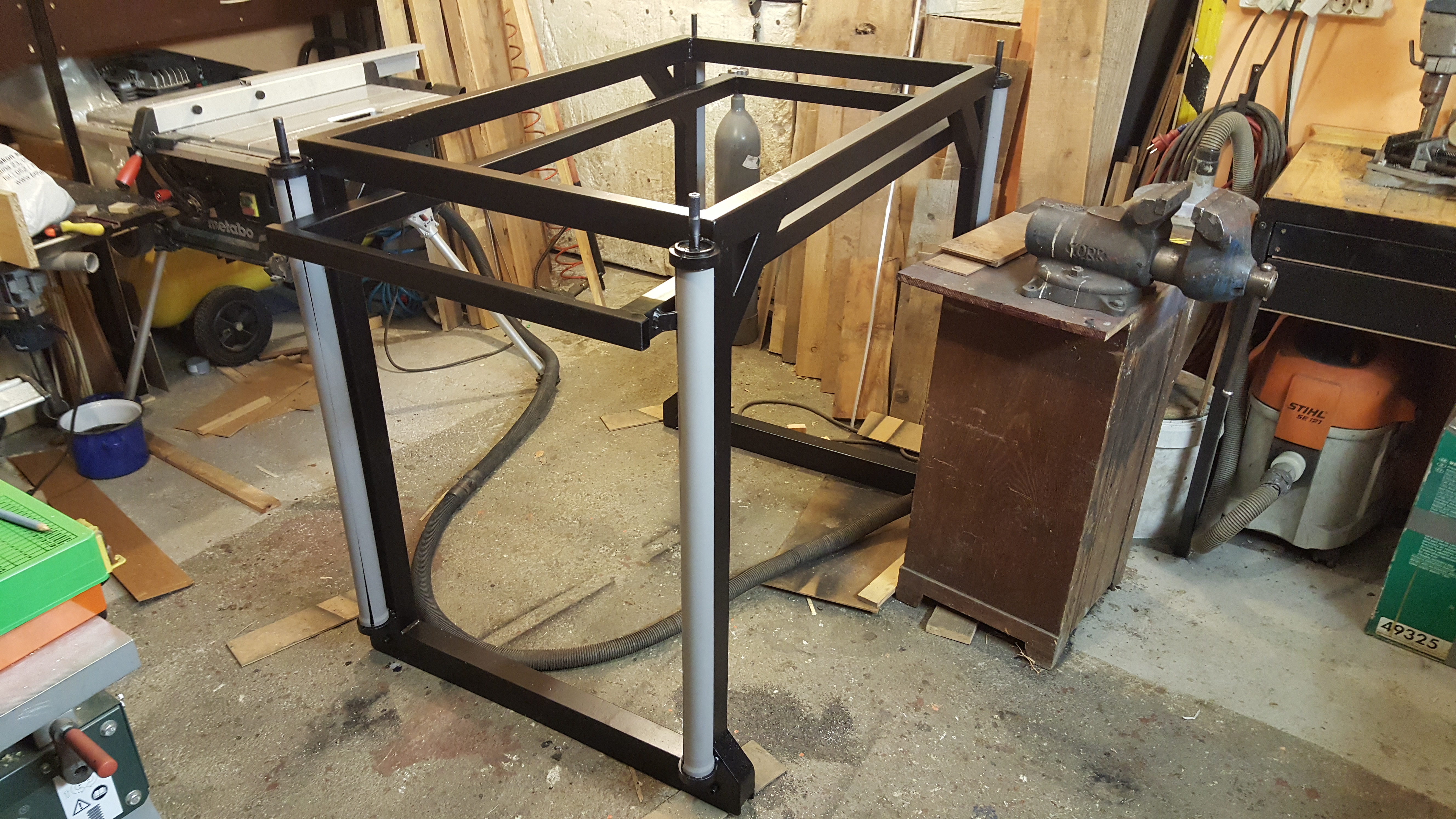

Trochu som pokročil v ose z ... 4x trapéz 20x4 s krytovaním z pvc trubky D50mm...
Bordel teda v garaži mám ... až na fotkách si to človek uvedomí... :)

Takovym krytovanim zajistis jen, ze piliny se ze sroubu nedostanou ven. Dovnitr se dostanou vzdycky :-) Tedy pokud to nema byt pretlakove.
