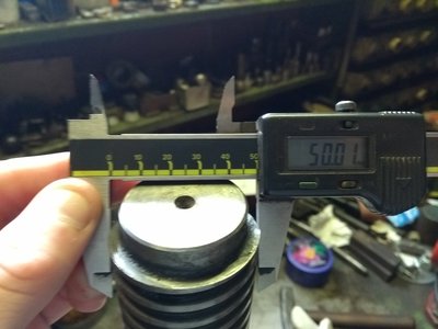

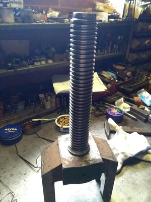

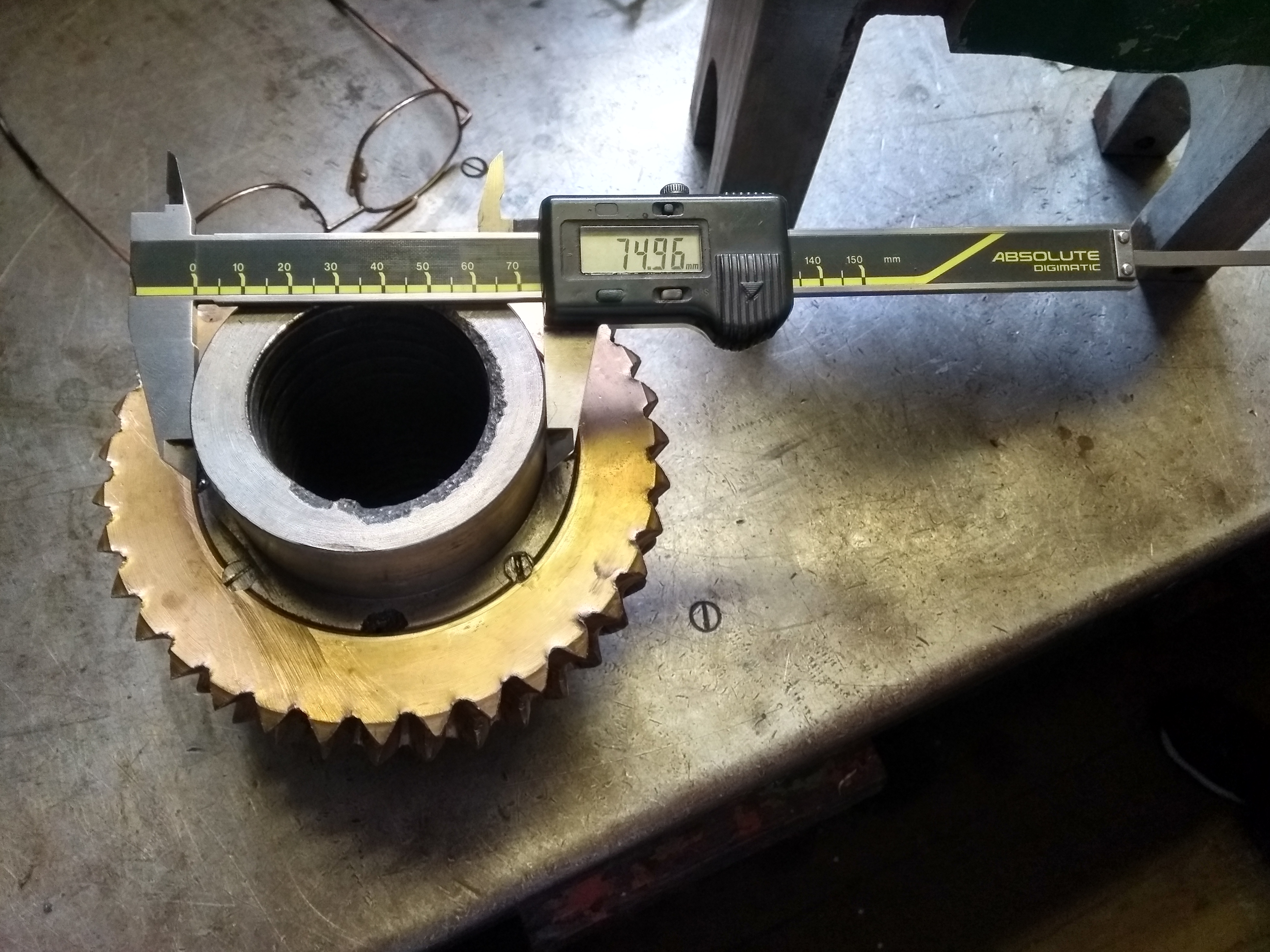

Záleží k čemu to slouží (rychlosti ,rázy ,tlaky ) jako základ spíš dvacítku nebo pětadvacítku.
Tak že litinu , https://www.unibar.cz/litinove-profily" onclick="window.open(this.href);return false; po registraci se ti ukáže cena .Ano dá se zjdnodušeně říct že je šedá litina samomazná.
Kdo nemaže nejede. Poriadne namazať je základ. Aj pôvodná matica bola dobre mazaná, len si nevšimli poklepanú skrutku a tá postupne "odfrézovala " závity.

Prosím , k čenu slouží ? tlak + Rychlost + Vibrace + Váha ???

Musel bych bejt padlej na hlavu abych matku stáčečky udělal z něčeho jinýho než z pětadvacítky litiny .Prostě je potřeba volit materiál a zpracování poplatný použití a ceně celého zařízení !
