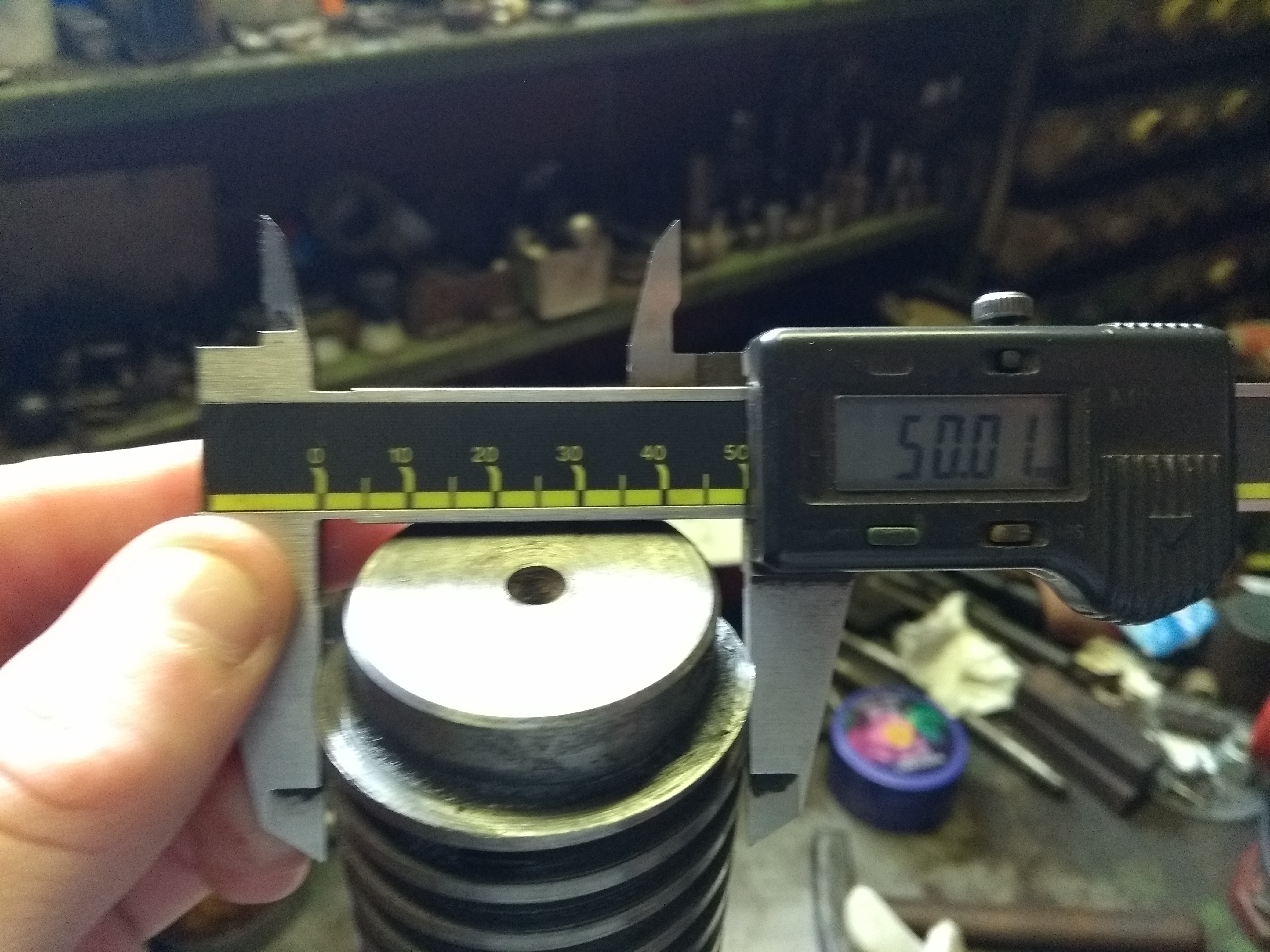

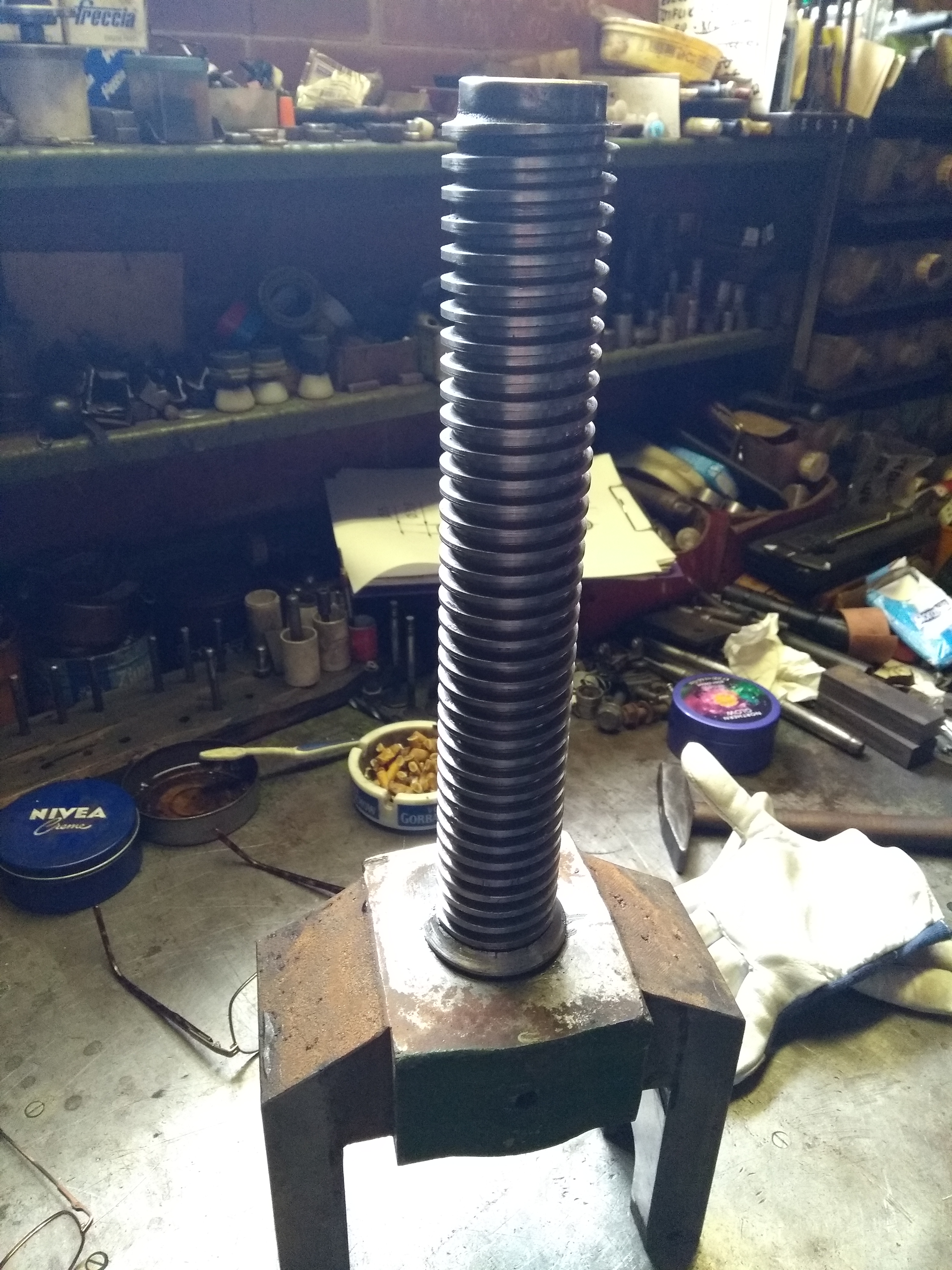

Zdravím technológov. Mám dotaz, akú liatinu použiť na maticu Tr50 x 8 ? 42 23 03, alebo 42 24 20. Zvažujem aj bronz.

Záleží k čemu to slouží (rychlosti ,rázy ,tlaky ) jako základ spíš dvacítku nebo pětadvacítku.

Pôvodná matica bola z liatiny. Ešte som liatinu nezháňal /fí100 x 120/, takže preto zvažujem bronz, je dostupnejší. Liatina je tiež samomazná, či ?

Matica zdvihu valca zakružovačky.
- Příspěvky: 10273
Tak že litinu , https://www.unibar.cz/litinove-profily" onclick="window.open(this.href);return false; po registraci se ti ukáže cena .Ano dá se zjdnodušeně říct že je šedá litina samomazná.

Kdo nemaže nejede. Poriadne namazať je základ. Aj pôvodná matica bola dobre mazaná, len si nevšimli poklepanú skrutku a tá postupne "odfrézovala " závity.

To asi nie. Maticu nafotím. 42 24 25 už objednaná.

Musel bych bejt padlej na hlavu abych matku stáčečky udělal z něčeho jinýho než z pětadvacítky litiny .Prostě je potřeba volit materiál a zpracování poplatný použití a ceně celého zařízení !
