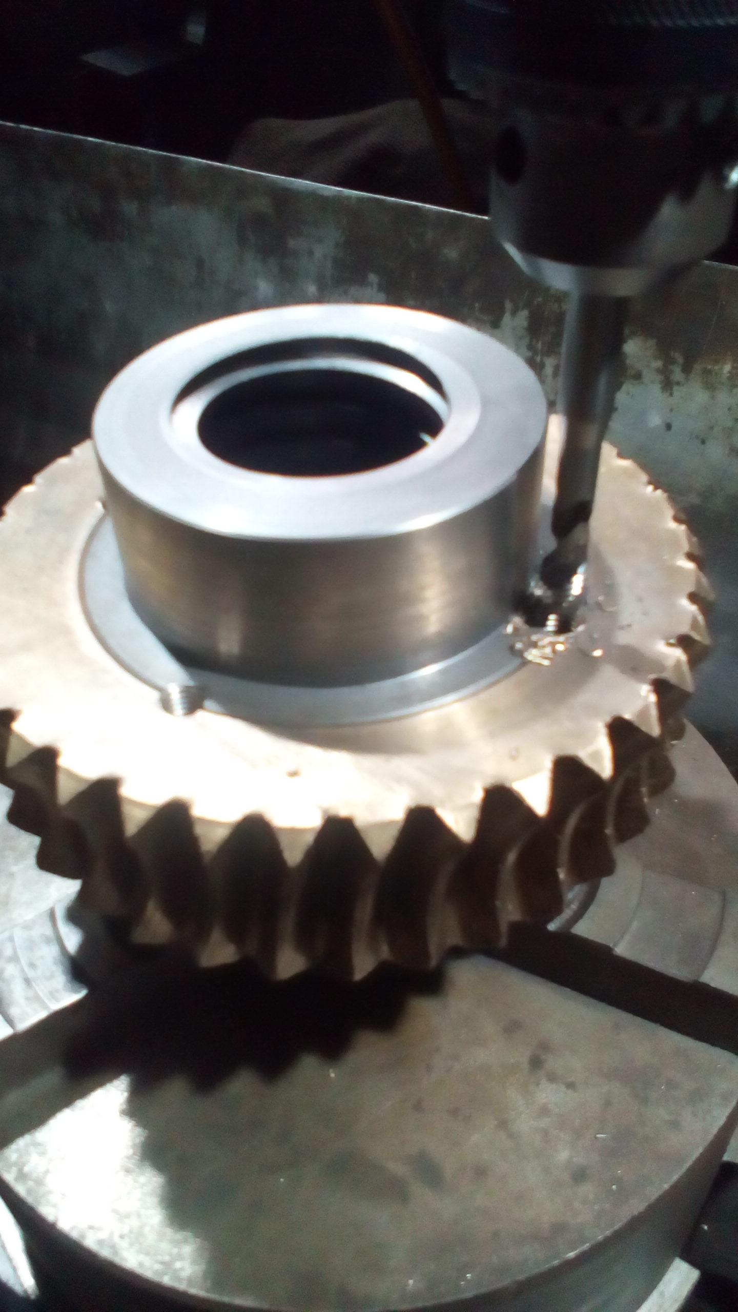

Myslel som ZX-530, prispevok odoslalo o par sekund neskor a uz to ma iny vyznam

Tyhle kluzné materiály na bázi PPS stávají kolem 5000 Kč/kg (hustota asi 1.4 g/cm3).

To by tedy vycházelo třeba pro polotovar kostky 50x50x50 mm:
Šedá litina 7,25g/cm3 cca 1kg (906g) x 25 = 25,- kč
ZX 530 cca 1,4g/cm3 cca 175g x 2,5 =.............. 438,- kč
A to je sakra rozdíl. :wink: Proto tam asi nejsou ceny.... :D
Edit: úprava ceny dle "palpav"

ZX 530 - 2500kč / kg

palpav píše:ZX 530 - 2500kč / kg
No, já hlavně u wolfa nikde nevidím, že by 530 byla vhodná jako vždyplatná náhrada šedivky. Navíc mě trochu uniká, jak někdo může navrhnout materiál na matici, když netuší z čeho je šroub, jaký tam jsou síly a rychlosti. :shock:

No skrutka je oceľ /namáhaná na tlak/, čo sa asi z fotky dá pochopiť. No a liatina sa vybrala podľa rozsahu použitia zo strojníckych tabuliek. Či ? Bez možnosti zmerať tvrdosť a zloženie origo materiálu sa míňajú možnosti /aspoň moje/.

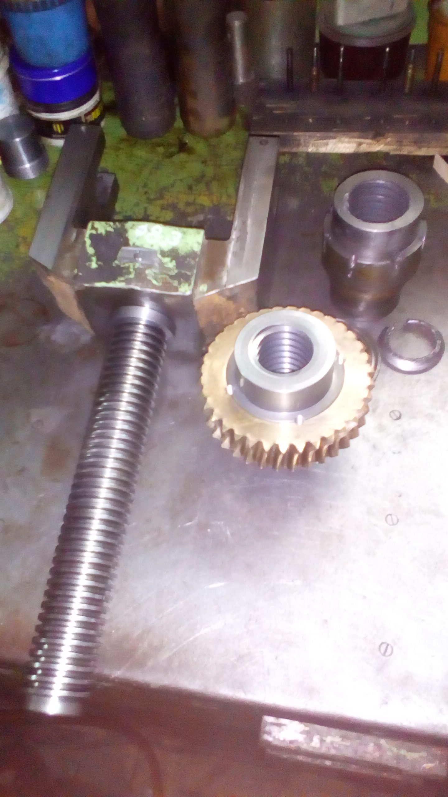

Tak hotovo.
